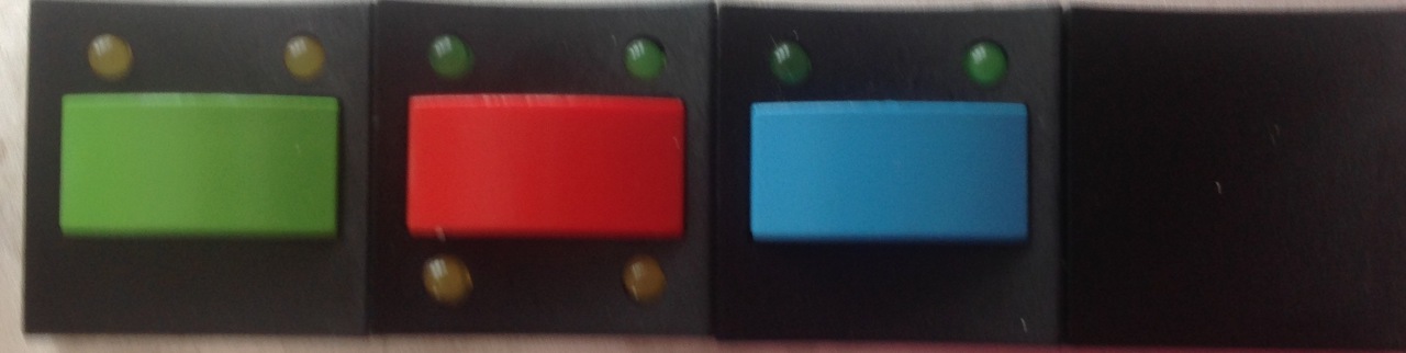

(#) Massawa hozzászólása Nov 30, 2017 /
Hátha valaki ismeri ezt a kapcsolotipust

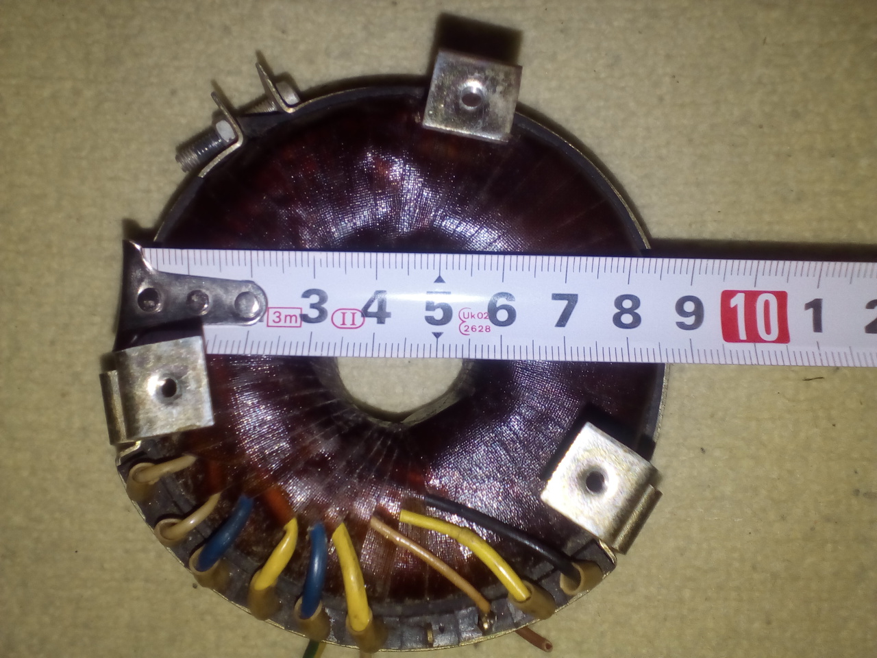

Egy toroid trafó beazonosításában szeretnék segítséget kérni. Ezt így önmagában találtam egy fiókban, nagybátyámé volt, ő sajnos már nincs köztünk. Arról szeretnék infót kérni, hogy miben dolgozhatott a toroid, kb mekkora teljesítményű lehet, és a kivezetései alapján, melyik kábel micsoda? Tehát hol kapja a 220-at, és hol mérhetem ki rajta a szekunderfeszt?
(#) tcsaba válasza videoton6363 hozzászólására (») Nov 30, 2017 /
Valószínű, hogy egy integrált áramkörös Beag cuccból való.
Kb. 65W a mérete alapján, de ez műszeresen is kimérhető.
Balról jobbra a csatit.
Szekunderek:
- fehér-fehér segédfesz.
- kék-sárga fesz1
- kék-sárga fesz2=fesz1
Vékony fehér: elválasztó vak tekercselés a primer és a szekunder között védőföldre kell kötni.
Primer:
- sárga-fekete.
Óvatosan indítani! Nagyfeszültség!!!
Én egy izzót kötnék először sorba vele.
Ismeri valaki esetleg ezt a kapcsolotipust ( gyárto, márka?)
Kösz!
(#) videoton6363 válasza tcsaba hozzászólására (») Nov 30, 2017 /
Köszi az infót! Így már meg tudom mérni a szekunder feszültségeket. Figyelni fogok a biztonságra.
(#) videoton6363 válasza videoton6363 hozzászólására (») Nov 30, 2017 /
Véletlenül nem a Beag AET-250 erősítő trafója?
