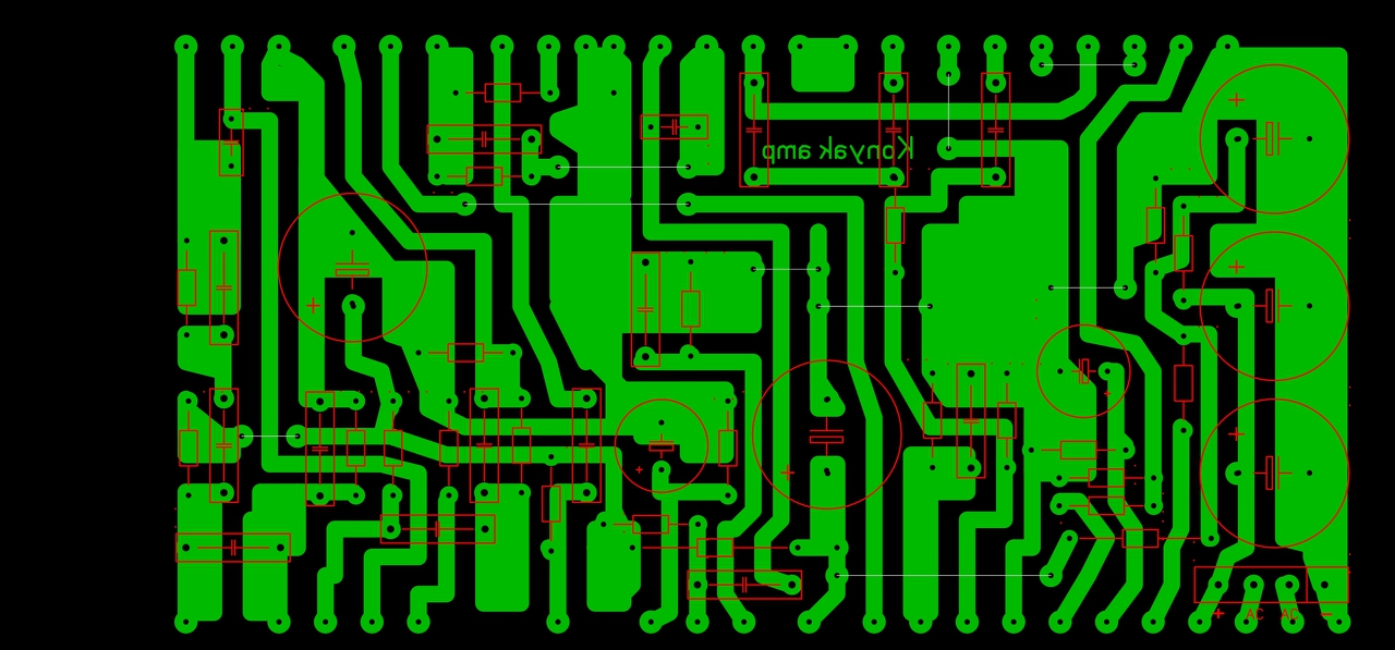

Sziasztok! Szereztem a gitáromhoz végre egy gyári erősítőt.Egy mc crypt noname kombó belsejét az első képen látható állapotban kereken 5e ft-ért.De nem találtam megfelelőnek,ezért a trafót nagyobbra cseréltem , az egyenirányítást és a puffereket is némi nehézségek árán.Majd a hűtőbordát,és az IC_t is cserélni kellett ,mert ahogyan szereltem a bordára,úgy letörött az lm1875 egyik lába.A nyák-ba elég rendesen bele kellett mászni.Még nincs kész,a trafót,bordát és a hidat rögzíteni kell valahogy,csak nem volt már időm tegnap. https://soundcloud.com/user-173036981/sam-0543 Itt van a hangminta is van,talán jobb mint a korábbi,de itt meg én nem voltam a helyzet magaslatán.

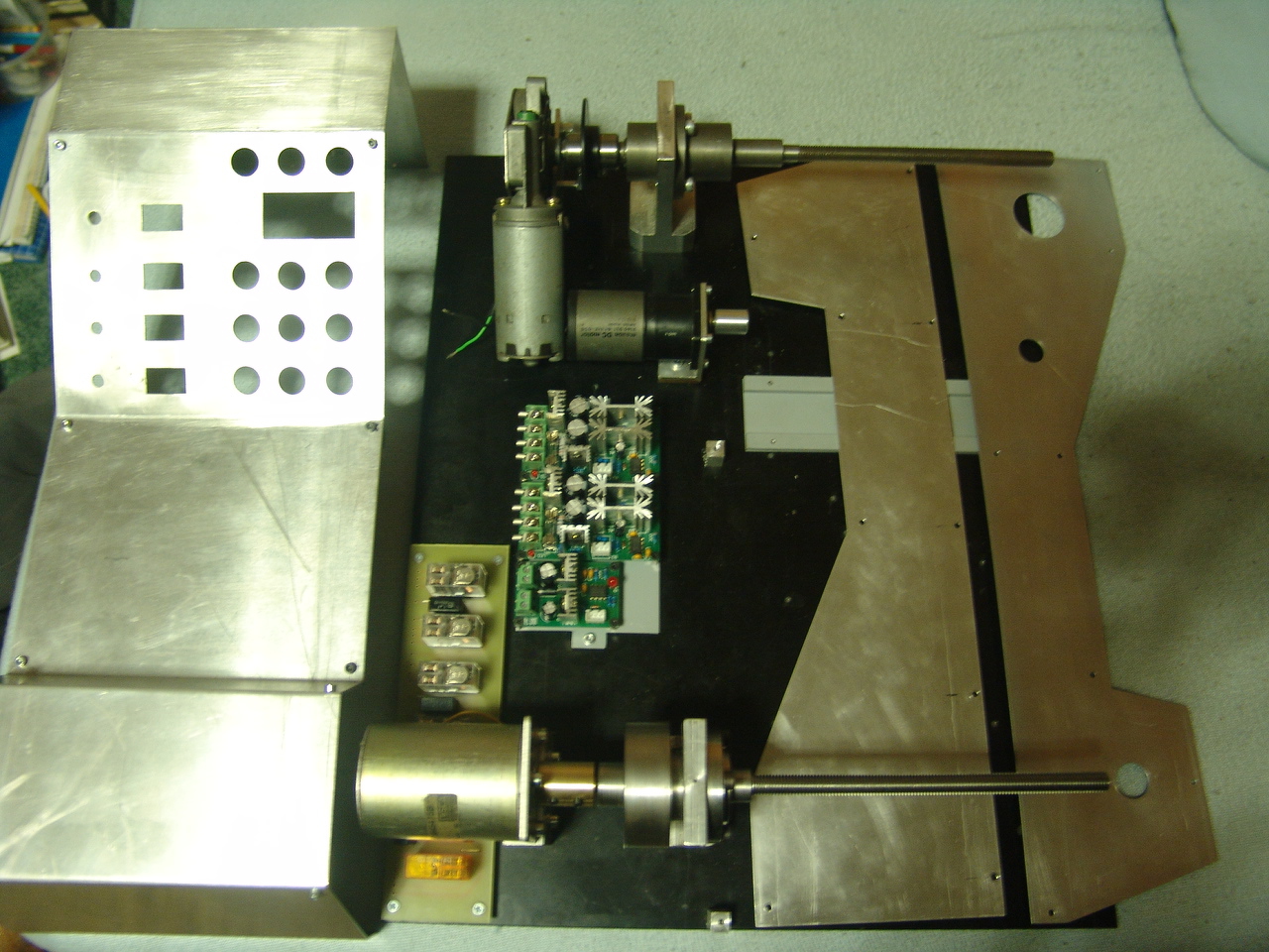

Üdv! Tekercselő gépet készítettem. 6 hónap munka volt. Mindent saját kezűleg csináltam.
Készülhetnek a tarfók. Marás ,esztergálás,_festés,_stb... A hozzászólás módosítva: Márc 23, 2017

Szia! Nem tudom ,de most biztosan nem kezdek már bele építésbe.Most az a baj,hogy "beleköpköd" a torzított módban a hangszóróba valami ,ha nagyobb a hangerő.Clean csatornán reverb-bel kb. így szól az erősítőm, ezt a témát játszogattam ma délután.(saját szerzemény)

Szia. Mondanál egy pár dolgot, mi célt szolgál a tekercselő gépeden az a sok potméter és kijelző?
Nagyon szép igényes munka.
Én egy dolgot hiányolok, vagy meg van oldva csak nem látom a képen. Egy pld. karos feszítő-kiegyenlítő jó lenne, mint pld. a stúdiómagnók szalagfeszítése, ha szögletes a felcsévélő csévetest akkor változó sebességgel megy a drót egy fordulaton belül 4x, változni kellene a lecsévélő orsó fordulatszámnak is. Ha nagy tömegű a lecsévélő orsó, ezt rángatja a vékony drót, szakadhat, illetve felcsévélésnél nem egyenletes a drót feszítés.
Üdv.Ebben lehet valami. De ez a gép alacsony sebességen teker percenként 1-100 ig így közel állandó a feszítés elektronikus fékkel. És a görgők is úgy lettek tervezve hogy egyenletes legyen.De eldönti a használat ha nem lesz jó tervezünk bele rúgós szabályzót.
Üdv.ki jelzi a motor fordulatot és a fék erőt és állítani is lehet mindet.
