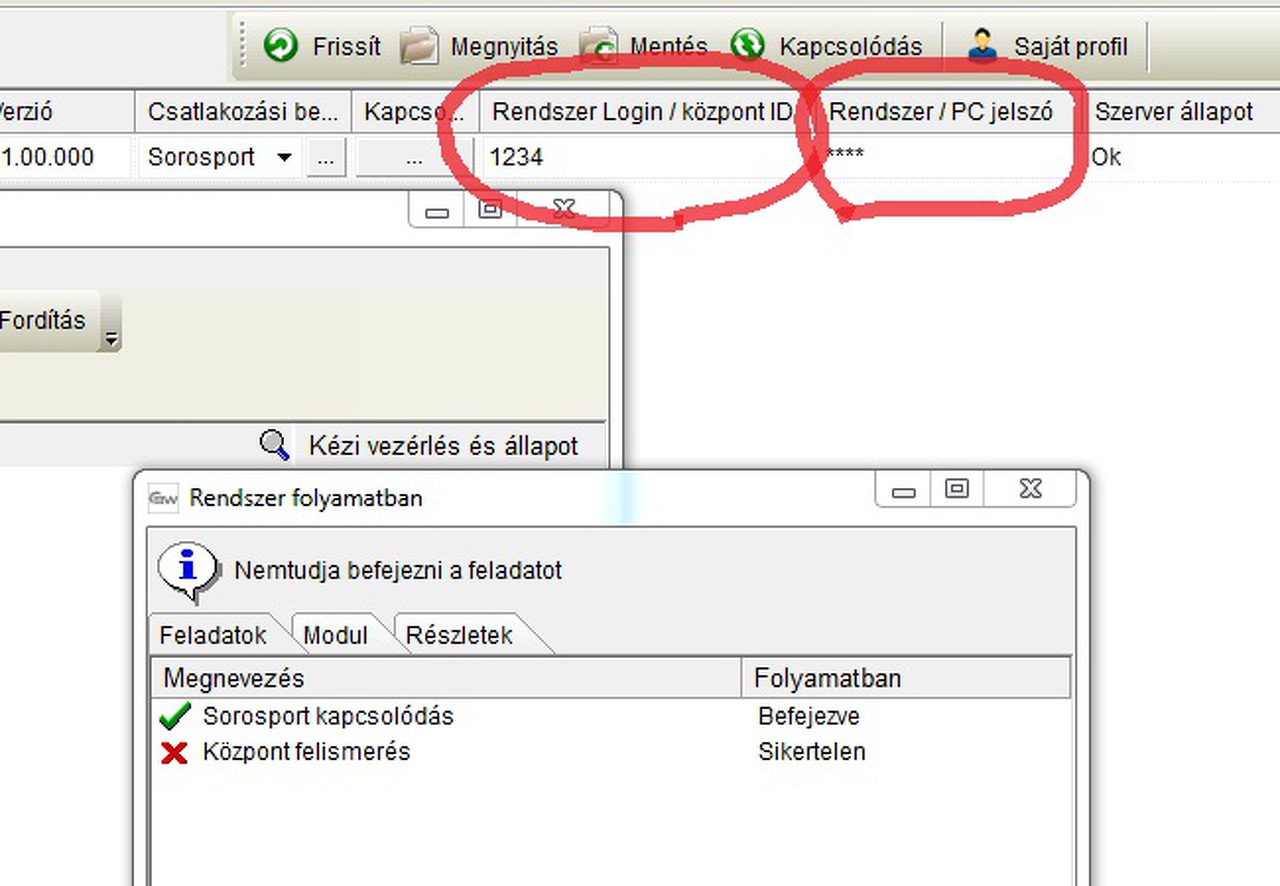

Hi, Sehogysem sikerül ezt a kapcsolatot létrehozni. Lehet hülye kérdés lesz, de a csatolt képen a két piros keretes részbe milyen kódokat kell beírni? Ez miatt lehet sikertelen a kapcsolódás?
(#) symbolic válasza Syn7h37ic hozzászólására (») Márc 7, 2017 /
Vagy a másik kérdés, hogy próba képen elég csak a központot csatlakoztatni a babyware-hez, vagy muszáj, hogy a kezelő és mondjuk legalább egy érzékelő is legyen rácsatlakoztatva a központra, és csak azután lehet kapcsolatot létesíteni? Én eddig csak önmagában a központot próbálgattam.
(#) Syn7h37ic válasza symbolic hozzászólására (») Márc 8, 2017 /
alapesetben nincs semmilyen kód a login és a jelszónál. Bárrhogy csatlakoztatható a PC a panelhez, csak panellel is simán menni kell.
