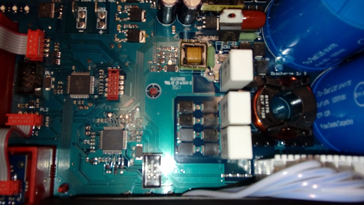

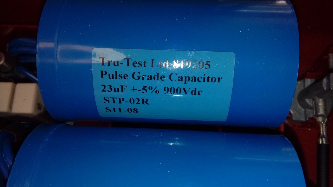

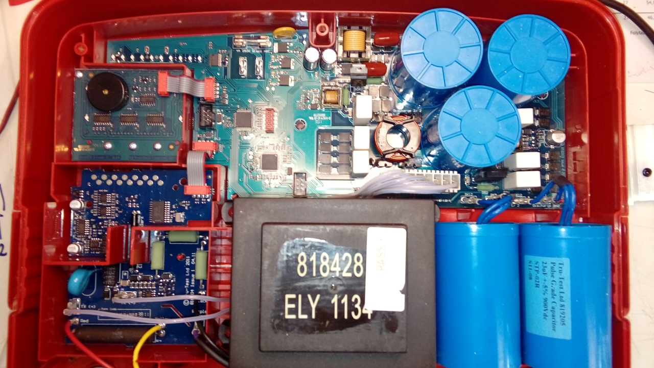

(#) ironmen hozzászólása Márc 27, 2017 /
Hoztak javításra egy gyári villanypásztort. Csak érdekességként, így néz ki egy 200 ezres cucc belülről:
Speedrite 15000i

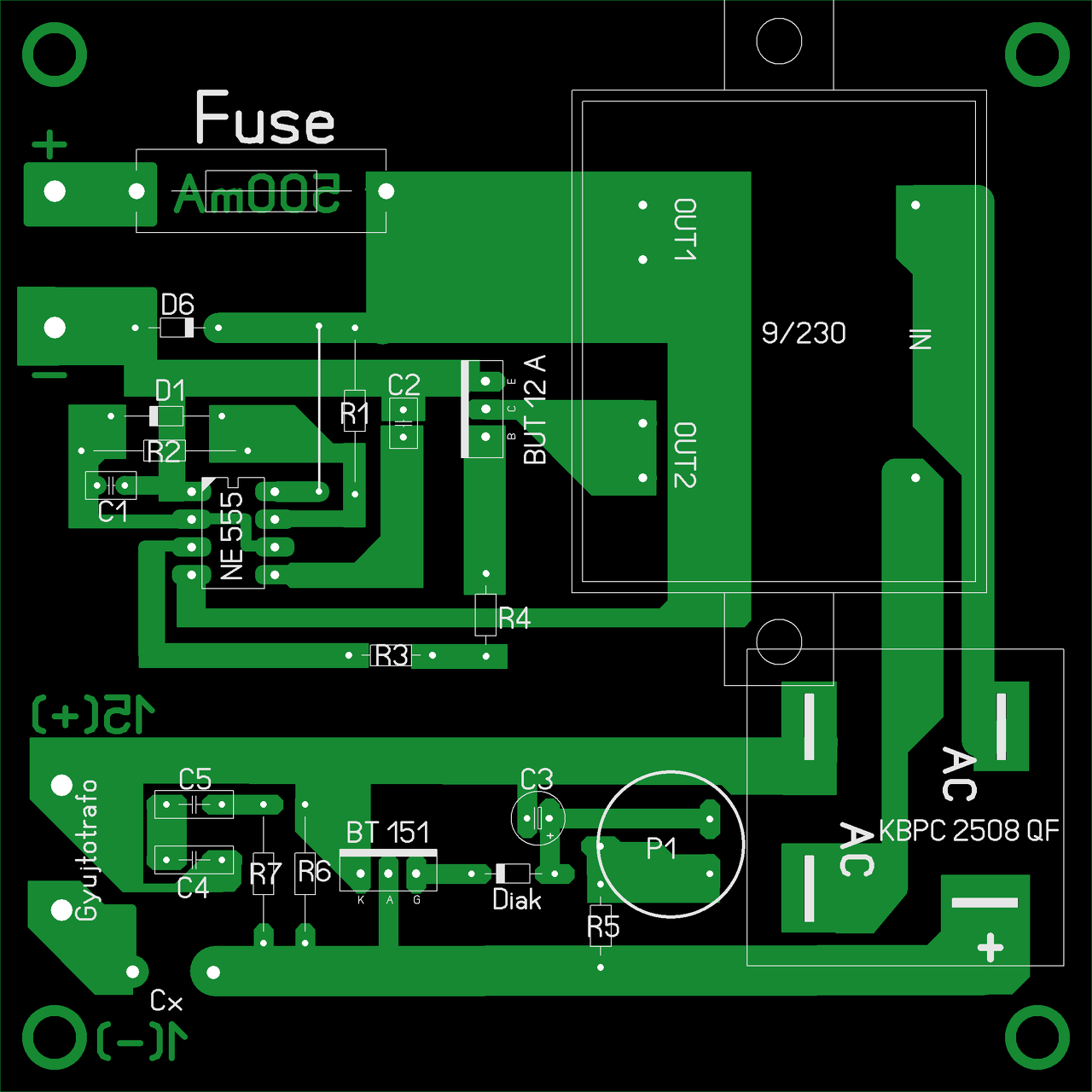

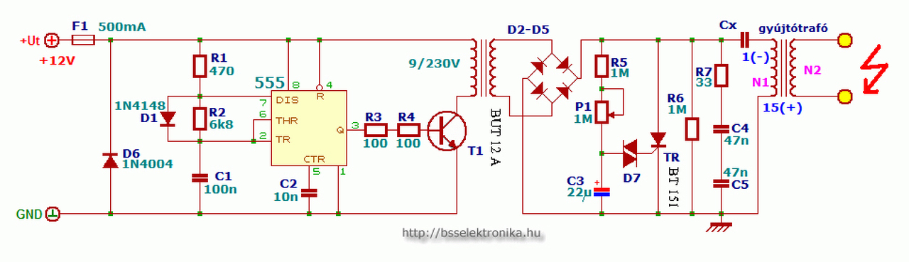

Segítséget szeretnék kérni! Megépítettem az alábbi pásztort de a tranyó nagyon melegszik, annyira hogy a forrasztások is megolvadnak.Emellett a nyáktrafó is melegszik. Eredetileg BUT12A volt benne azt cseréltem BD249c-re, a helyzet ezzel sem lett (sokkal) jobb. A nyáktrafó Bővebben: Link. Elektronikában nem vagyok túl jártas, ez csak a sokadik hobbim A megépítésnél hű voltam a kapcsolási rajzhoz, csak a C3-at cseréltem 10 mikrósra. Tápfeszre kapcsolva a szerkezetet az 500mA-es biztosíték füsté konvertálódik A gyújtótrafó Lada, a Cx pedig 14µF 400/450VAC indító kondi. A biztosítékot áthidalva szikra van csak az a melegedés... Nyákrajzot magam terveztem, elkötést nem találtam benne. Köszönök minden ötletet előre is Szép napot!
(#) deak francis válasza Gyuss hozzászólására (») Ápr 4, 2017 /
Szia.A kapcsolásnak kb. 200-230mA kellene legyen a fogyasztása...vagy kevesebb.Küld el pdf -ba a nyákrajzot hogy ellenőrizem.

(#) ironmen hozzászólása Ápr 5, 2017 /
Kösd le a tranyó bázisáról az R3-at, vagy R4-et és úgy nézd meg hogy mi a helyzet. Úgy könnyebb lesz behatárolni. A gyújtókor hibája nem hinném hogy ekkora áramfelvételt okozna... Mérd végig az alkatrészeket illetve ha minden jó. akkor az 555-öt cseréld ki.. elég érzékeny jószág okozhat ilyen kellemetlenségeket.
Alkatrészhibára gyanakszom, mert ez a kapcsolás első rúgásra indul....
Normál működésnél 30 -100mA kell legyen az áramfelvétel

(#) ironmen válasza Gyuss hozzászólására (») Ápr 5, 2017 /
Nagyon valószínű ( szinte biztos ) hogy az 555 a hibás. A D1-et tedd vissza nyugodtan. Az 555 kimenetén folyamatosan magas szint lehet ami nyitásba vezérli a tranyót.

(#) erdgab válasza Gyuss hozzászólására (») Ápr 5, 2017 / 1
Ha visszaolvasnál,megtalálnád a melegedés okát és javaslatot a gyógyításra,már néhányszor leírtam.Ezek a tranzisztorok is használhatók még:2SC4242,2SC4834,2SC4977,BUT12,E13007.Én kivenném D1-et,R1 helyett 560 ohm,R2 helyett 2,2k ellenállást tennék és természetesen egy kifogástalan 555 ic-t.T1 helyett lehet fet tranzisztort is betenni,pl:IRF740,ez esetben az egyik 100 ohm ellenállás helyett rövid zár és a fet G lábára és a testre kell egy 6,8k lehúzó ellenállás.

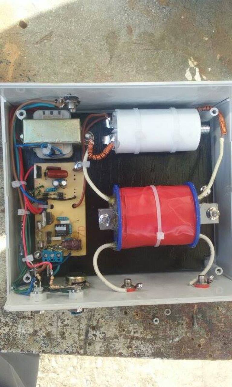

(#) VIM hozzászólása Ápr 14, 2017 /
Sziasztok! A képeken látható villanypásztor kapcsolási rajzát ismeri e valaki, vagy fellelhetőségét a neten? Nem volt időm kirajzolni, mert olyan kis hibája volt, hogy a megoldás után ez eszembe sem jutott. Hasonló kapcsolások vannak de nem ezekkel az alkatrészekkel és nem ezzel a megoldással. Az inverter 2 X BD242C-vel működik a "gyújtást" azt a BT151 600 végzi és 555 a "vezérlése".
