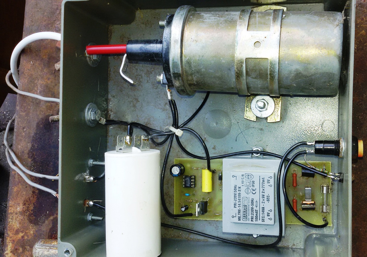

Segítséget szeretnék kérni! Megépítettem az alábbi pásztort de a tranyó nagyon melegszik, annyira hogy a forrasztások is megolvadnak.Emellett a nyáktrafó is melegszik. Eredetileg BUT12A volt benne azt cseréltem BD249c-re, a helyzet ezzel sem lett (sokkal) jobb. A nyáktrafó Bővebben: Link. Elektronikában nem vagyok túl jártas, ez csak a sokadik hobbim A megépítésnél hű voltam a kapcsolási rajzhoz, csak a C3-at cseréltem 10 mikrósra. Tápfeszre kapcsolva a szerkezetet az 500mA-es biztosíték füsté konvertálódik A gyújtótrafó Lada, a Cx pedig 14µF 400/450VAC indító kondi. A biztosítékot áthidalva szikra van csak az a melegedés... Nyákrajzot magam terveztem, elkötést nem találtam benne. Köszönök minden ötletet előre is Szép napot!
Szia.A kapcsolásnak kb. 200-230mA kellene legyen a fogyasztása...vagy kevesebb.Küld el pdf -ba a nyákrajzot hogy ellenőrizem.

Kösd le a tranyó bázisáról az R3-at, vagy R4-et és úgy nézd meg hogy mi a helyzet. Úgy könnyebb lesz behatárolni. A gyújtókor hibája nem hinném hogy ekkora áramfelvételt okozna... Mérd végig az alkatrészeket illetve ha minden jó. akkor az 555-öt cseréld ki.. elég érzékeny jószág okozhat ilyen kellemetlenségeket.
Alkatrészhibára gyanakszom, mert ez a kapcsolás első rúgásra indul.... Normál működésnél 30 -100mA kell legyen az áramfelvétel
R3-at kikötve halott minden, se melegedés se szikra
Esetleg úgy gondoltad hogy hidaljam át valamelyiket? Bocsi de nem vagyok túl jártas az elektronikában ezért megtennéd hogy elmagyarázod a logikádat bővebben? Csak hogy okosodjak picit ![]() Köszönöm
Szia. Vedd ki a D1 diódát és cseréld le a 555 is.
Megpróbálom. D1 nélkül is próbáltam már, akkor még a BUT12A volt benne, akkor is melegedett. Utána próbáltam hogy berakom D1-et, a helyzet nem lett jobb. Cseréltem T1-et BD249C-re a melegedés megmaradt. Megpróbálom cserélni az 555-öst, már csak szerezni kellene egy másikat ![]() Köszönöm addig is a segítséget

Nagyon valószínű ( szinte biztos ) hogy az 555 a hibás. A D1-et tedd vissza nyugodtan. Az 555 kimenetén folyamatosan magas szint lehet ami nyitásba vezérli a tranyót.

Ha visszaolvasnál,megtalálnád a melegedés okát és javaslatot a gyógyításra,már néhányszor leírtam.Ezek a tranzisztorok is használhatók még:2SC4242,2SC4834,2SC4977,BUT12,E13007.Én kivenném D1-et,R1 helyett 560 ohm,R2 helyett 2,2k ellenállást tennék és természetesen egy kifogástalan 555 ic-t.T1 helyett lehet fet tranzisztort is betenni,pl:IRF740,ez esetben az egyik 100 ohm ellenállás helyett rövid zár és a fet G lábára és a testre kell egy 6,8k lehúzó ellenállás.
