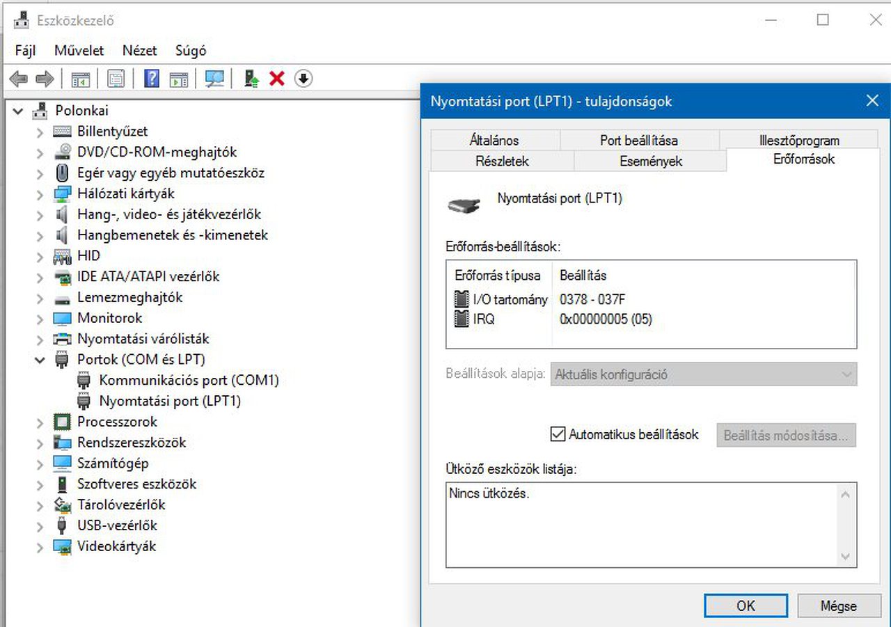

(#) Poli válasza dara hozzászólására (») Jan 5, 2017 /
Ki van kapcsolva a géped mikor csatlakoztatod a kártyát? Bekapcsolt számítógépre nem csatlakoztatunk párhuzamos, vagy soros eszközt, csak kizárólag USB-t lehet. Boot-oláskor az Enable (DB25 1 pin) tiltja a vezérlőt addig amíg a vezérlő programot elindítod (tartó áram sincs) és csak ebben az esetben ismeri fel helyesen a csatlakoztatott eszközt. Sima nyomtató kábel nem jó hozzá csak a "pin to pin" hosszabbító.
A gépen és a vezérlő beállításoknál ellenőrizd a címet, alapesetben paralel-378, serial-3F8, ha eltér állítsd be. Ha ezek után sem működik jól, akkor első körben csak a kártyát és a motorokat próbáld a többit kösd le, majd egyesével kösd vissza és próbáld, így tudod kizárni hol a baj.

(#) dara válasza Poli hozzászólására (») Jan 5, 2017 /
Na én dugdostam a kábelt menet közben is,akkor ez is probléma volt.Amit adtak hozzá kábelt azzal próbálom,volt egy másik kábelem azt most nem találom.A port így van beállítva,most megpróbálom kimérni a kábelt.
Igen a kábel az jó.Kimértem szkóppal a step jelet is 2-4-6 láb,ha rányomok a léptetésre van rajta jel.Dir 3-5-7 műszerrel 0-4.5V kapcsol irányváltára.Most azon gondolkodom hogy a kézi írányító nem engedheti a motorokat?Van rajta egy ki-be kapcsolóaz ki van kapcsolva,ha bekapcsolom egy pillanatra az X tengely megmozdítja,bekapcsolva hagyva tudom a tengelyeket mozgatni minden irányba.Megpróbálom lecsatlakoztatom mindent ujraíndítok.

(#) dara válasza otvenkilenc hozzászólására (») Jan 5, 2017 /
Nem,de a stop és a végálásokat is kikapcsoltam csak a motorokra megy a jel.Na ujraindítottamlehuztam a külső billt és a lcd kijelzőt,mach indítás elött táp a panelnek,mind a három motor tartóra kapcsolt,a maro motort is elinditotta.Prog elindít,mindent kikapcsolodott,és most sem megy semmi.Kezdek megzizzenni.
(#) dara válasza dara hozzászólására (») Jan 5, 2017 /
Afenébe,sehol nem írták hogy az 1 kimenetet engedélyezni kell.Most már megy,a beállításokkal elleszek még egy darabig.Köszönöm mindenkinek.
Jaj,nem te.Van egy rakás leírásom a beállításokról,ott nem emlití egy sem.Te írtad akkor probáltam meg,mégegyszer köszönöm.De még egy bibi.A Z tengely csak egy irányba hajlandó menni a programból.Le-fel nyilra ua irányba megy.Mit csesztem még el?

(#) dara válasza kaqkk hozzászólására (») Jan 5, 2017 /
Nem de már megvan.A Z tengely nem bírta a 16 mikrolépést.Most visszaállítottam fél lépésre megy rendesen.Majd próbánál azért felrakom 8 ra.

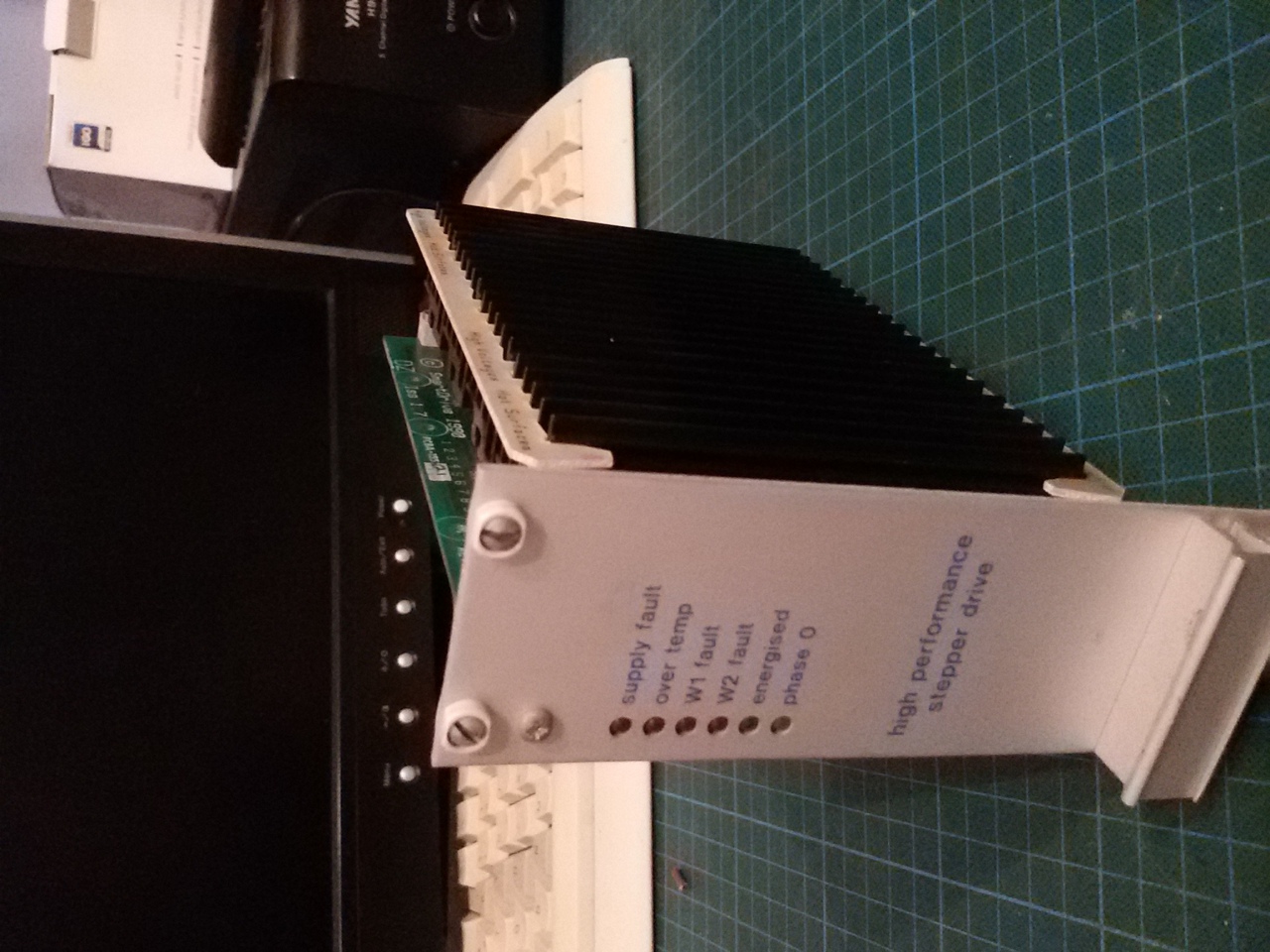

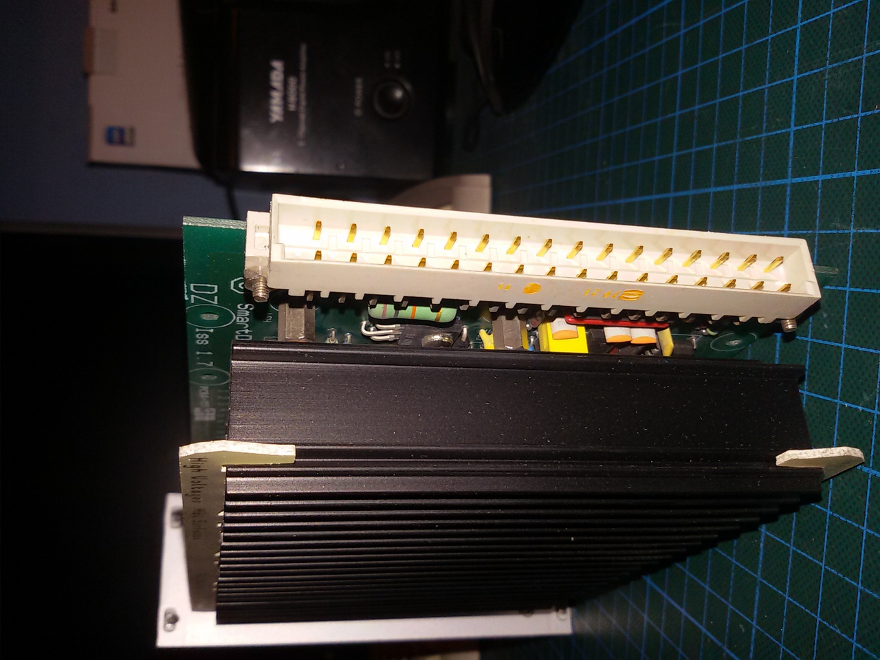

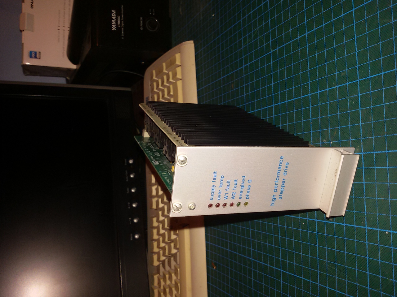

(#) seat hozzászólása Márc 28, 2017 /
Segitseget szeretnek kerni egy leptetomotor vezerlo bekoteseben,mar regebben is kerdeztem errol itt,de akkor meg nem volt semmi infom a vezerlorol,most talaltam a neten egy leirast ami nagyon ugy nez ki mint az en vezerlom. Mellekelem a PDF-et es kepeket a sajat vezerlomrol.
Bekotottem a motort aztan a Winding Supply 30V,majd a Logic Supply 25V aztan a Direction Input-ot azt GND-re,a Clock Inputot azt egy impulzusgeneratorra(555) kotottem,majd az Energise Motort GND-re,ekkor ugy nezet ki,hogy beindul de kigyult a W1 fault piros led(ami ha jol ertem a leirasban vagy rovidzar vagy pedig alacsony feszultseg miatt gyult ki). Sajnos csak eddig jutottam el,az volna a kerdesem,hogy bekellene e kotsek meg mast is vagy peldaul a Boost Input vagy a Reset Input ezek nem tudom,hogy mire valok. Barmilyen segitseget elfogadok es megkoszonok.
