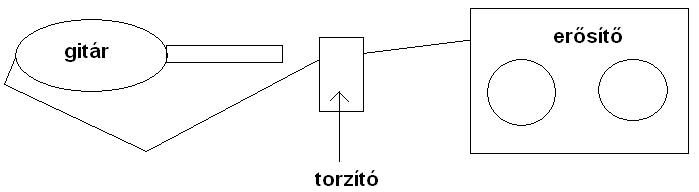

találtam egy pár jó kis overdrive-ot csak azt nem tudom hogy az IN vagy az OUT-hoz mit kell kötni jack dugót? de azt hogy mert csak egy helyen van és a jack hez pedig 2-4 kivezetés kell. na mindegy itt egy kép. Légyszi segítsetek. kezdő vagyok még.Itt a link ahol van egy pár torzító/overdrive: http://www.runoffgroove.com/salvo.html#newclipper lehet hogy már vki belinkelte de mindegy

csatoltam a megoldást. AZ INPUT-ot kötöd a jack aljaz + pólusára (a dugó vége), a GND-t kötöd a jack aljzat GND póusára (a dugó eleje). Az OUT-ot pedig kötöd a végerősítő bemenetére. Remélem érthető!

De az erősítő bemenete nálam jack arra hogy kössem rá? az elejét már értem.
ja és nálam az erősítő egy számítógép hangfalból kiszedett, mert én egy hordozható erősíőt akarok építeni. és úgy gondoltam hogy a gitár bemeneti jelét tozítsa el. és a gitár és az erősítő közé rakom.
Így kell összekötni, de hogy mivel azt már te találd ki, akár bele is építheted a gitártestbe a torzítót!
ok ezt tudom csak ott a potmeternél hogy kell mert csak egy kivezetés van.
Gondolom a poti középső lába(általába az szokott lenni), na hát az a jel az árnyék meg a GND>föld>fordított T>0...etc
itt egy kép lebírnád nekem rajzolni hogy kellene ezt össze kötni mind a kettő helyen a jack aljattal,

De térjünk a Te pedálodra; szóval ami nekem kicsit furcsa, hogy a csávó +9V -ot, illetve "-9V Gnd"-t tüntett fel a rajzon. / A -9V az csak elírás, mivel a gnd=test vagy föld ami 0V. / (És szinte mindig fekete vezetékkel jelölik) Igazából az sima GND lesz; személy szerint a fémből lévő jack aljzatot szoktam használni, mivel azt a csavarral bárhova oda lehet rakni. A ilyen fém jack aljzat középső kis kilyukasztott fülére megy a GND fekete vezeték, és a tőle jobbra lévő kis fülecskére megy a kék vezetékkel jelzett Input! Tehát neked az Input azaz a bemenetre kell az egyik jack! Ide dugod a gitárt. A potméter középső (sárga) vezetéke az OUT megy az a másik jack szintén jobb fülecskére. És annak a középsőjére, is kell a GND. Tehát egy jackdugó hosszabb fém része a GND és a csúcsa a jel - hang... Ha még akarsz pedálokat építeni, akkor óvatosan a színes vezetékekkel, mert általában inkább az input a barna, az Output a kék, a +9V piros, a GND fekete (a potik meg mint a szivárvány...)
és a kimenetnél a poti középső lába meg még melyikhez kell kötni a jack out putot?
