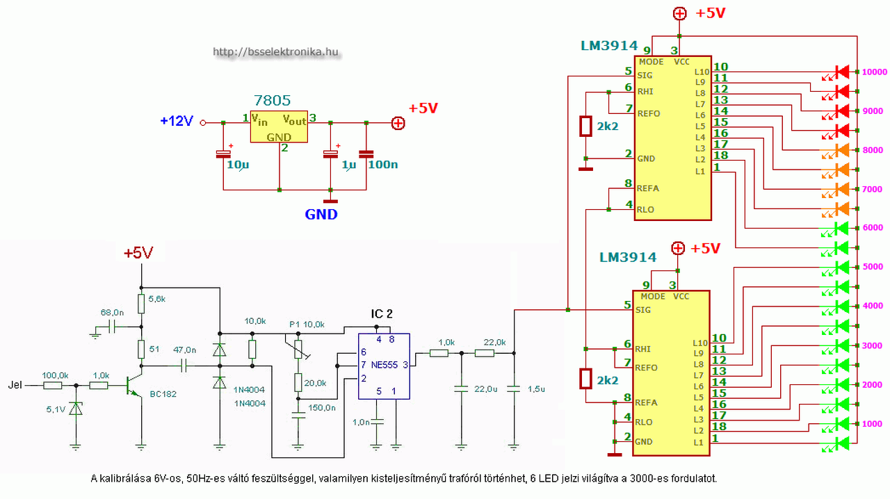

(#) bancsi15 hozzászólása Márc 31, 2017 /
Valaki meg tudná nekem mondani, hogy a mellékelt kapcsolásban a 555 kimenetén mekkora a feszültség, ami a frekvenciával arányos?
A fordulatszámmal arányos feszültség jelre lenne szükségem, úgy gondoltam a kapcsolás 55-ös része pont jó lenne.
Nem tudom, vissza lehetne számolni valahogy al LM 3914 ref.feszültségeiből? Azokhoz pedig gondolom az ellenállásoknak van köze.
Valaki tudna segíteni?
Köszi
(#) Gafly válasza bancsi15 hozzászólására (») Márc 31, 2017 1 /
0...5V között. (Jó kicsivel kevesebb...)
(#) bancsi15 válasza Gafly hozzászólására (») Márc 31, 2017 /
Akkor ha jól értem a 20. LED akkor világított amikor 5V volt a kimenő fesz. az 555 kimenetén?
(#) Gafly válasza bancsi15 hozzászólására (») Márc 31, 2017 /
Valahogy úgy...
Időállandót úgy kell kiszámolni, hogy maximális frekvencián pont 100% legyen. Akkor nagyjából 0...5V feszültség lesz kiátlagolva...
(#) reloop válasza bancsi15 hozzászólására (») Márc 31, 2017 /
Szia! A két LM3914 7-8 lábak közötti 1,25V-os referencia feszültsége itt sorba van kapcsolva, tehát 2,5V kell, hogy mind a 20 LED világítson.
Az 5V-ról táplált 555 kimenetén 0-3,5V-os négyszögjel található, melynek kitöltési tényezője a motor fordulatszámától függ. Ezen kitöltési tényező függvényében alakul a kimeneten lévő kondenzátor (integrátor) feszültsége. Így, ha nincs fordulat jel 0V, 50%-nál 1.75V például a feszültség.
