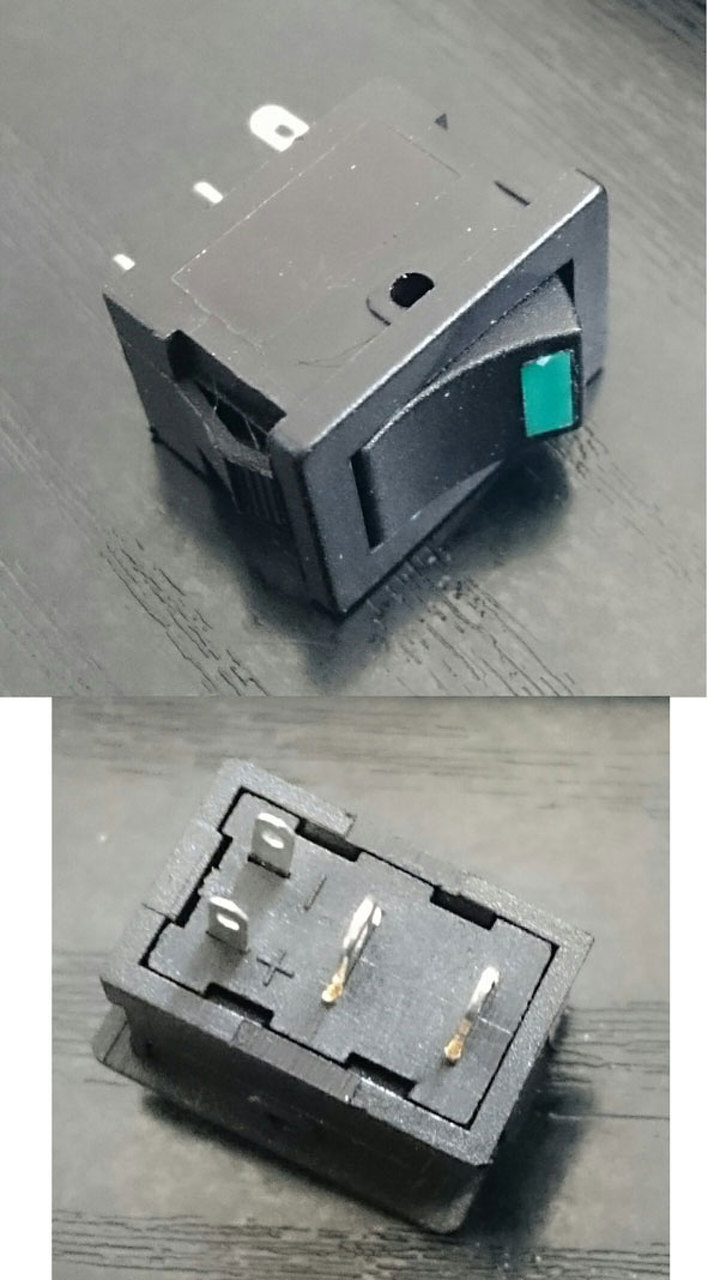

Adott egy 12V-os kis világítós kapcsoló. Viszont az alján 4 csatlakozás van. Ennek mi a helyes bekötése, hogy világítson (egy 12V-os kis ventilátort kellene kapcsolnom vele)?
(#) zolika60 válasza cday hozzászólására (») Márc 30, 2017 /
A + - jelöli a benne lévő LED polaritását. Ez a világítás. Értelemszerűen attól függően hogy azt akarod folyton világítson ha van táp, vagy csak akkor ha be van kapcsolva ezt vagy a kapcsoló elé, vagy az után kötöd be. A másik kettő meg a kapcsoló.

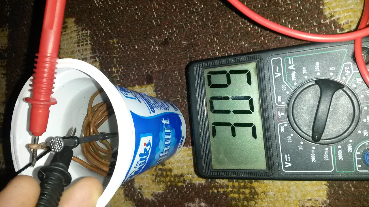

Környezetbarát elem technológia csapvíz réz és szeg összerakásból.
(#) Gafly válasza cday hozzászólására (») Márc 30, 2017 /
Gondolom a "+-" pontok a LED kivezetései lennének, soros ellenállás nélkül. Ha ez igaz, akkor ez menjen a egy soros (12 V esetében legyen mondjuk 1KOhm) ellenállással, polaritás helyesen párhuzamosan a ventillátorral. A maradék kettő kivezetés pedig a kapcsoló. Én a pozitiv ágba tenném, de tulajdonképpen mindegy.
(#) cday válasza zolika60 hozzászólására (») Márc 30, 2017 /
Köszönöm, így már értem.

(#) RoliNyh válasza jani1987 hozzászólására (») Márc 30, 2017 /
Víz helyett használj citromlevet, vagy valamilyen elektrolitot.
A vasszöget cseréld cink lemezre, és máris több lesz a feszültséged 300mV -nál...
Úgy még egy-két ledet is köthetsz rá, párhuzamosan...

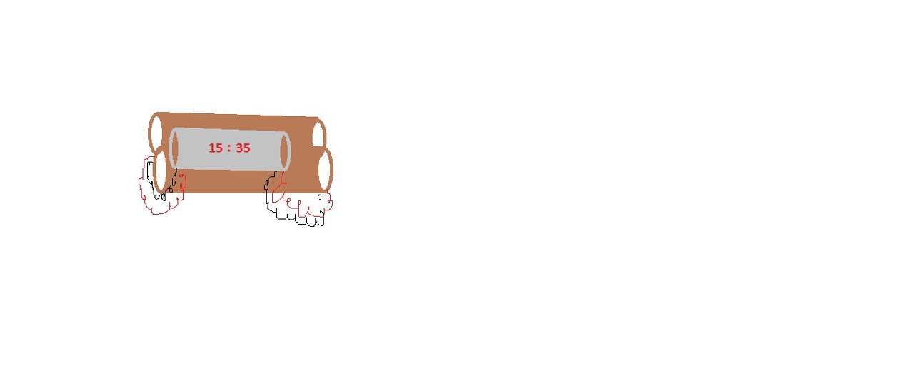

Egy olyan kérdésem lenne,biztos lesz aki a kis újából kirázza egyből,valamikor régebb láttam a képet is meg a kapcsolást is,de nem találom pedig már végig bogarásztam a fél fórumot. Egy (talán) PIC-es óra és valahogy így néz ki mint a képen,(nem írom le mert kifütyülnek) megírná valaki merre találom? Köszönöm!!!

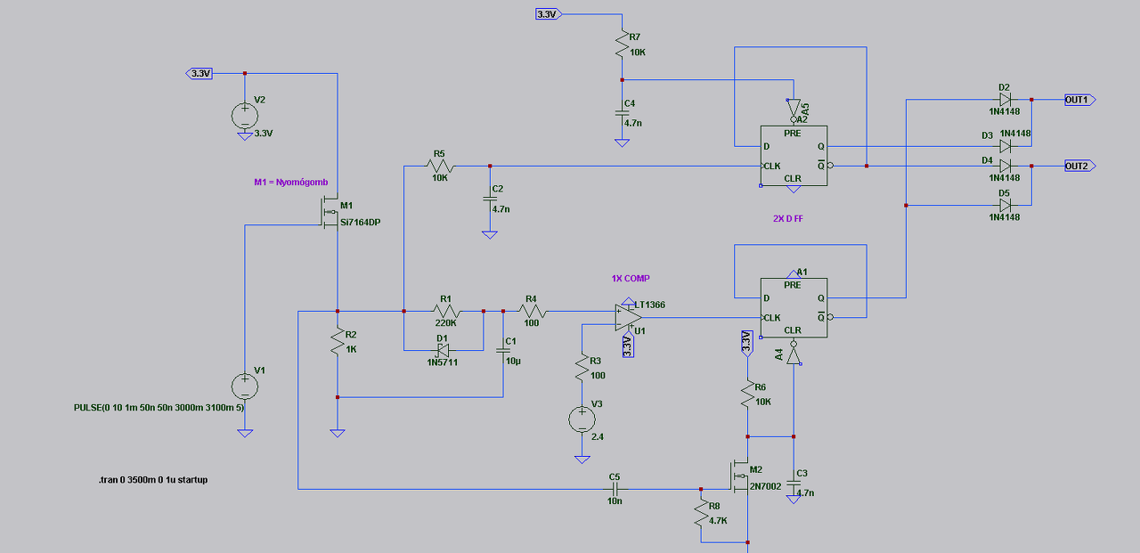

Egy olyan kapcsolást szeretnék tervezni ami lényegében annyit tud, hogy:
Egy nyomógombot megnyomva felváltva világít egy-egy LED és (persze világítva is marad ha elengedem a gombot), de ha pár másodpercnél tovább nyomom a gombot akkor mindkettő világít, a gombot újra (röviden) megnyomva ismét csak felváltva lehet kapcsolgatni őket.
A kritérium az, hogy nem használhatok PIC-et és társait (tudom azzal egyszerűbb lenne, de sajna még nem értek hozzá ).
Én ezt agyaltam ki rá, de sajnos hajlamos vagyok túlbonyolítani ezért lennék kíváncsi a véleményetekre, hol lehetne egyszerűsíteni.
Csatoltam a rajzot.
M1 FET helyettesíti a gombot. A Flip flop-ok aszinkron bemenetein lévő inverter csak azért van, hogy pontosan tudjak szimulálni mondjuk egy 74LS74-et, mert ott negáltak az aszinkron bemenetek (meg kb mindenhol ).

(#) attika válasza vladcepes hozzászólására (») Márc 30, 2017 /
Tudtommal ez az óra sehol nincs fent az oldalon.
Max képen láthattad az egyik HE találkozón.
(#) Gafly válasza attika hozzászólására (») Márc 30, 2017 /
Pedeig én is emlékszem rá (bár az semmit nem jelent ).
(#) granpa válasza Gafly hozzászólására (») Márc 30, 2017 /
Szerintem itt láttam én is. Alvilági masina, glicerin-kova keverék rudas óra, stb.
(#) teszti válasza vladcepes hozzászólására (») Márc 30, 2017 /
Hirtelen ezt a két félét találtam: Csupasz fórumtársé és mate_x fórumtársé.
(#) Csupasz válasza vladcepes hozzászólására (») Márc 30, 2017 /
Szerintem a gombaórára hasonlít. ( G helyett B! ) Többen megépítettük, képet találsz róla a ki mit épített topicban. Orosz oldalon van, ha megtalálom, belinkelem.

(#) killbill válasza slimcolt hozzászólására (») Márc 30, 2017 / 1
Az a komparator nem biztos, hogy ugy jo. Mivel nincs hiszterezise, elofordulhat, hogy egy kis idore prellezik a kimenete, es senki nem tudja, hogy hova fog beallni a D tar. Bar, ahogy nezem az adatlapjat, eleg kicsi a slew rate-je (130mV/us). Lehet, hogy megsem fog prellegni, mert tul lasssu. Viszont a 74HC74 mint a legtobb elvezerelt tarolo nem szereti a lassu felfutast (maximalva van az ido), es o maga fog tobbet lepni, mint kell.
Egyszerubb es garantaltan mukodo lenne az OPA-s komparator helyett egy egyszeru Schmitt-triggeres kaput hasznalni. Pl. 74HC14.
(#) slimcolt válasza killbill hozzászólására (») Márc 30, 2017 /
Szia,
Akartam hiszterézist adni a komparáláshoz, de a visszacsatolás árama kicsit beleszól a kondi töltés áramába, tehát vagy nagy kondit teszek kisebb ellenállással, vagy olyan komparátort használok aminek alapból van egy kis hiszterézise.
Azt elfelejtettem mondani, hogy a valóságban más alkatrészeket használok majd. Mondjuk nem tudom még pontosan milyet
Egyébként teljesen jogosak a felvetéseid, köszönöm!
A Schmitt trigger inverter!!!! Áhh teljesen jó ötlet!
Kicsit át babrálom hozzá a kapcsolást. Vagy inkább megpróbálok egy Schmitt trigger Buffert pl:
SN74LVC1G17
5V-on a H küszöb szint= kb 2.5V. Teljesen jó!
Ha már úgy is SMD-t szeretnék
ui: Ja és így referencia sem kell ami nagy pozitívum!
A hozzászólás módosítva: Márc 30, 2017

(#) vladcepes hozzászólása Márc 31, 2017 /
Köszönöm a válaszokat! Igen erre gondoltam ,ja és a képek is jók! Már csak a kapcsolási rajz kellene. Persze ha van Pic-es. Üdv!
(#) vladcepes válasza Csupasz hozzászólására (») Márc 31, 2017 /
Azt megköszönöm,ha akár üzenetbe küldöd az is jó!
