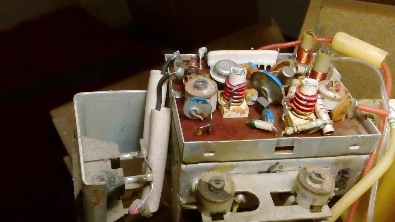

(#) TFerenc hozzászólása Ápr 7, 2017 / 1
Szeretnék kérni egy kis segítségedet, egy Panasonic SG-40 tip. magnós rádiós erősítőnek szeretném visszahangolni az FM részét mert még a 80 as években át hangolták a keleti sávra. Sajnos kapcsolási rajzot ezidáig nem találtam róla. olvasgattam itt a forumon az áthangolásról és odáig jutottam, hogy a tekercsekből kivettem a ferrit magokat, így már jönnek az adók de csak a vég efelé, és összezsúfolva.
Gondolom még kondikat is kéne cserélni vagy ki venni, de nem tudom melyiket, ehhez kellene egy kis segítség.
Pár kép az fm tuner-ról.
Előre is köszönöm!
(#) CHZ válasza TFerenc hozzászólására (») Ápr 7, 2017 /
Képek alapján nem kell kondikat módosítanod.
Ha plusz kondit építettek be, az általában a forgó kivezetésein találod. Ha van nem odaillő, vedd le. Vasmagok eltávolítása jó lépés. Az oszc. tekercsel a sáv elején próbáld beállítani, skála szerint egy nagyobb térerejű adóhoz. Modulátor tekercsel (menetek széthúzásával) próbáld max. térerőre húzni. Majd a skála végén keresett adóhoz, trimer kondival is beállítani. Ezt érdemes többször megismételni, skála elején és a végén.
(#) TFerenc válasza CHZ hozzászólására (») Ápr 7, 2017 /

(#) CHZ válasza TFerenc hozzászólására (») Ápr 8, 2017 /
Első az antenna csatoló, második a modulátor, harmadik az oszci, mind hármat hangolni kell.
Sáv elején a tekercsek meneteivel, végén a trim. kondival.

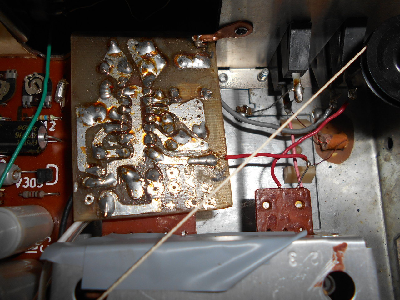

(#) teglascs válasza pucuka hozzászólására (») Ápr 18, 2017 / 1
No, elakadtam. Levettem a tetejét (RFT ST 3000 tuner), és megláttam benne egy házi készítésű, utólag beszerelt panelt. Kivettem a csavarját, megfordítottam: ott virít a közepén a S042. Ehhez képest FM-en nem jöttek be adók a múltkor, amikor kipróbáltam, működik-e....
Próbaként újra összekötöm az erősítővel, és letesztelem, hogy tényleg nem fog-e semmit.....
(#) teglascs válasza teglascs hozzászólására (») Ápr 18, 2017 /
FM-en sistergés, zúgás-búgás, fura hangok vannak csak.
(#) pucuka válasza teglascs hozzászólására (») Ápr 18, 2017 /
Az eredeti tunert átvizsgáltad? Mi van benne, volt-e buhera. Hangolni szinte biztosan kell, de óvatosan, a vasmag könnyen törik.
