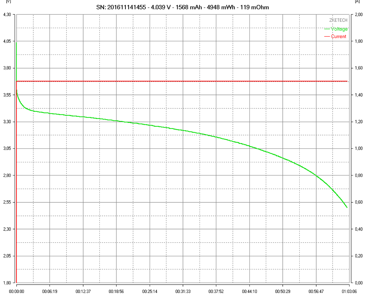

(#) RoliNyh válasza Kovidivi hozzászólására (») Ápr 20, 2017 /
Kerítettem néhány érdekes grafikont. Általában kb 1C -s terheléssel készültek.
Az megfigyelhető, hogy nagyobb belső ellenállású cellák, rendre érdekesebb görbét produkálnak...
A hozzászólás módosítva: Ápr 20, 2017

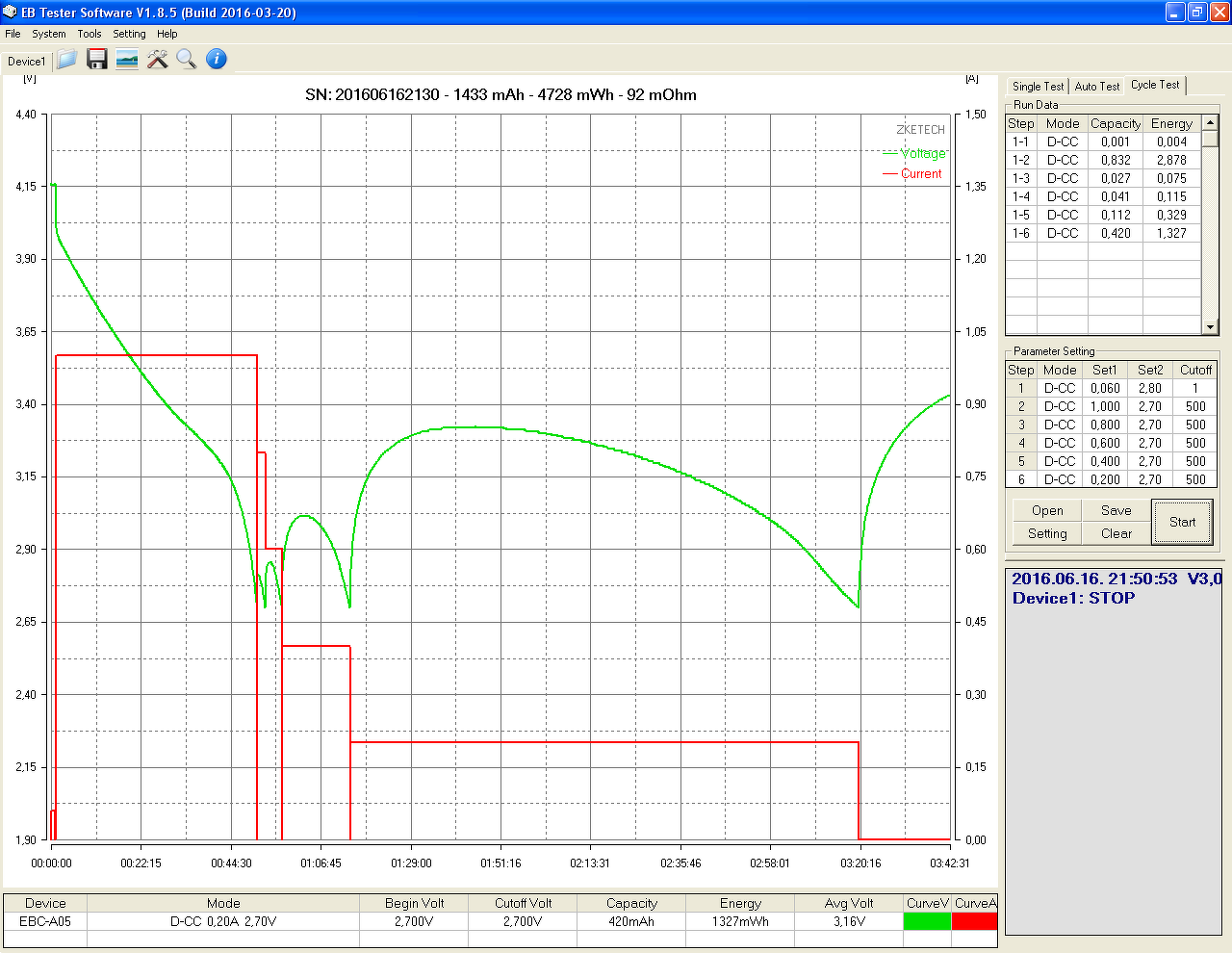

Aztán itt van néhány olyan teszt, ami különböző C -s terheléssel készültek. A teszt közt nem volt szünet. De látszik, hogy a kevesebb C értékü merítésnél rendre nagyobb a feszültség még akkor is, ha már előtte kihúztam belőle majdnem mindent. Ezek alapján belátható, ha rögtön a negyed C -s kisütést indítom el, más grafikont kapok, nagyobb lesz a cellafeszültség, ami nem biztos, hogy jól tükrözi vissza a cella álapotát. Azt hinné az ember, hogy jó, de valójában mégsem olyan rózsás a helyzet...
(Az áram grafikon rendre 1000mA, 800mA, 600mA, 400mA, 200mA kisütés közben.)
A tömörített fájlban benne vannak az eredeti képek...
(#) Kovidivi válasza RoliNyh hozzászólására (») Ápr 20, 2017 /
Érdekes mérési eredményeid születtek. Van közte használhatatlan is. Mondjuk én az ilyen 1000mAh-s akksikat olyan helyre rakom, ahol max. 100mA a terhelés. viszont a mWh alapján szépen össze lehet válogatni a cellákat.
Épp ezért vettem én is olyan töltőt, ami grafikont is tud rajzolni.
Így megfelelő alapom van meghatározni melyík cella mire használható még...
Ki is rajzolja a grafikont, vagy csak a nyers adatokat kapod meg, és Excelbe neked kell beírogatnod? Teljesen igazad van, ha korrekt eredményt akarsz, ahhoz rendes technika kell. Nekem elég volt +-1-3% is, így terveztem sajátot.
Ez nem excellből van, maga a program felülete ilyen, rajzolja a grafikont rögtön realtime -ban.
Az utolsó három képen némileg látszik is a program felülete...
Nem rossz!

(#) alex0 válasza RoliNyh hozzászólására (») Ápr 23, 2017 /
A töltő típusát szeretném megkérdezni. Ezek a kisütési görbék is azzal a töltővel készültek?
Köszönettel:
Alex
(#) RoliNyh válasza alex0 hozzászólására (») Ápr 23, 2017 /
A típusa EBC-A05. És mint korában írtam, a hozzá való szoftver készíti a grafikonokat is...
