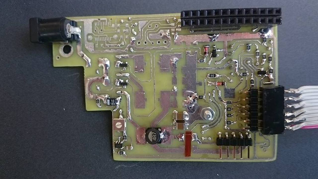

Modul teszt indítva az összes láb 10k-val tápra húzva.. Felkiáltójelet nem tudok kiiratni vele..
(#) patexati válasza kly hozzászólására (») Ápr 21, 2017 /
Sajnos ez sem jött be megállt..Marad a tranzisztoros de akkor az kéne,hogy írtad is menjen minden láb low-szintre a resetkor..
(#) kly válasza patexati hozzászólására (») Ápr 24, 2017 /
Develben ott van amit kértél. Miden SPI láb LOW re húzva 2mp ig .
(#) patexati válasza kly hozzászólására (») Ápr 24, 2017 /
Szia! Bent van..Elindult.Amúgy mióta nincs kontroll led szépen kijavítja a régi verzió is..

Hát lehet igazad lesz mert nagyon buggzik..Le is állt. Lehet úgy kéne,hogy a lábakat csak egy sec időre tenni alacsony szintre a tápot meg kettő sec-re lehet együtt nem jó..Még a pi rebootol..
