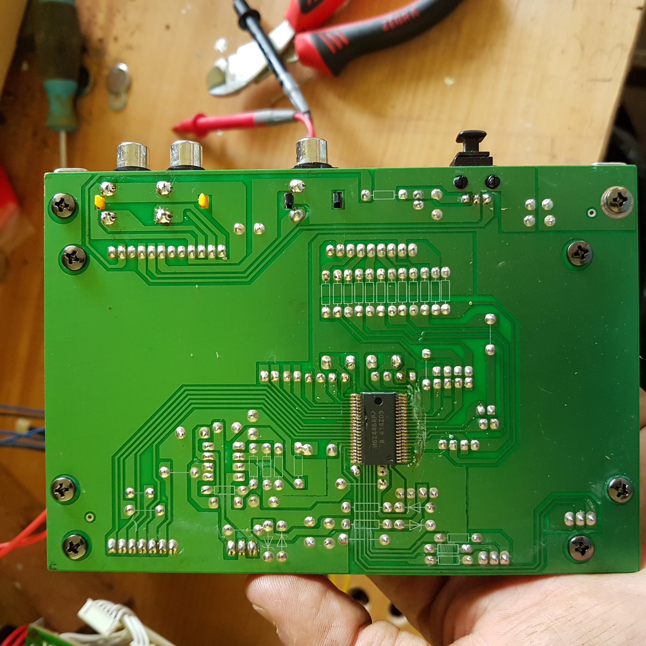

(#) reloop válasza juhos89 hozzászólására (») Ápr 29, 2017 / 1
A poti értékének 10k logaritmikust ajánlok.
Erről a panelről nézzünk meg egy forrasztás oldali képet! Ha tartalmaz az AUX bement számára RF szűrőt és csatolókondenzátort, akkor azokat hasznosítanánk és ott kötnénk be a hangerőszabályzót.

(#) juhos89 válasza reloop hozzászólására (») Ápr 29, 2017 /
Parancsolj
Akkor tárgytalan a felvetésem, minden alkatrész az optikai vételt támogatja.
Ahogy időm engedi szerkesztek a potihoz egy huzalozási javaslatot.
Mi lesz a várható jelforrás?
