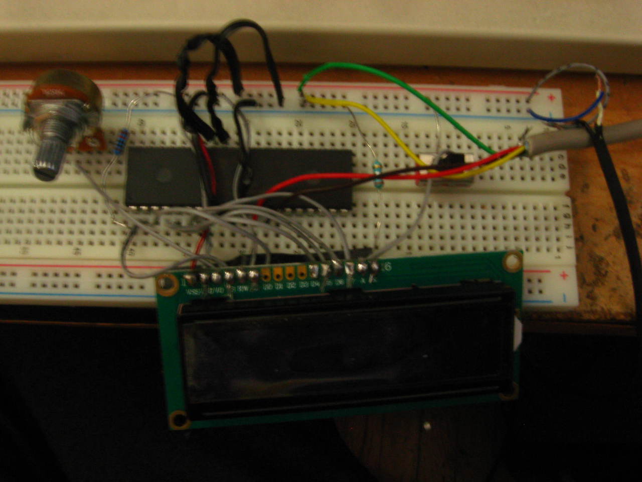

(#) Udvari Zsombor válasza nagym6 hozzászólására (») Máj 1, 2017 /
Már mindent bekötöttem, de még LCD háttérfényem sincs! Nem tudom, hogy mit kötök rosszul! Amúgy egy 5V Nokia adapterről akarnám tápolni. A képen a jobbról jövő szürke vezeték a billentyűzet, a fekete pedig a tápegység. (És a quartz lábain nincs kondenzátor.)
A hozzászólás módosítva: Máj 1, 2017
(#) sonajkniz válasza Udvari Zsombor hozzászólására (») Máj 1, 2017 /
Zsombi!
Neked diszlexiád van?
Nem megy az értő olvasás?
Többen is írták már neked, plussz az oldal tetején, a sárga mezőben is írva vagyon:
Nem használunk telefon töltőt!
Táplábakra 100nF kondi kötelező!
Mi ez a drótdzsungel?
Táp rákapcsolása előtt végigellenőrízted az összes bekötést? Legalább kétszer?
Egyáltalán, helyes a táp polaritása? Van kinnt feszültség?
A levilágítás ellenállása megfelelő? Miért nincs testre kötve a D0...D3 láb?
(#) Lamprologus válasza Udvari Zsombor hozzászólására (») Máj 1, 2017 /
A táp polaritása megfelelő? Mekkora ellenállás van az LCD háttérvilágításához betéve?
(#) Udvari Zsombor válasza sonajkniz hozzászólására (») Máj 1, 2017 /
Az LCD háttérfény ellenállása 330Ω és jó, az egyik vége negatívban a panelben, a másik vége pedig az LCDben van. A táp kábelében a fekete ér a negatív és a fehér pedig pozitív. Bár lehet, hogy elsőre fordítva kötöttem be úgy maximum ~5 másodpercig, de elvileg minden a helyén van. A próbapanel pedig nem azért próba, mert még nem végleges, ami rajta van? Akkor pedig mindegy, hogy hogy néz ki, nem?
(#) jpocok válasza Udvari Zsombor hozzászólására (») Máj 1, 2017 /
Na, az az 5 másodperc elég is volt a PIC kinyírásához. Adja Isten, hogy tévedjek!
Egyébként elég homályos a kép, nem látom pontosan, de biztos, hogy az MCLRE felhúzó ellenállása a +5V-ra megy? Mintha a GND-re csatlakozna.
„A próbapanel pedig nem azért próba, mert még nem végleges, ami rajta van? Akkor pedig mindegy, hogy hogy néz ki, nem?”
Nagyon nem!
A próba áramkör mérete akár a tízszerese is lehet a végleges áramkörének. Pont azért kell rendezettnek és áttekinthetőnek lennie, hogy ne kövess el hibát, és ha már minden jó, le tudd venni róla a végső kapcsolást.
(#) zenetom válasza jpocok hozzászólására (») Máj 1, 2017 /
„az az 5 másodperc elég is volt a PIC kinyírásához”
A PIC-ek elég jól bírják a strapát, én szinte mindig adok nekik fordított tápot, de semmi bajuk nem lett. Egyszer adtam egy 18F1320-nak fordított 12V-ot, na az már nem tetszett neki.
Ettől még persze kinyiffanhatott, de én úgy tapasztalom, hogy elég jól bírják a gyűrődést. Viszont az LCD miatt már lehet aggódni. Az ha fordított 5V-ot kapott, akkor valószínű, hogy meszeltek neki.
Leínád az ellenállás színkódját? A képen nem látszik sajnos.
Ha van kéznél egy LED-ed megpróbálhatod bekötni az LCD háttérvilágítás helyére. Azzal kideríthető hogy az LCD ezen része jó-e, vagy máshol kell a hibát keresni.
