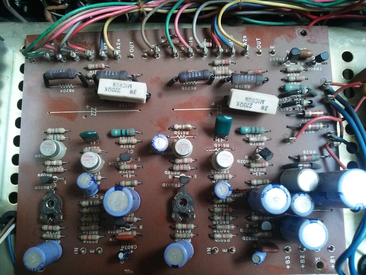

Szia! A következő történt. Bekapcsolt hangfalaknál a fejhallgatóba is jelentkezett a hiba. A kapcsolót megtakarítottam a nagy kondikat kicseréltem de változott. Ekkor észre vettem hogy egy 3,3uf kondi oda van. Kicseréltem és erre 2 ellenállás elfüstölt.Van valami ötleted hogy mit ronthattam el?

A c601 kondenzátort cseréltem és a r 614,r 616 füstölt el.

A hibát nem a C601 cseréje okozta.
A VR601 trimmernek nem csak az állapota katasztrofális, hanem az áramkörben való elhelyezése is. Rettenetesen elszomorító ilyen tervezői munkával szembesülni. Ahogy a trimmer csúszkája és az ellenállás-pálya között megszakad a kifogástalan érintkezés, a végtranzisztorok és azok meghajtói egymásra nyitnak. Az eredmény látványosabb részével már találkoztál, most a TR 604, 605, 608, 609 kimérése következik. A trimmert cseréld, vagy tisztítsd meg (WD-40 hatásos). A mellékelt rajz szerint kösd össze a trimmer csúszkát az R612 felőli lábával! A téma fejlécében van egy link. Az 1-es pontot feltétlen ajánlom. Idézet: „A VR601 trimmernek nem csak az állapota katasztrofális, hanem az áramkörben való elhelyezése is. Rettenetesen elszomorító ilyen tervezői munkával szembesülni. Ahogy a trimmer csúszkája és az ellenállás-pálya között megszakad a kifogástalan érintkezés, a végtranzisztorok és azok meghajtói egymásra nyitnak.” Inkább tervezett elavulás.
Rendben ki cserélem. Jól látom hogy mind a 2 poti értéke 1k? Ha ki cserélem előtte milyen értékre állítsam az újat ? Mert az egyik széthullott. Valamint 1 tranyó is oda van 2sc497. Ezt mivel lehetne helyettesíteni?
Beültetés után a trimmert állítsd a legnagyobb ellenállást adó értékre. Ekkor lesz a legkisebb a nyugalmi áram. Innen addig tekerd, míg az R620-on 4-6mV feszültségesés nem jön létre. A beállítás alatt a kimenet legyen terheletlen.
A 2SC497-et BC301-el pótolnám.
