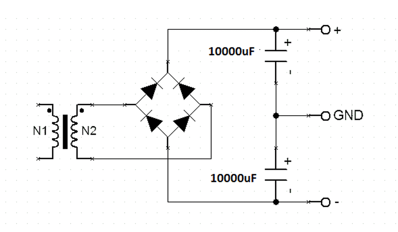

(#) Pafi válasza luigi71 hozzászólására (») Máj 4, 2017 /
Kötöttél rá tápfeszültséget? Nem látszik a rajzon semmi felirat a tápra vonatkozóan.
Van a kimenete és a következő fokozat között csatoló kondi? Ez sincs a rajzon, pedig kéne!
Hangerő szabályzóról írsz, de az sincs a rajzon. Így nehéz értelmezni amit írsz.
Jól kell bekötni és működni fog. Tápfesz, kimeneti csatoló kondi és jól bekötött hangerőszabályzó kell ide.
(#) Pafi válasza zenebolond hozzászólására (») Máj 4, 2017 1 /
Be lehet kötni egyszeres tápra is kis átalakítással (de hadd ne kelljen most rajzolnom neked!). 1*26=2*13. De tényleg! Működik a matek.

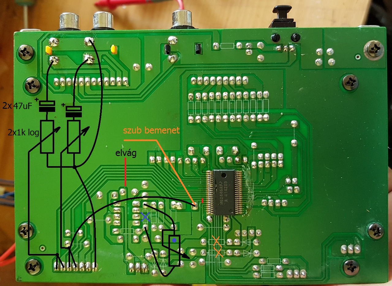

(#) reloop válasza juhos89 hozzászólására (») Máj 4, 2017 /
A szub csatorna sikeres elindítása esetén azok az ellenállások el lesznek távolítva. Lehet, hogy felhasználhatod majd őket a szub csatorna erősítésének a finomhangolásához.
Egyelőre lássuk a szub működését!
(#) juhos89 válasza reloop hozzászólására (») Máj 4, 2017 /
Elvágtam amit el kellett, csatlakoztattam amit kellett, megérintve működik a mély, a 8 lábas IC-n megvan a 12V.
A hozzászólás módosítva: Máj 4, 2017
Ennyi szerencse pedig nem is jár egy amatőrnek
Egy huzaldarabbal kösd a szub bemenetet az egyik (tetszőleges) csatornához harmadikként.
Hallgasd meg, elfogadható-e a szub és a szatellitek hangerejének aránya!

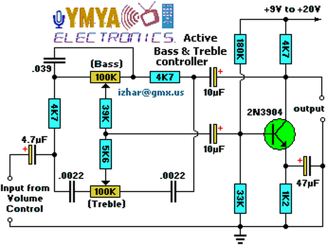

(#) luigi71 válasza Pafi hozzászólására (») Máj 4, 2017 /
Elküldöm az eredeti rajzot.Ahova írja a volume in oda kötöttem az outot meg a végfok bemenetére.Lehet valamit elcsesztem
Kezdő szerencse.... Egész jó hangja van. Talán kicsit sok is a sub, de ezt is lehet potival szabályozni a bemeneten nem?
(#) luigi71 válasza luigi71 hozzászólására (») Máj 4, 2017 /
Szia! Elküldöm az eredeti kapcsolási rajzot.Ahova írta a volumét oda kötöttem,az outot meg a végfok bemenetére.Lehet valamit nem jól csináltam.
A végfoknál ide kötöttem a magas mély szabályzó kimenetét.
(#) Hidi válasza reloop hozzászólására (») Máj 4, 2017 /

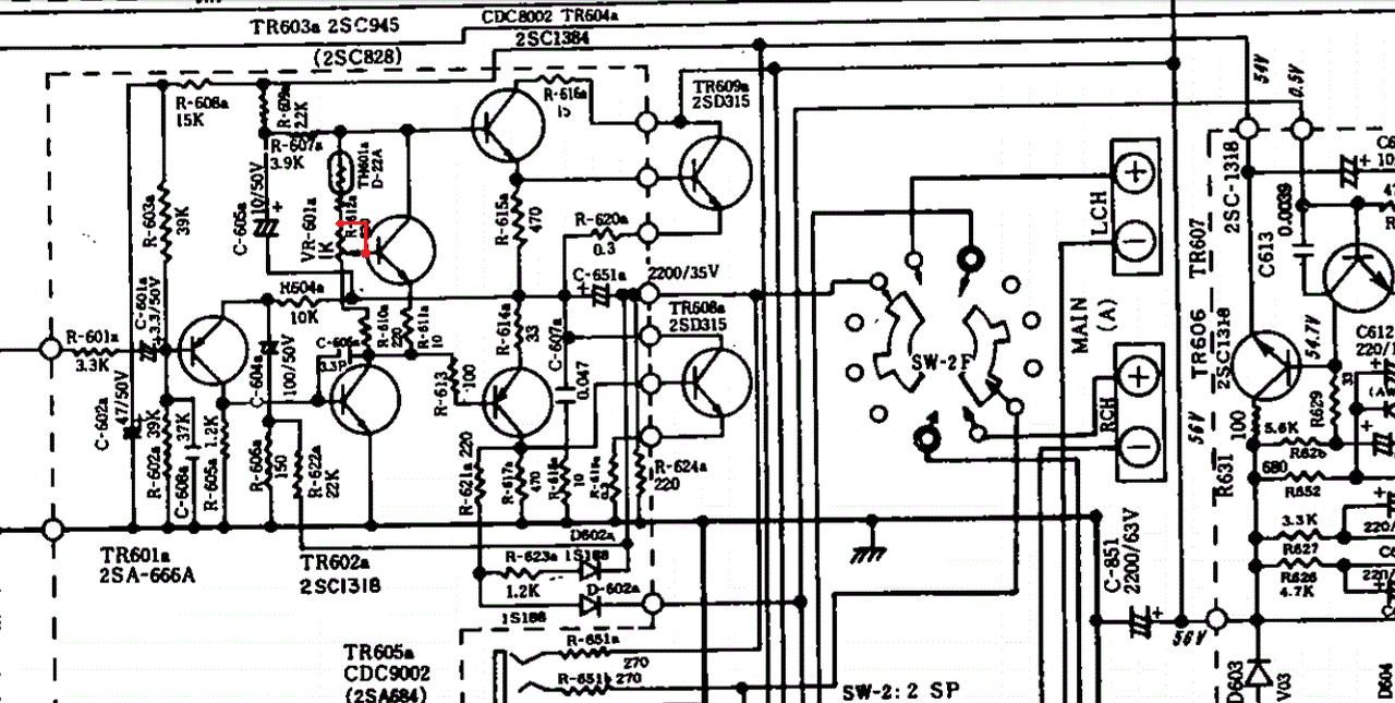

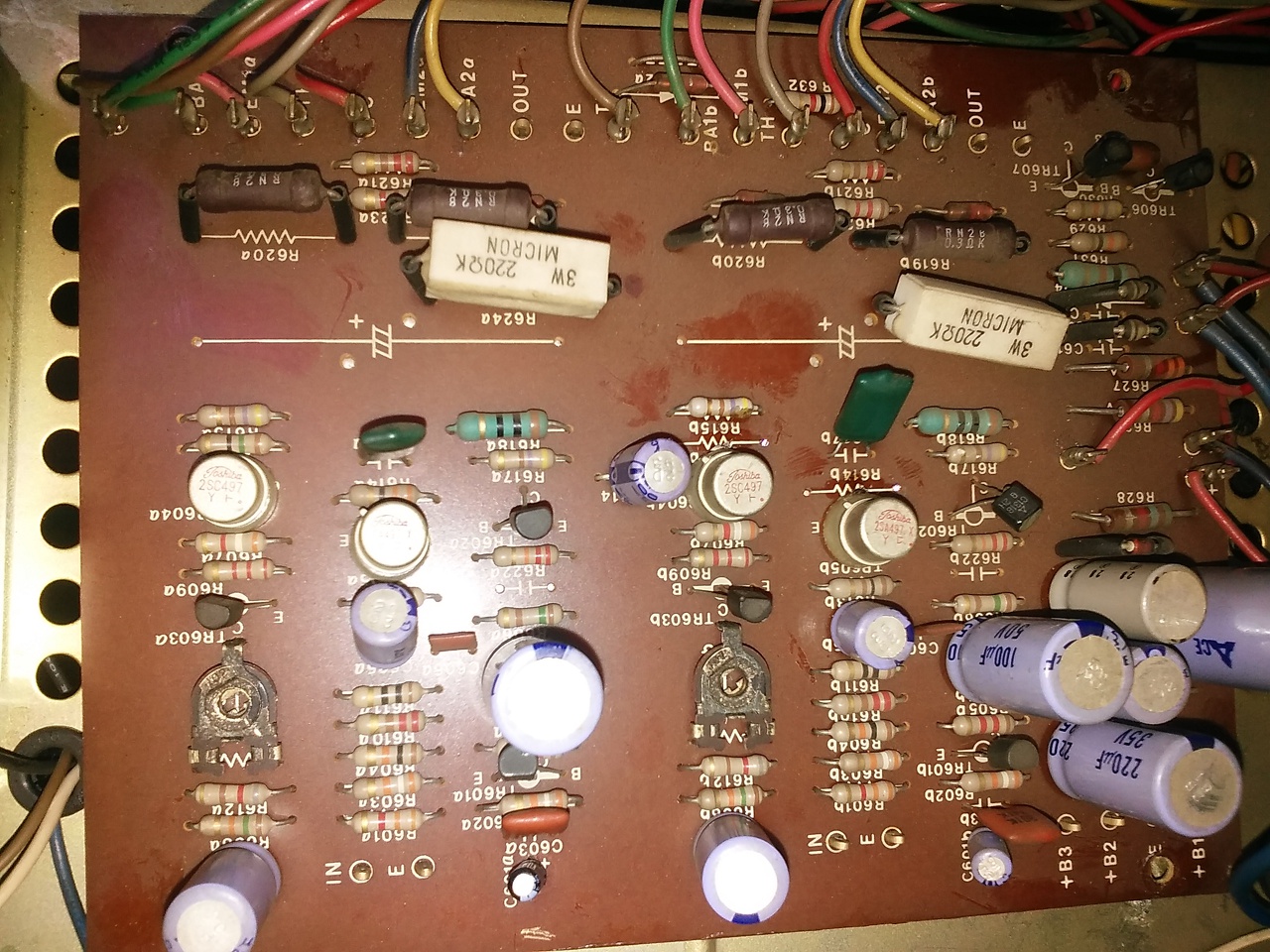

Szia! A következő történt. Bekapcsolt hangfalaknál a fejhallgatóba is jelentkezett a hiba. A kapcsolót megtakarítottam a nagy kondikat kicseréltem de változott. Ekkor észre vettem hogy egy 3,3uf kondi oda van. Kicseréltem és erre 2 ellenállás elfüstölt.Van valami ötleted hogy mit ronthattam el?
Helyes hogy feltetted mindkét rajzot, de a tápfesz értéke még mindig hiányzik. Lehet hogy a tranzisztor telítésbe ment (ellenőrizni kellene a kollektorán és emitterén a feszültséget), de az is lehet hogy a hangszínszab túl nagy kimeneti DC feszültsége miatt az IC bemeneti csatoló kondija fordított feszültséget kapott, átvezet, és elhúzza az IC bemenetét. Ilyen szempontból jobb lenne a hangszínszabályzó legfelső csatoló kondenzátorának bal oldalát használni kimenetnek.
(#) sany válasza luigi71 hozzászólására (») Máj 4, 2017 /
Milyen típusú potmétert használtál a hangerő változatsásához?
(#) luigi71 válasza sany hozzászólására (») Máj 4, 2017 /
100kohm osat.Tengejeset.A tápfesz a végfoké 19.5Volt 3.33A 65W. A szabályzóé 9 volt 350mA
(#) reloop válasza juhos89 hozzászólására (») Máj 4, 2017 / 2
Most már nyugodtan eltávolítható a narancs X-es két ellenállás. Ne táplálja feleslegesen az üzemen kívül helyezett IC-t.
Mint írtam tetszőleges oldali bemenetre köthető a szub. Ebben a tartományban a két csatorna jele nem szokott eltérést mutatni, felesleges lenne a két csatorna jelét egyesítened.
A szub hangerőszabályzását az erősítő fokozatba ajánlom elhelyezni. Ott a kék X jelű ellenállást kéne vele azonos, esetleg 20-50%-kal nagyobb értékű mono potira cserélned.
Annak érdekében, hogy ennyi rákötött csatorna ellenére a fő hangerőszabályzó az elfordítási szöggel arányosan szabályozzon, a bemeneti sztereó potinak kisebb értéket ajánlok, 2x1k log-osat Bővebben: Link
Ezt a viszonylag alacsony ellenállású potenciométer azon jelforrásokhoz illeszkedik, melyek önmagukban képesek fülhallgató meghajtására. Telefon, hangkártya, MP3 lejátszó.
szerk.: A bementi csatoló kondik kapacitása módosul 10µF-ről, 47µF-re!

(#) reloop válasza Hidi hozzászólására (») Máj 4, 2017 /
Mely kondi és ellenállás volt ebben érintve?
Készíts egy éles képet a végfokról!

(#) zenebolond válasza Pafi hozzászólására (») Máj 4, 2017 /
Így gondoltad?
A c601 kondenzátort cseréltem és a r 614,r 616 füstölt el.
(#) reloop válasza Hidi hozzászólására (») Máj 4, 2017 / 1
A hibát nem a C601 cseréje okozta.
A VR601 trimmernek nem csak az állapota katasztrofális, hanem az áramkörben való elhelyezése is. Rettenetesen elszomorító ilyen tervezői munkával szembesülni. Ahogy a trimmer csúszkája és az ellenállás-pálya között megszakad a kifogástalan érintkezés, a végtranzisztorok és azok meghajtói egymásra nyitnak. Az eredmény látványosabb részével már találkoztál, most a TR 604, 605, 608, 609 kimérése következik.
A trimmert cseréld, vagy tisztítsd meg (WD-40 hatásos). A mellékelt rajz szerint kösd össze a trimmer csúszkát az R612 felőli lábával!
A téma fejlécében van egy link. Az 1-es pontot feltétlen ajánlom.
(#) szili83 válasza reloop hozzászólására (») Máj 4, 2017 /
„A VR601 trimmernek nem csak az állapota katasztrofális, hanem az áramkörben való elhelyezése is. Rettenetesen elszomorító ilyen tervezői munkával szembesülni. Ahogy a trimmer csúszkája és az ellenállás-pálya között megszakad a kifogástalan érintkezés, a végtranzisztorok és azok meghajtói egymásra nyitnak.”
Inkább tervezett elavulás.
(#) reloop válasza szili83 hozzászólására (») Máj 4, 2017 / 2
Rendben ki cserélem. Jól látom hogy mind a 2 poti értéke 1k? Ha ki cserélem előtte milyen értékre állítsam az újat ? Mert az egyik széthullott. Valamint 1 tranyó is oda van 2sc497. Ezt mivel lehetne helyettesíteni?
Beültetés után a trimmert állítsd a legnagyobb ellenállást adó értékre. Ekkor lesz a legkisebb a nyugalmi áram. Innen addig tekerd, míg az R620-on 4-6mV feszültségesés nem jön létre. A beállítás alatt a kimenet legyen terheletlen.
A 2SC497-et BC301-el pótolnám.

(#) Poli válasza zenebolond hozzászólására (») Máj 4, 2017 /
Ezzel találkoztál már itt a Fórumon?
(#) Pafi válasza zenebolond hozzászólására (») Máj 4, 2017 /
Google: single supply tda2030
Mondjuk lehet kondis feszosztóval is, de ahhoz kell még 1-2 apróság.
A 100k túl sok, ennek a hangszínszabályzónak a bemenete viszonylag kis impedanciájú meghajtást igényel.
A 47µF-es kondi feszültség értékre mekkora kellene? 25V?
