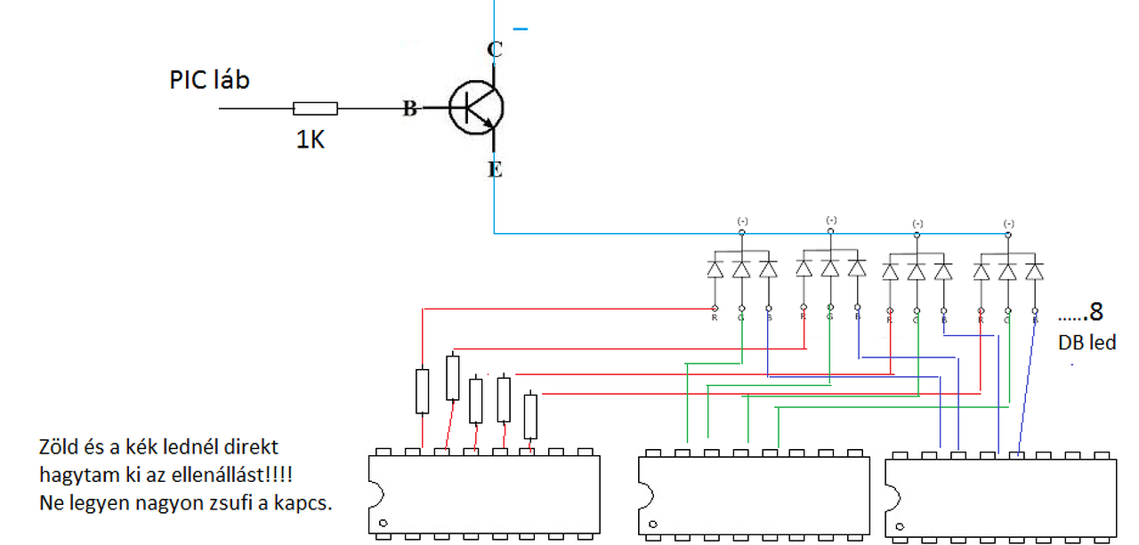

(#) kriszrap válasza ktamas66 hozzászólására (») Máj 3, 2017 /
kapcsolás még készülöbe tranziztor kéne választanom...
shift vezérlés része nincs benne csak az hogy a shift mit hogy vezérelne.

(#) Hp41C válasza kriszrap hozzászólására (») Máj 3, 2017 /
Először is vízszintes tengelyre tükrözni kellene a tranzisztort.
Hány LED áramát kell vinnie egy tranzisztornak? Mekkora lesz egy LED árama?
(#) kriszrap válasza Hp41C hozzászólására (») Máj 3, 2017 /
Ledáram 60(20,20,20)mA 480mA összesen

(#) Hp41C válasza kriszrap hozzászólására (») Máj 4, 2017 /
Szinte minden >1A -es NPN tranzisztor jó ide.
BC639 - 1A, nem sok a tartalék, BD139 - 1.5A, BD241 - 3A.
ULN2004 amiben 7 darab darlington van (500mA / db) - kettő kimenet párhuzamosan kötve.
esetleg "N csatornás fém-oxid-félvezető egysarkú vezérelhető ellenállás" (N-MOS FET):
IRLZ24, IRFU24, stb.
(#) kriszrap válasza Hp41C hozzászólására (») Máj 4, 2017 /
BC640 hány amper??
Mennyi esik rajta/rajtuk??
BC640 nélhány Kohmos ellenállás kell a bázisra?
A hozzászólás módosítva: Máj 4, 2017
Most milyen tranzisztorral szeretnéd megcsinálni?
- A tranzisztor a LED -ek közös katódját kacsolja földre? - NPN tranzisztor kell.
- A tranzisztor a LED -ek közös anódját kacsolja tápra? - PNP tranzisztor kell.
BC639 - NPN de a BC640 - PNP. max 1A -t tudnak.
Mennyi micsoda esik rájuk?
A tranzisztort jó nagy bázisárammal telítésbe kell vezérelni, hogy kicsi legyen az Uce feszültsége és a rajta keletkező disszipáció.
Az adatlapot nézve Ic = 500mA -nél a Hfe csak 25, azaz a bázisáramnak legalább 480/25 ~ 20mA -nak kell lennie.
Hány ilyen kimenetet vezérel a PIC?
A PIC összes lábán egyszerre csak 70mA folyhat ki (18F46K22 @ 85 °C).
