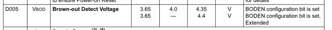

(#) kriszrap hozzászólása Máj 7, 2017 /
Van egy pic16f628 am ami doksi szerint 5.5-3 voltig működik.
Valamiért 4.1 voltnál lekapcsol ezt abból gondolom hogy az egyik portra egy buzzert kötöttem és 4.1 hirtelen elhalkult. MikroC be programoztam lehet abba van valami furfangság??
(#) Bakman válasza kriszrap hozzászólására (») Máj 7, 2017 /
Brown-out Detect Reset engedélyezve van.
(#) Elektro.on válasza kriszrap hozzászólására (») Máj 7, 2017 /
A buzzer milyen feszültség tartományban működik?
Nem lehet, hogy annak kevés a táp?
(#) kriszrap válasza Elektro.on hozzászólására (») Máj 7, 2017 /
Buzzer nem hinnem.... De ez a brown dolog ezt kiprobalom ooo hogy tudom aktivalni???
(#) nagym6 válasza kriszrap hozzászólására (») Máj 7, 2017 /
Tápegységről megnézhető a buzzer alsó működési feszültséghatára.
(#) kriszrap válasza nagym6 hozzászólására (») Máj 7, 2017 /
Mukodik 3 v on a buzzer ...brown dolgot hogy lehet aktivalni??
(#) Pali79 válasza kriszrap hozzászólására (») Máj 7, 2017 /
A konfigurációs szóban.
Brown up detect et bállítottam semmi
CONFIG : $2007 : 0x2149
Multiméterrel mértem azt a lábat amit magasra engettem 4.1vnál a pic kikapcsol.
Annyit mclr lábat csak kikapcsoltam nem huztam fel 10k val 5 voltra ez lehet baj?
(#) Hp41C válasza kriszrap hozzászólására (») Máj 7, 2017 /
Mekkora frekvenciával megy? 10MHz alatt kellene csak mennie 3V -ról.
(#) kriszrap válasza Hp41C hozzászólására (») Máj 7, 2017 /
4mhzen kulso kvarcon

(#) Hp41C válasza zenetom hozzászólására (») Máj 7, 2017 /
0x2149:
  1. 10 0001 0100 1001
  2. Bit4, 1..0 : Fosc: XT
  3. Bit2 : WDTE: disabled
  4. Bit3 : PWRT: enabled
  5. Bit5 : MCLR: disabled, digital I/O
  6. Bit6 : BOREN: enabled. Bor voltage min. 3.65V, typ 4.0, max. 5.43V (4.4 Extended)
  7. Bit7 : LVP: disabled
  8. Bit8 : CPD: disabled
  9. Bit12,10 : CP0
  10. Bit13,11 : CP1
Szóval BOR reset engedélyezett.
A két-két CP1 ill. CP0 bit értékének meg kellene egyeznie.
A hozzászólás módosítva: Máj 7, 2017
Hmm akkor jo nem ???? 10k felhuzo lesz akkor a baj ???
