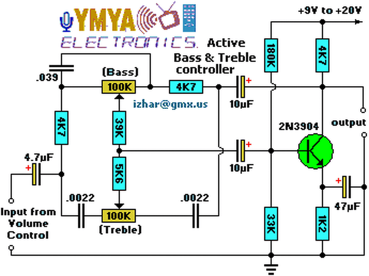

(#) luigi71 válasza Pafi hozzászólására (») Máj 4, 2017 /
Szia ! Akkor esetleg mekkora 50 Kohm 10 Kohm?Ekkorák még vannak itthon.Tudnál ajánlani?
(#) Pafi válasza luigi71 hozzászólására (») Máj 4, 2017 /
10k jó. De nem biztos hogy pusztán ettől jó lesz a hang.
(#) luigi71 válasza luigi71 hozzászólására (») Máj 4, 2017 /
Köszönöm !Megnézem.
Megmértem a tranzisztort.A következő értékek vannak: E-b=1.19 Volt C-B=8,5 Volt E-C=10.9

(#) luigi71 hozzászólása Máj 4, 2017 /
Sziasztok! A kérdésem az lenne ,hogy mivel a kapcsolási rajzon a kondenzátoroknál nem volt (Volt) érték így mindegyik amit beraktam 50 voltos.Az mennyire gond? A kapacitás értékük viszont akkora amekkora volt írva. 9 Voltról működik a magas mély szabályzó.Kép itt.
A hozzászólás módosítva: Máj 4, 2017
(#) Al-sulaymaniyah válasza luigi71 hozzászólására (») Máj 4, 2017 /
Nem gond, nagyobb lehet, kisebb nem. Tekintve hogy 20V a max táp, még a 25V-os is jó lenne.
(#) Alkotó válasza luigi71 hozzászólására (») Máj 4, 2017 /
A rajzon lévő .0022 felirat milyen értéket jelent. Én még így nem láttam leírva kapacitást.
Ha a pont tizedes vesszőt jelöl, akkor is ott a kérdés, hogy minek a töredéke? Valószínűtlen, hogy a Farád-é lenne.
(#) Massawa válasza Alkotó hozzászólására (») Máj 4, 2017 /
A mikroé
(#) Al-sulaymaniyah válasza Alkotó hozzászólására (») Máj 4, 2017 /
2.2nF 0.1 100n, 0.01 10n stb stb
(#) Alkotó válasza Al-sulaymaniyah hozzászólására (») Máj 4, 2017 /
Megértettem (már Massawa írásánál), de nem látom a módszert jónak.
pl. ".0022" 5 karakter, szemben a "22n" 3 karakterével.
De nem az én ízlésemnek kell megfeleljen a rajz. Ha a készítőnek így tetszik, akkor lelke rajta.
(#) kadarist válasza Alkotó hozzászólására (») Máj 4, 2017 /
Általában amerikai eredetű rajzokon találkozhatsz hosszú törtszámokkal, mert ott ez a megszokás. Ott nem igazán használnak nano prefixumot, ez így alakult ki.
(#) pucuka válasza Alkotó hozzászólására (») Máj 4, 2017 /
Amerikai származású kapcsolási rajzokon lehet találkozni a μF ban számolt kapacitás értékekkel. Ha nincs kiírva, akkor μF, de pl. a pF -ot így is jelölik: μμ.
(#) Pafi válasza luigi71 hozzászólására (») Máj 5, 2017 /
Akkor a tápfeszültség egészen biztos hogy nem 9 V (ez a kisebbik baj, csak illett volna lemérni ahogy ez a topic fölötti sárgán kiemelt szabályok közt olvasható), a tranzisztor pedig majdnem biztos hogy rosszul van bekötve. Fotózd le a nyák-ot és a tranyót!

(#) Hidi válasza reloop hozzászólására (») Máj 5, 2017 /
Rendben. Lehet csak a jövő héten tudom folytatni de írok hogy mire jutottam.
(#) sany válasza luigi71 hozzászólására (») Máj 5, 2017 /
Itt valami nagyon nem stimmel. Esetleg egy fénykép jó lenne.

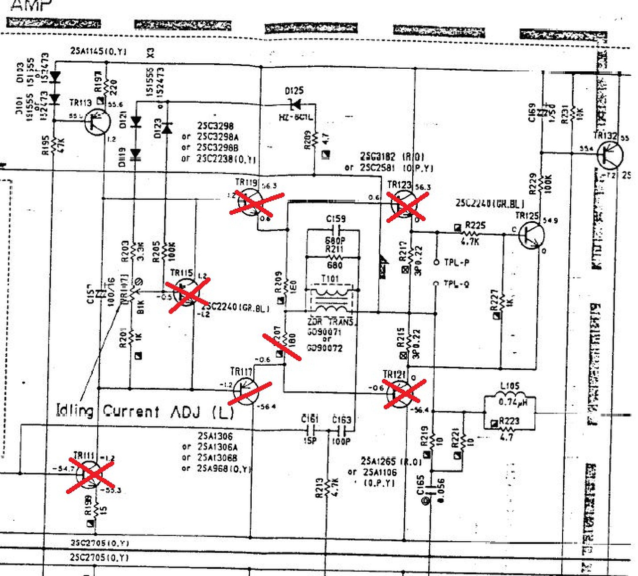

(#) metabo123 válasza reloop hozzászólására (») Máj 5, 2017 /
Akkor marad az a feltételezésem, hogy a megengedettnél kisebb inpedanciával terhelten döngették a fiatalok.
Köszönöm a hozzászólásod!
(#) reloop válasza metabo123 hozzászólására (») Máj 5, 2017 / 2
Az erősítő túlterhelésvédelme megérdemel egy rövid elemzést. Az általad feltöltött rajzrészleten található TR125 nyitása kezdeményezi a hangszóró leválasztását túlterhelés esetén. Ehhez minimálisan 0,5V-ot kell elérni a tranzisztor bázisa és emittere között. Elhanyagolva a tranzisztor bázisáramát az R227-en folyó 0,5mA 2,4V-ot ejt R225-ön, tehát a védelem indításához legalább 2,9V feszültségesés szükséges az éppen áramjárta 0,22Ω végtranzisztor emitter-ellenálláson, ami 2,9/0,22=13A. Tegyük fel, hogy a védelem 2Ω-os hangsugárzótól aktiválódik. Az 50V-os tápfeszültségből 50-13*2= 24V esik ekkor a végtranzisztoron, ami 24*13=312W pillanatnyi disszipációt jelent. Nos, kibírja?
Volt erről szó a védelem témában.
(#) tothbela válasza metabo123 hozzászólására (») Máj 5, 2017 / 1
Üdv. Ezekből a Yamahákból most is két darab van nálam eldurrant végfokkal. Azt hiszem, és úgy érzem mások is, hogy egy pár tranzisztorral +-50-60V-os táppal biztonságos végfokot nem igazán lehet építeni. Ha meg a visszahajló az áramkorlát, a nem egészen rezisztív terhelés miatt akár akkor is beavatkozhat, ha épp nem is kellene.
