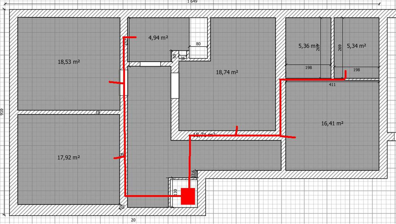

(#) jdani válasza nedudgi hozzászólására (») Ápr 11, 2017 /
Úgy gondoltam, hogy egy táp lenne mindenhova a led szalagokra. Ez a megoldás miért lenne jó / nemjó?
Úgy mint a 220V megy minden szobába a led égőkre, úgy menne a 12V is minden szobába a led szalagra.
Egy ilyenen meg lehet is állítani a feszültséget +- 1-2 volt
A hozzászólás módosítva: Ápr 11, 2017
(#) nedudgi válasza jdani hozzászólására (») Ápr 11, 2017 /
Egy nagy táp esetén a rendszer akkumulátoros szükségvilágítás lehet áramszünet esetén. Nálam gyakorlatban évente egyszer, nagyon jól jött. Ugyanakkor, ha az egyetlen táp elszáll, sokáig sötétben leszel. Ha több kicsi tápod van, ennek csökken az esélye. Ráadásul vékonyabb, olcsóbb vezetéket kell beépíteni.
Szünetmentes tápra lenne kőtve a 12Vos táp, ami a hangulatfényt szolgálja, (+ a kamerarendszer, és a kazán is)

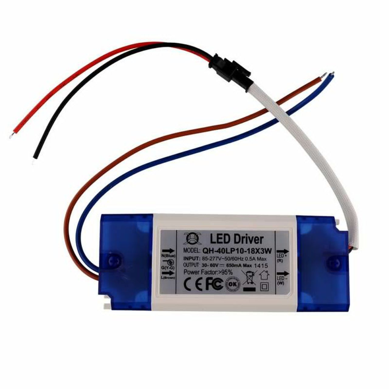

Sziasztok. A konstans led tápom paraméterei:
„30-60V
600mA
40W”
Led paraméterei:
„3W
3.2-3.6V
700mA”
Minimum 10dbot szeretnék belőle rákötni. Lehetőleg minnél optimálisabb fogyasztással, amennyiben lehetséges ellenállás nélkül.

(#) Gafly válasza zolyyy hozzászólására (») Máj 7, 2017 /
Mi a kérdés?
(#) zolyyy válasza Gafly hozzászólására (») Máj 7, 2017 /
Hogyan kössem össze? Próbáltam sorosan 10et. Sorosan 3 asával. Ellenállással és anélkül. Sehogy nem jött össze
(#) uniman válasza zolyyy hozzászólására (») Máj 7, 2017 /
Rá van írva: "10X...18X 3W". Azaz 10 és 18 darab közötti tetszőleges számú sorba kötött 3W-os LED-el működnie kellene.
Én az áramgenerátoros LED tápodon "650 mA" feliratot látok !
A hozzászólás módosítva: Máj 7, 2017

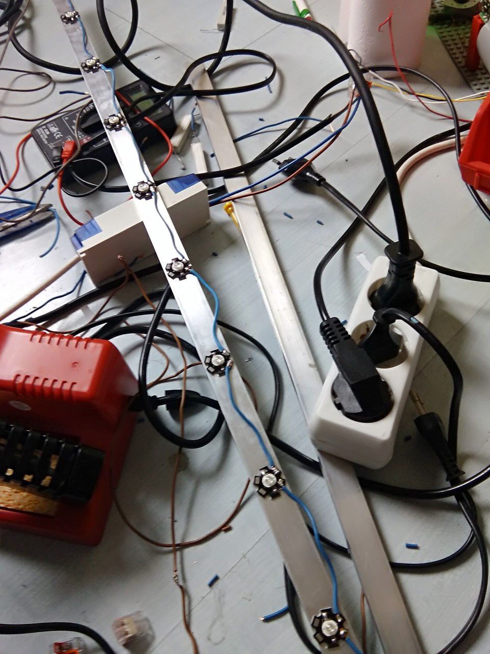

(#) zolyyy válasza uniman hozzászólására (») Máj 7, 2017 /
Sorosan 10dbot összekötöttem. Melegedtek a ledek gondoltam kikapcsolom mire a multimétert beüzemelem. Bekapcsoltam az utolsó kiégett. Szerintem nem kell hozzá ellenállás, öcsém szerint viszont nem tudom kikerülni... Anélkül is jó?
Ellenőrizd az összes LED-et egyesével külön-külön (másféle tápról), hogy mindegyik hibátlanul működik-e...
Persze hűtésükről is gondoskodni kell, csak az a hűtőcsillag nem elégséges a normális üzemükhöz (csak a "kiégetésük"-höz elég) !
2cm széles 3mm vastag aluminiumprofilra raktam rá kétoldalú hőálló ragasztóval. Lecserélem ragasztós pasztára, köszönöm a segítséget.
(#) didyman hozzászólása Máj 7, 2017 /
Nem kell ellenállás. Az pontosan arra való, hogy a többnyire feszültséggenerátoros tápegységre lehessen kötni úgy, hogy a soros ellenállással közelítjük az áramgenerátoros tápellátást. Ha eleve áramgenerátorra kötöd, akkor gondold végig, mi fog változni? Van egy áramgenerátorod, ami 650 mA-t tol ki magából, akármit kötsz rá. Ezt képes megtenni 30-60 V közötti kimeneti feszültséggel. Ha a LED-ek önmagukban kb. 3,6 V-ot tudnak maximum ejteni azon az áramon, az 36 V. ha bekötsz sorba egy ellenállást, azon fog esni még valamekkora feszültség. Amíg az belefér így együtt a 60 V-ba, az áram ugyanakkora marad, a LED-ek szempontjából semmi nem változik, 60 V felett pedig jó esetben leáll a tápegység védelme. Tehát, az öcsédnek ne higgy ebben. Ráadásul fogyasztás tekintetében is csak veszteséget ad az egészhez.
A legkedvezőbb érték akkor adódik, ha az áramgenerátor kimenete a maximum feszültség közelében lehet, de adott mennyiségű LED-del ez nem variálható. Párhuzamosan nem illik LED-eket kötni, nem lehet rendesen kiegyenlíteni a rajtuk folyó áramot, pláne nem áramgenerátoros tápegységnél. Tehát sorosan kösd. És hűteni kell. Ez a csillag, figyelembe véve ezeknek a csipeknek a hőellenállását, olyan fél W-ig alkalmas a feladatra. Efölött bordára kell szerelni. És persze kérdés, hogy miféle LED-ek ezek, mert ha a vásárlás helyén csak annyi infó van róluk, hogy fehér LED, akkor minőségről valószínűleg nem érdemes beszélni, simán benne van a pakliban, hogy ezek ilyen vacakok.

Mekkora felület jut egy LED-re? A hőálló ragasztó nem biztos, hogy hővezetésre is alkalmas, sőt. Ehhez thermopox ajánlott. A ragasztós paszta az konkrétan milyen termék? És fúrnék két lyukat és rendes, fehér pasztával megkenve, felcsavaroznám.

(#) zolyyy válasza didyman hozzászólására (») Máj 7, 2017 /
Az a baj több száz lednél 2 csavar... olcsóbb ha megveszem elkészítve. 5mm vastag az aluprofil most látom. A paszta vmi kínai *** ami ragaszt is egyben.

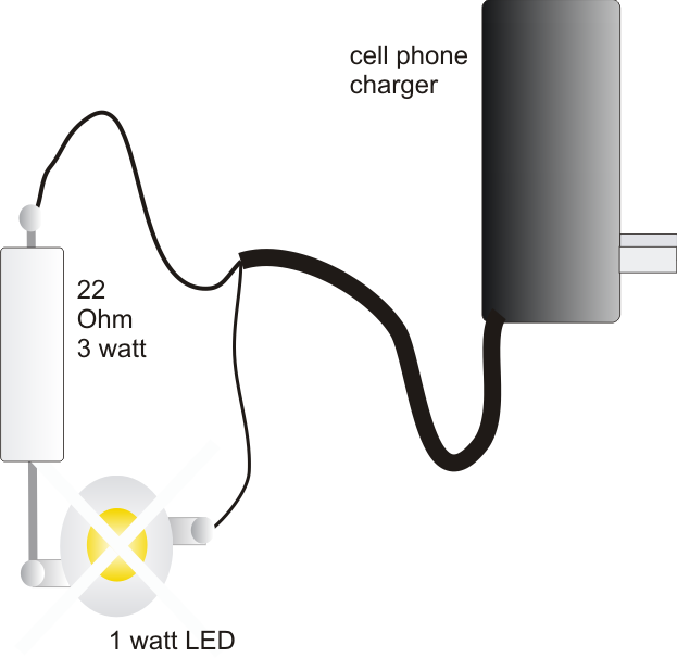

(#) tomi1990120 hozzászólása Máj 9, 2017 /
Sziasztok.Vettem egy ilyen ledet es azt szeretnem kerdezni hogy ha 5v-rol jaratom akk eleg egy 22ohm-os elotet ellenallas neki?
(#) pjg válasza tomi1990120 hozzászólására (») Máj 9, 2017 /
Elég. Még sok is. 5 Ohm -ig lemehetsz.
(#) tomi1990120 válasza pjg hozzászólására (») Máj 9, 2017 /
Akkor olyat 10 ohm- korul teszek eleje azt meglatom kell e valtoztatni.Koszi addig is.
A hozzászólás módosítva: Máj 9, 2017
(#) uniman válasza tomi1990120 hozzászólására (») Máj 9, 2017 /
Itt is 22 ohm-os (de 3W-os) ellenállást használnak...
Kezd azzal, mérj áramot, LED hőmérsékletet...fényerőt, hogy elégséges-e a számodra.

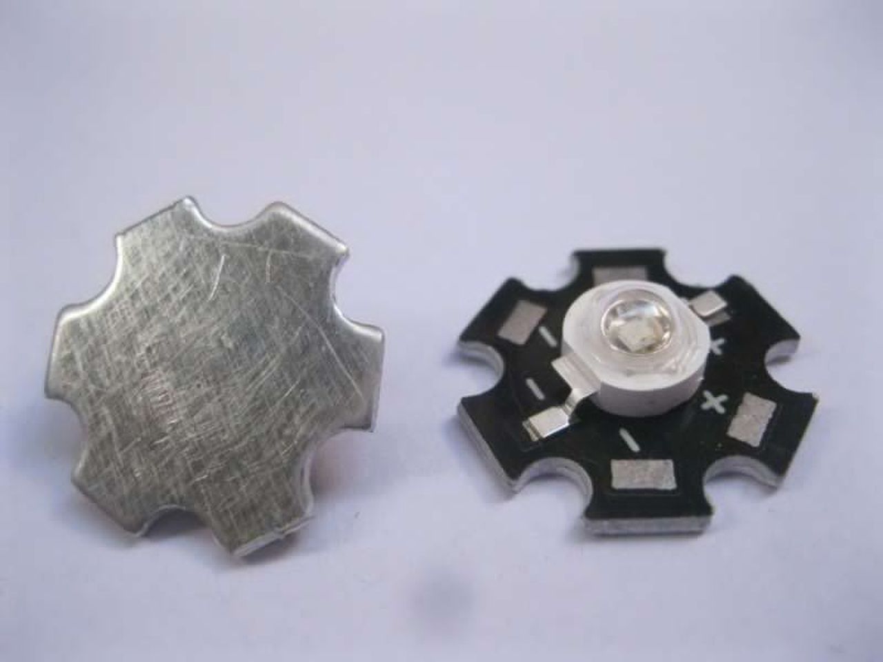

(#) nedudgi válasza tomi1990120 hozzászólására (») Máj 9, 2017 /
Leginkább semennyire. A LED hasznos élettartamát a magas hőmérséklet drasztikusan csökkenti. Igyekezz olyan hőmérsékleten tartani, hogy kézzel meg lehessen érinteni.
Leginkább a fénypor az, ami veszít a hatékonyságából 60-70oC felett. Az az alumínium lapka inkább csak szerelőlemez, mint hűtés.
