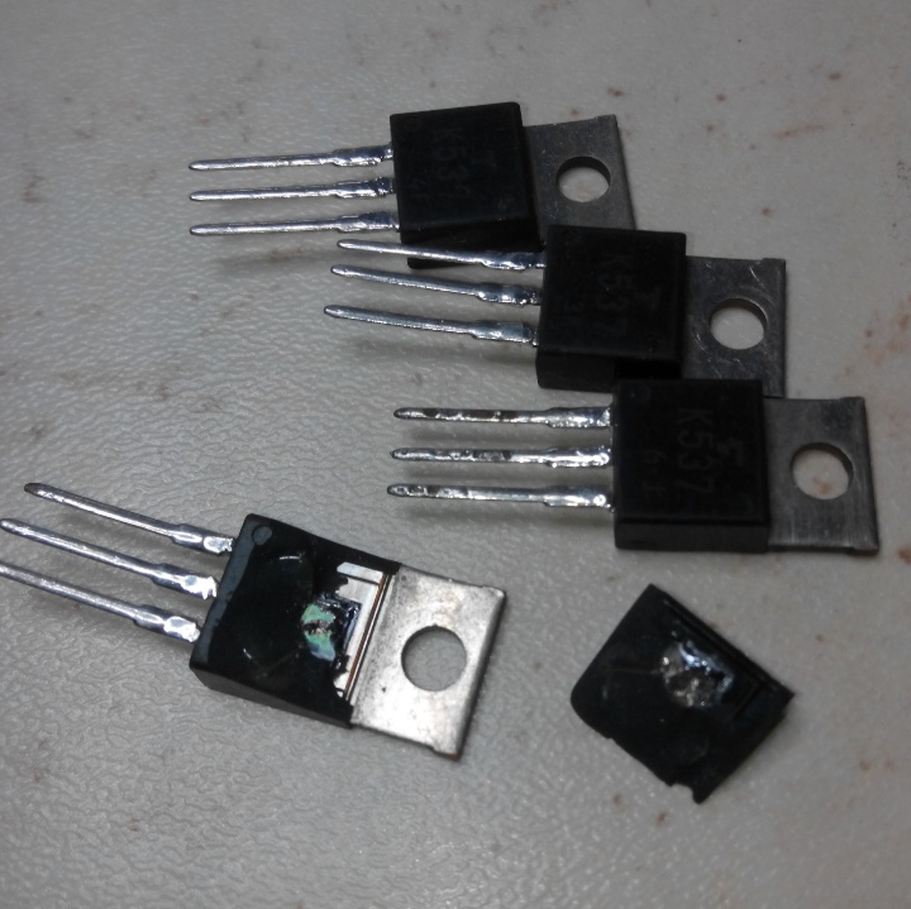

Tegnap este azon morfondíroztam, hogy a 2sk537-es ami külföldről jöt jó-e mind?
Dióda vizsgálóval 20-ból 3 teljesen kuka, 1 kérdéses.
Összeraktam ezt a kapcsolást, ezzel megvizsgálva őket tuti jó fog bekerülni az erősítőbe?
(#) reloop válasza mc-4 hozzászólására (») Máj 26, 2017 /
Szia! A működőképesség ellenőrzésére megfelel. Ettől azért érdekesebb lenne, hogy a drain-gate lábakat összekötve mekkora feszültség esik rajta 15mA áram hatására. A végtranzisztorok melyik VGS osztályba tartoznak (O/Y)? Össze kéne vetni, lesz-e elfogadható nyugalmi áramod.

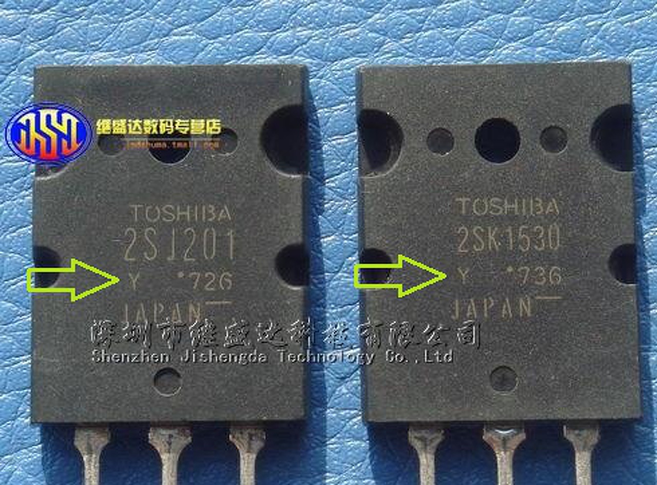

(#) mc-4 válasza reloop hozzászólására (») Máj 26, 2017 /
Megnéztem, a 1530-as y 137 az sj201 y 138
A dióda vizsgálóval vizsgált 537-es 3 kuka a kérdésesből meg kijött a füst... a működés ellenőrzővel.
Attól a LED-es FET- vizsgálótól nem robbanhatna szét. 9V-ról működtetted?
A gate lábat kezeld körültekintően, mert egy parányi sztatikus feltöltődés átütést okoz. FET esetén a diódavizsgáló használatát el sem tudom képzelni.
12V-on működött a ledes fetvizsgáló.
Simán youtube-n kerestem n csatornás mosfet tesztre multiméterrel.
A 2sk537-et aliról rendeltem, 4db de 20 küldött az ipse. Mondjuk 4 most kuka lett.

Aliról elektronikai alkatrészt sosem "szabad" rendelni, vagy nagyon meg kell nézni, mit és mennyiért ad az eladó. Előfordul persze eredeti, jó minőségű is, de elég ritka mindenből-ha az ipse 20-at küldött, az nem véletlen. Én ott már be sem szereltem volna, vagy valami felülszitázott másféle lesz, vagy eleve gyártási selejt, ami a paramétereit nem tudja hozni, szerencsés esetben a donor paraméterei legalább elegendőek a stabil működéshez, de sosem lesz olyan jó, mint az eredeti.

A hamis-nem-hamis dilemmát általában mérésekkel és külső hasonlóság alapján el lehet dönteni. Van néhány típus, amiből kizárólag hamis/selejt kapható kivétel nélkül mindenhol, mert már 20 évvel ezelőtt abbahagyták a gyártását és kifutottak a jó készletek. Nem tudom hogy a 2SK537 ide tartozik-e, de a jelek erre utalnak.
