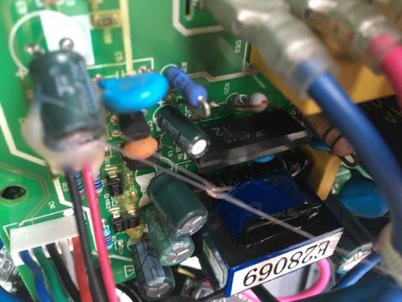

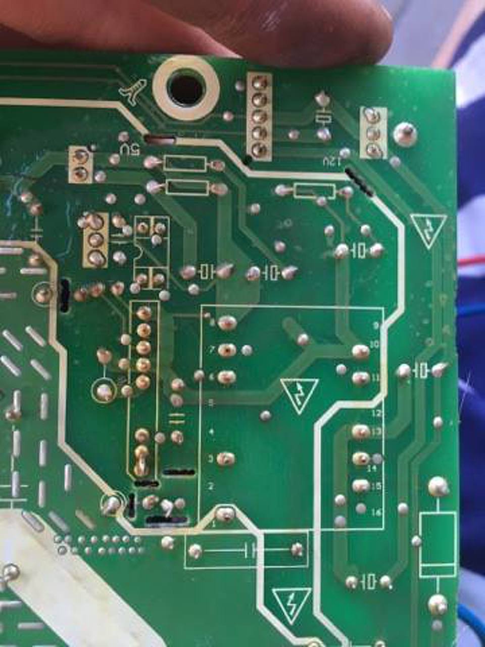

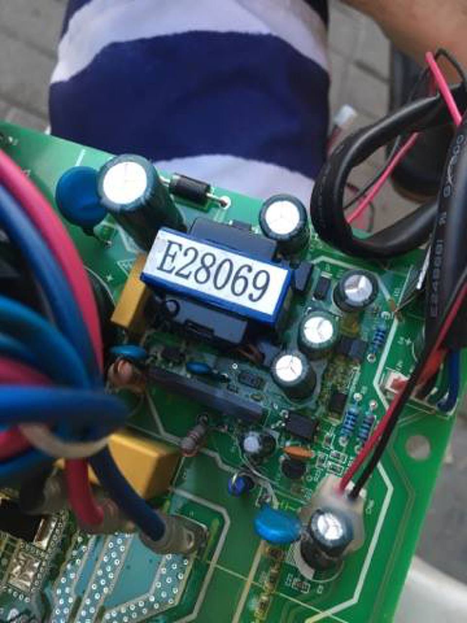

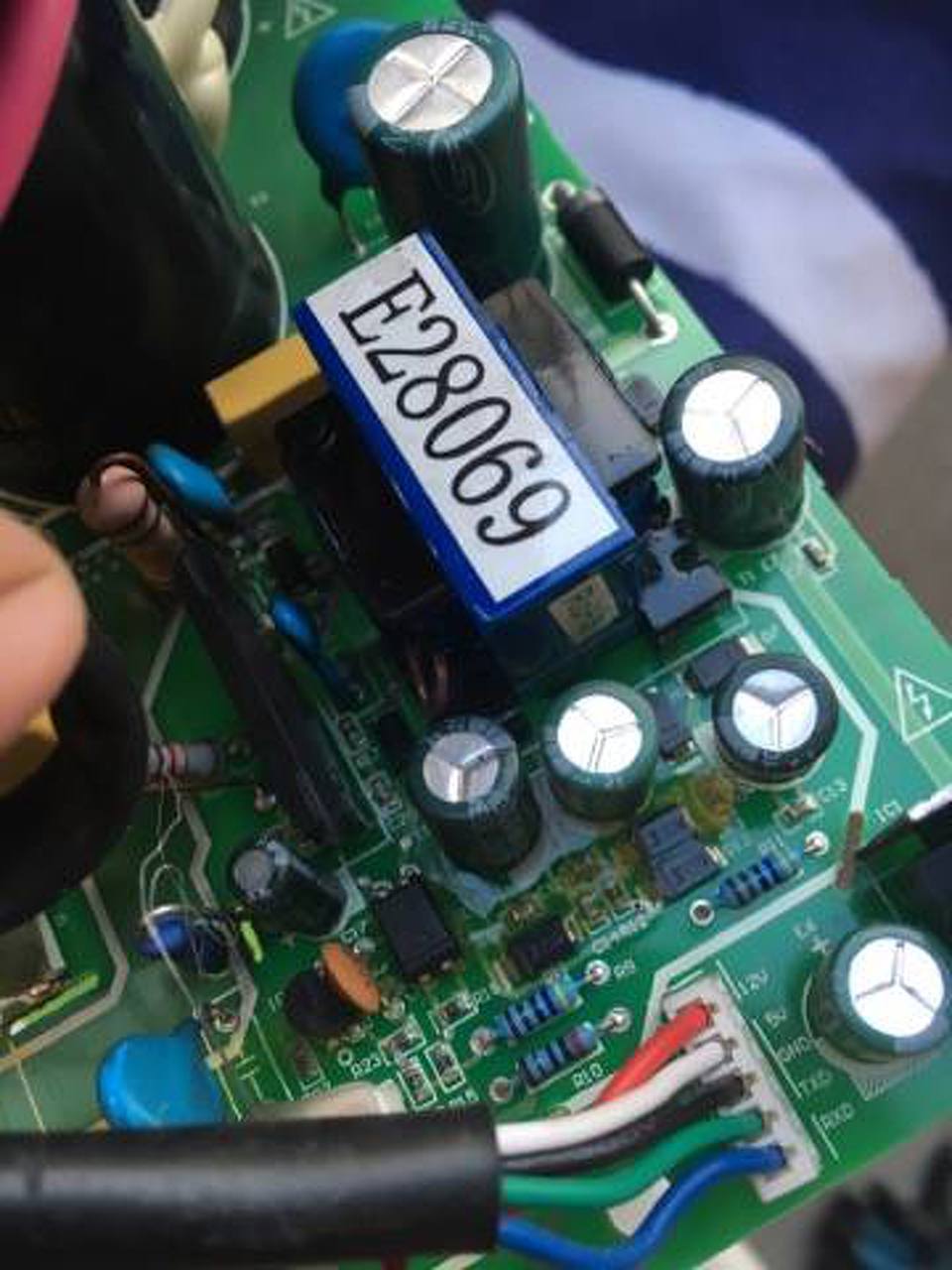

(#) mhatalyak hozzászólása Máj 31, 2017 /
Szép estét!
Egy üzem trafója leéget, így túlfeszültség miatt az egyik klíma kültéri egységének a kapcsitáp IC-je gyakorlatilag szétrobbant, a beltérik megúszták. Csatolok néhány képet, hátha valakinek isnerős lehet az IC, vagy csak a környezete. Van mellette 7805 illetve SMD fesszabályzók 3.3v 1.8v ezek is mind épek, egyedül az IC és egy előtte lévő 2W os ellenállás égett meg, bár az szerintem a hőtöl. Örülnék, ha menthető lenne, vagy ha valakinek kapcsirajz hozzá, az mégjobb volna! Fisher FS2MIF-140AE2 Az IC utolsó számjegye 2.
Szerk.:Elnézést a rossz képekért, de telefonról nem engedi feltölteni, számítógépre pedig csak komoly minőségrombolással tudom átpakolni!
A hozzászólás módosítva: Máj 31, 2017
(#) rascal válasza mhatalyak hozzászólására (») Jún 1, 2017 /
Szia! IC típust sajnos nem tudok mondani, de ha van rajta varisztor (a kék kerek tárcsák közül szerintem valamelyik az), akkor javaslom, hogy azt is cseréld ki, mert annak lett volna a dolga a túlfeszültség védelem. Ha mögé jutott az impulzus, akkor őt is valószínűleg hazavágta.

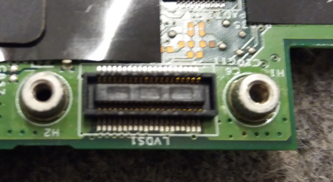

(#) Andr3wJ hozzászólása Jún 2, 2017 /
Valaki meg tudja mondani a csatlakozó nevét,legalább közelítőleg a megoldáshoz.
Laptop LCD és érintő elektronika van rajta 40pin-es.
(#) kowi válasza Andr3wJ hozzászólására (») Jún 2, 2017 /

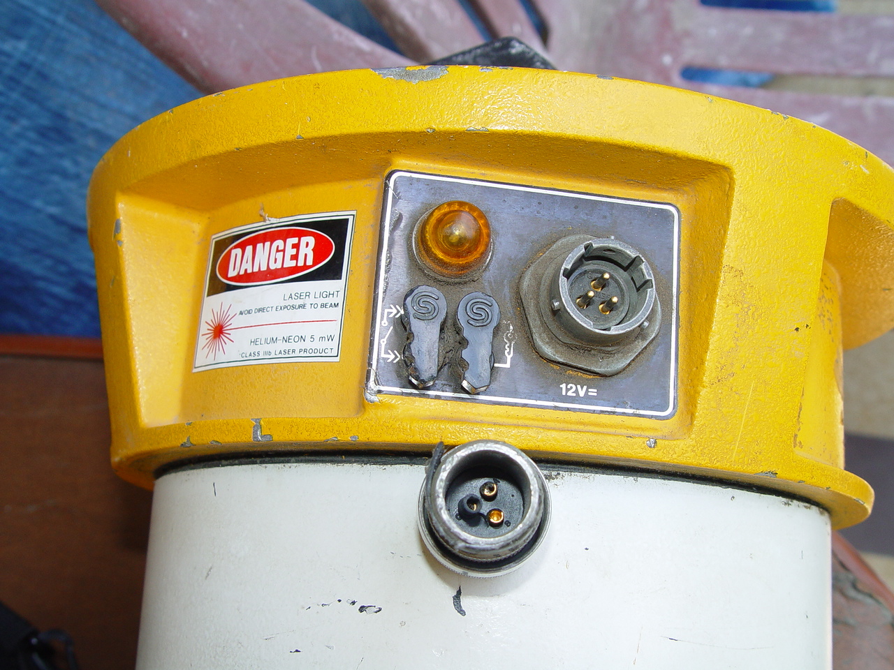

(#) Auth Zsigmond hozzászólása Jún 3, 2017 /
Üdvözlöm a Tisztelt Fórumtársakat!
Pécsi vásárban sikerült fellelnem egy 1982-es, Spectra Physics helium-neon lézeres forgó szintezőt.
A csatlakozó kábel hiányzik, a kicsavart csatlakozó belső felületén a,b,c jelzések vannak.
12 volt egyenfeszültségre kellene kötnöm, a csatlakozó polaritáshoz kérnék segítséget.
(#) Stewe válasza Auth Zsigmond hozzászólására (») Jún 3, 2017 /
A pontos típusa nem titok?
A gyártó honlapján nagyon részletes útmutatók vannak
A hozzászólás módosítva: Jún 3, 2017
(#) Auth Zsigmond válasza Stewe hozzászólására (») Jún 4, 2017 /
Köszönöm a választ, a gyártói honlapot menten felkeresem!
Amúgy a készülék Spectra Physics gyártmány, 1982-e. Model: 945 L
A helium-neon 5 mW-os lézer cső is Spedtra-Physics gyártmány, Model: 088-2
Úgy látom, a felső, fogantyús zárófedél kivételével mindene megvan, négy csavar bontása után a külső alu. cső ház egyszerűen lehúzható, "érdekes" szenzorok és komoly elektronika van benne. Gondolom, a honlapról majd "okosabb" leszek...

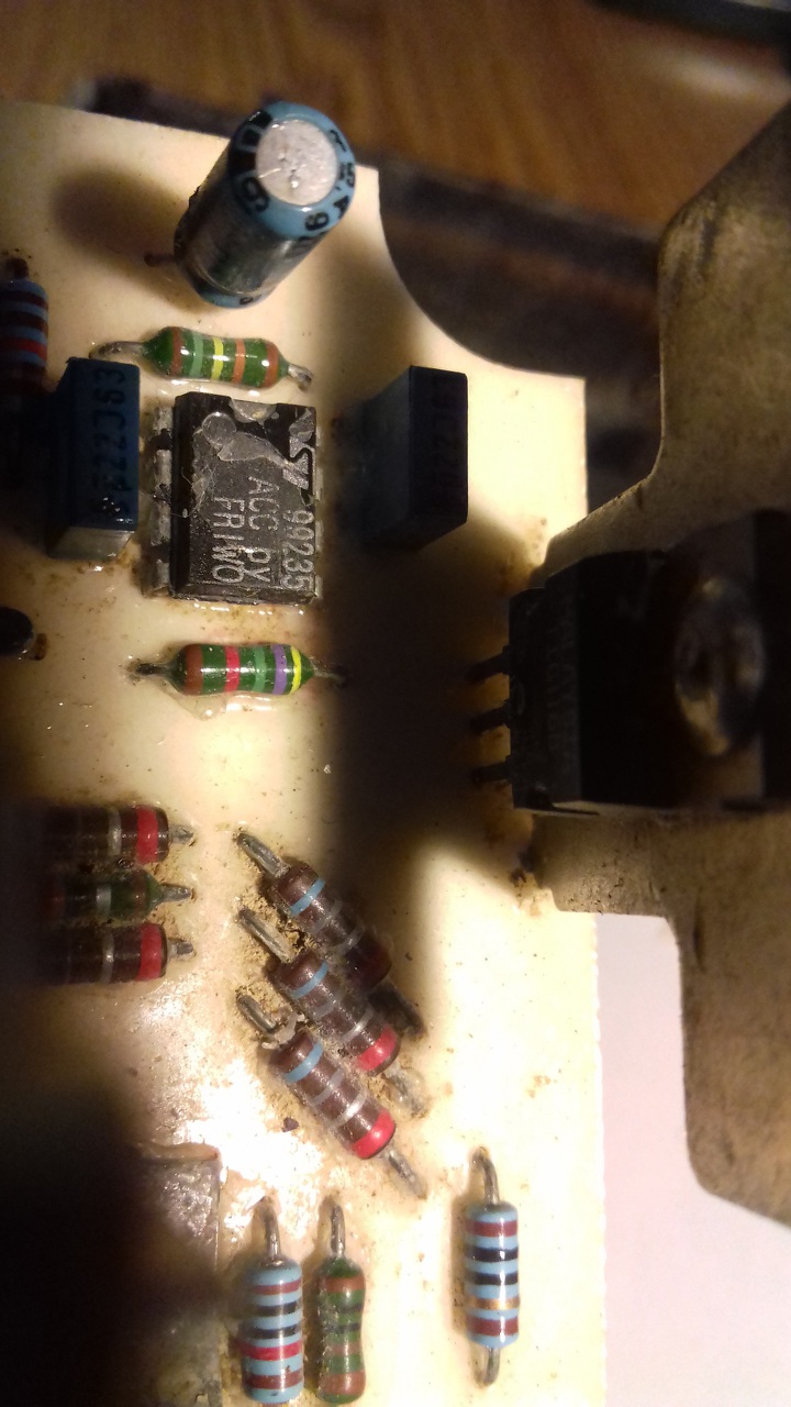

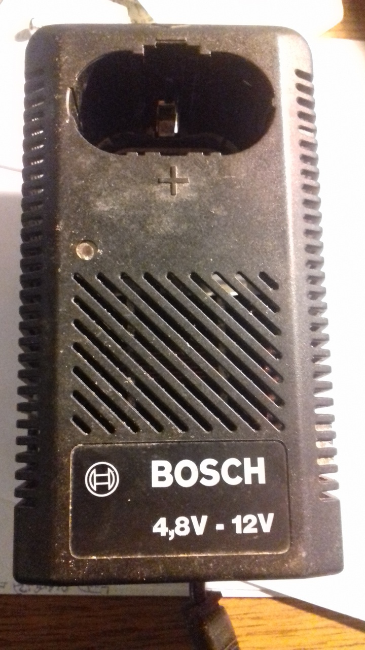

(#) ayurveda hozzászólása Jún 5, 2017 /
Van egy Bosc 4.8-12v töltőm.Tip:2 607 224 115.
A csatolt képen van egy 8lábú Ic. St-vel kezdődik sehol sem találtam adatlapot .
Minden segítséget köszönök.
Folyt
A gyártó FRIWO sajnos az ic-ről nem találtam adatot.
(#) eSDi válasza ayurveda hozzászólására (») Jún 5, 2017 /
A gyártó ST (STMicroelectronics), a típusszáma 99235. De nagy valószínűséggel nem fogsz találni semmit, mert egyedileg gyártott alkatrész a BOSCH-nak. Legalábbis én nem találtam semmilyen információt róla.
(#) pucuka válasza eSDi hozzászólására (») Jún 5, 2017 /
Az a 99235 nagy valószínűséggel a gyártási idő. A többivel egyetértek.

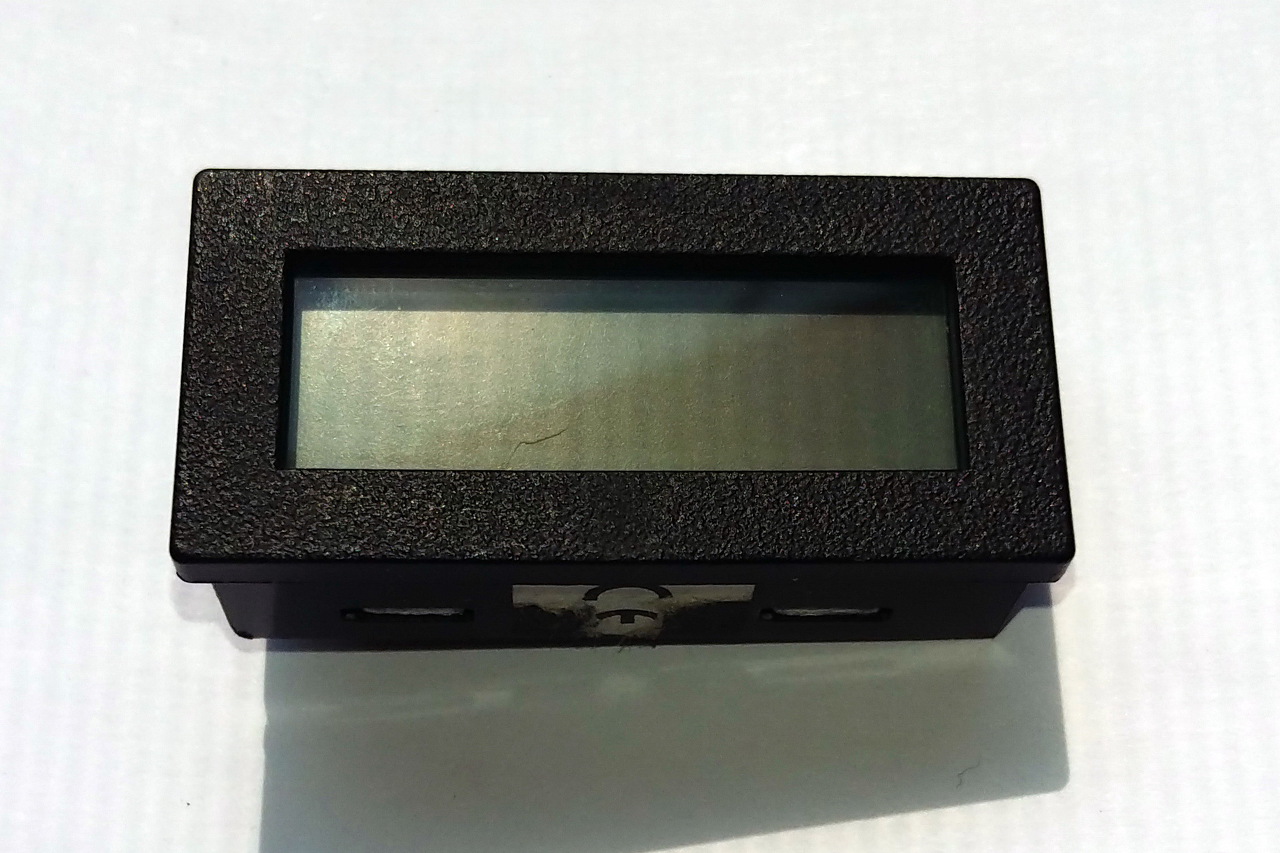

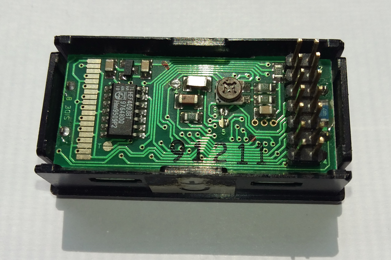

(#) Pioneer hozzászólása Jún 6, 2017 /
Meg tudná nekem mondani valaki milyen panelműszer ez? Amit ki tudtam nézni belőle, hogy 3,1/2 digites a végén van "micro" és "k" jel.
(#) Pioneer válasza Pioneer hozzászólására (») Jún 6, 2017 /
Közben megtaláltam. HED281-es panelműszer.
