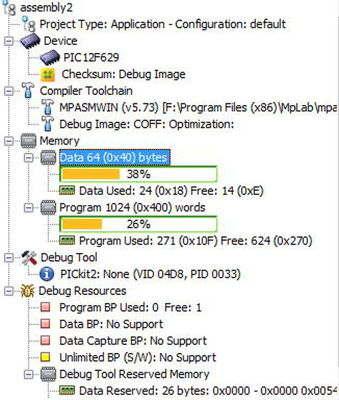

Sziasztok, szeretnék kérdezni egy pár dolgot ami nem tiszta nekem.
Mostanában kezdtem assemblyben programozni, nagyon tetszik, élvezhetőbb rajta a fejlesztés mint C-ben (a logika felépítése nehezebb, viszont a modulok beállítása átláthatóbb) A kérdésem a következő lenne, adott a következő kód (PIC12f629):
Így helyesen elhelyezem a GP regiszterek elejétől a változóimat ? Illetve ez így egyáltalán változóként működik? Így elvileg 3 regisztert foglalok , viszont MpLab alatt többnek jelzi, ez miért lehet ? Köszönöm !
Elsőre el kell döntened, hogy abszolut vagy relokálható kódot szeretnél írni.
Abszolut kódban a cblock ... endc direktívákkal lehet helyet foglalni a változóknak, relokálhatóban az idata szekciókban a dw és az udata, szekciókban a res direktívákkal. Ld. MpAsm leírása. A második kérdésre a válasz a kép utolsó sorában: Egy kis adat- és programterület a nyomkövetés céljára le van foglalva. A nyomkövetéshez un. header -re lenne szükség...
Direkt az abszolút miatt kérdeztem, még 64x8 rekeszt nyomon tudok követni és magam optimalizálni (meg tanuláshoz jobb ha látom hogy mi hol van), viszont egy 18f szériában már nem gondolnám hogy ez menne. Így most majd a cblock ... endc -t fogom használni.
Ha nem debugolom akkor csak annyi helyet foglal amennyit én lefoglalok saját magamnak ? Idézet: „Direkt az abszolút miatt kérdeztem, még 64x8 rekeszt nyomon tudok követni és magam optimalizálni (meg tanuláshoz jobb ha látom hogy mi hol van), viszont egy 18f szériában már nem gondolnám hogy ez menne.” Ebben az esetben csak 64 rekeszt kell észben tartani, de nem ördöngösség a 18F -ek abszolút módban való kezelése. Úgyis lesz egy-két tömb, buffer, stb. Valahogy el kell magyarázni a keretrendszernek, hogy nem szeretnéd nyomon követni.
