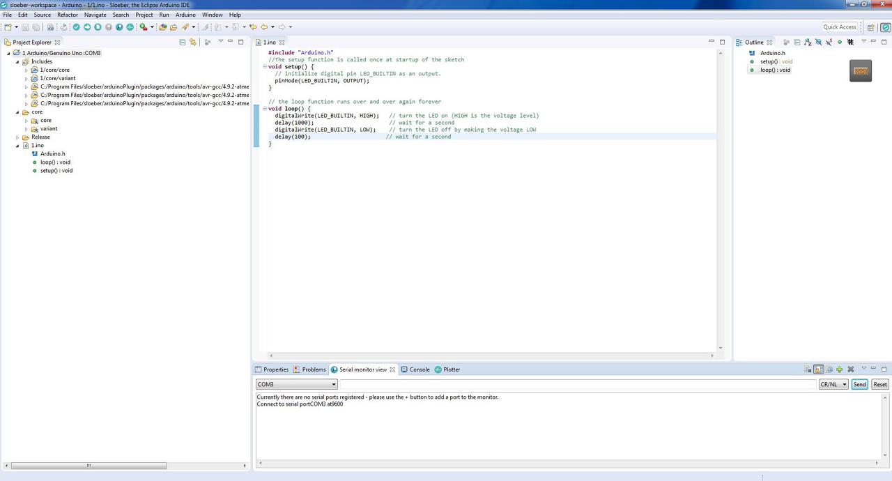

(#) jeges válasza kapu48 hozzászólására (») Jún 5, 2017 /
Ha annyira tökéletes akkor....
Elmesélhetnéd ez mitöl van minden redben van (port... baund... eszköz) nincs hibba jelentés sem!
Hadwere (arduio uno) még egy led villogtato feltöltés sem teljesül hadweresen!
Pedig minden ok neki jováhagya!
  1. Starting upload
  2. using arduino loader
  3.
  4.
  5. LaunchingC:\Program Files\sloeber\/arduinoPlugin/packages/arduino/tools/avrdude/6.3.0-arduino9/bin/avrdude -CC:\Program Files\sloeber\/arduinoPlugin/packages/arduino/tools/avrdude/6.3.0-arduino9/etc/avrdude.conf -patmega328p -cstk500v2 -Pusb -Uflash:w:C:\Users\dex\Documents\sloeber-workspace\1/Release/1.hex:i
  6. Output:
  7.
  8. avrdude done.  Thank you.
  9.
  10. /arduinoPlugin/packages/arduino/tools/avrdude/6.3.0-arduino9/bin/avrdude finished
  11. upload done

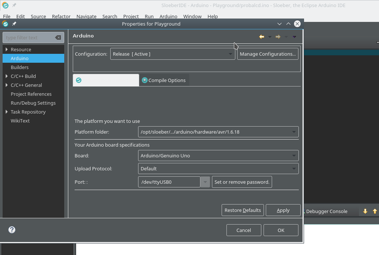

(#) djusee válasza jeges hozzászólására (») Jún 6, 2017 /
Szia. A kép alapján Te a serial monitor alatt nyitottad meg a COM portot. Ahhoz hogy fel tudd tölteni, a projectedhez kell beállitani hogy melyik porton töltse fel a programot.Meglévö projectnél jobbklikk a projectre majd arduino menüpont alatt állitsd be a portot.

(#) jeges válasza djusee hozzászólására (») Jún 6, 2017 /
programozó default kelet álitani!
Figyeld meg a képet az elöbbi hozzászólásomnál, Van a Board, Upload protocol(ami default) és alatta a Port, ott válaszd ki a megfelelö portot, windows alatt gondolom COM1,COM2,....
Port szám is jó! programozot kelet default vissza löni ugy felment a ledvillogos progi!
