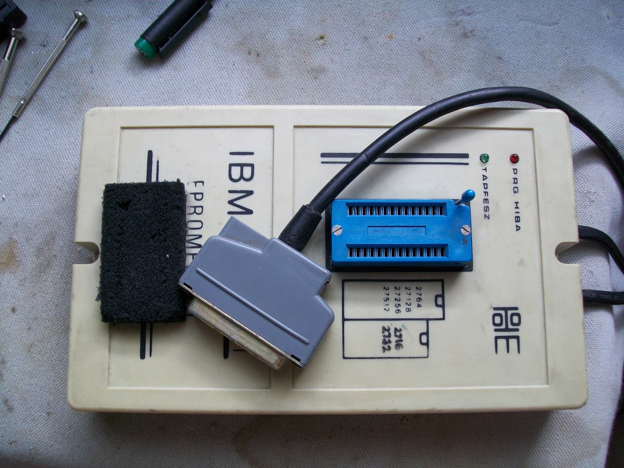

Van-e a képen látható EEPROM programozónak eszmei, anyagi értéke így egyben? Ha nem, akkor elbontom az alkatrészei miatt.
A nyákon szerepel: "Video Elektronika 1991"
Lényeg, magyar, exportra készült termék lehet a feliratozás alapján. Némi életjelent mutat.

A *képen* látható cuccnak semmi értéke , ha valamit látnék, többet lehetne mondani róla.

A dobozára az alábbi van írva - hátha valaki ismeri:
"EPROM AND MIKROCOMPUTER PROGRAMMER EP 05 No/ 91293"

"A *képen* látható cuccnak semmi értéke." Így, ilyen formában teljesen egyet értek veled.

Rakj be egy két képet róla! (v linket a képre)
(Az kevés ha csak panaszkodsz a képre)

Sajnos linket nem tudok berakni, nem találtam a Neten képet róla, de még anyagot sem.
Ha kapok némi segítséget kép fórumba történő beillesztése ügyében, akkor cserébe két képet is csatolok az üzenetemhez. S persze megköszönöm a segítséget.

Így már OK ! ...azonban a belseje alapján talán nagyobb eséllyel ismerhetné fel, aki ilyet már látott. (én nem)
Én simán csatoltam a képet...talán az eredeti megnevezése a fájlnak "nemkívánatos" karaktert tartalmazhatott, mint pl. "ÉGETŐ"...

Kép alapján feltehetően printerporton (LPT) keresztül lehetett felprogramozni akár sorozatban különböző kapacitásu 8 bites epromokat, OTP mikrovezérlőket.
Mai viszonyok között (EEprom, Flash) már nem sok gyakorlati haszna van.
(valahol még nekem is van egy hasonló, a Spectrum sz.gépemhez csináltam.)
(#) Doky586 válasza lelkes amatőr hozzászólására (») Jún 15, 2017 /
Manapság nem lehet még eBay-en sem 20eFt alatt beszerezni eprom égetőt. Mert már nem divatosak. De régi készülékek, gépek javításakor ha szükség van rá akkor szükség van rá. Ha nincs mehetsz kuncsorogni ismerős barátjának nagyapjához, mert sehol nem vállalnak pénzért epromírást..

Egyetlen gond, hogy ezekhez a gépekhez egyedi szoftver tartozott, ami nélkül nem lehet használni. Nekem a régi Rádiótechnikás, párhuzamos portos égetőm van és meg van hozzá a DOS-os program is. A kapcsolás az RT ÉK 1994. 25. oldalán van leírva.

Egyre ritkábbak az elérhető, működőképes EPROM égetők. Ha megvan a hozzávaló szoftver, ne szedd szét, a kinyerhető alkatrészeket egy-két sör áráért újonnan be lehet szerezni.

Valami ipari alkalmazású programozó, mert mintha három EEPROM-ot is lehetett volna vele egyszerre programozni. A történet is érdekes: a szigetszentmiklósi bolhapiacon vettem 1500 pénzért. Akkor még benne volt a háromból két nagy karos "csipszorító", ami újonan 5000Ft/db. A tőbbi már prémium, ami benne van - helipotik főleg, amiknek darabja ezres. De hát magyar termék, akár múzeumba is lehetne a helye - egyébként a szegedi számítástechnikaii múzeum nem válszolt az e-mail-emre.

OK, köszi a választ neked is. Akkor nő a valószínűsége, hogy bontódik. Azért a belsejéből berakok képet, ha már csigáztam a kedélyeket a fórumon vele.
(#) Hp41C válasza Sihuhu hozzászólására (») Jún 16, 2017 /
„Valami ipari alkalmazású programozó, mert mintha három EEPROM-ot is lehetett volna vele egyszerre programozni.”
Inkább azt mondanám, hogy volt hozzá egy füzetke egy listával, hogy melyik típust melyik foglalatba és hogyan kell beilleszteni.
(#) Sihuhu válasza nedudgi hozzászólására (») Jún 16, 2017 /
Sajnos nincs hozzá szoftver - a történetét feljebb megírtam. Végső soron a háromból az egyik "hely" mutatott életjelet (a ledje éget - talán azt jelezve, hogy programozásra készen áll.)
A bontással nem sietek, körbejárom a témát, ezért is fordultam a nyilvánossághoz az ügyben.
(#) Doky586 válasza Sihuhu hozzászólására (») Jún 16, 2017 /
Akkor most vegyél bele 2-3 olyan nagy karos "csipszorítót"...
Az alkatrészek összessége több értéket képvisel mint az eggyes alkatrészek árainak összege.

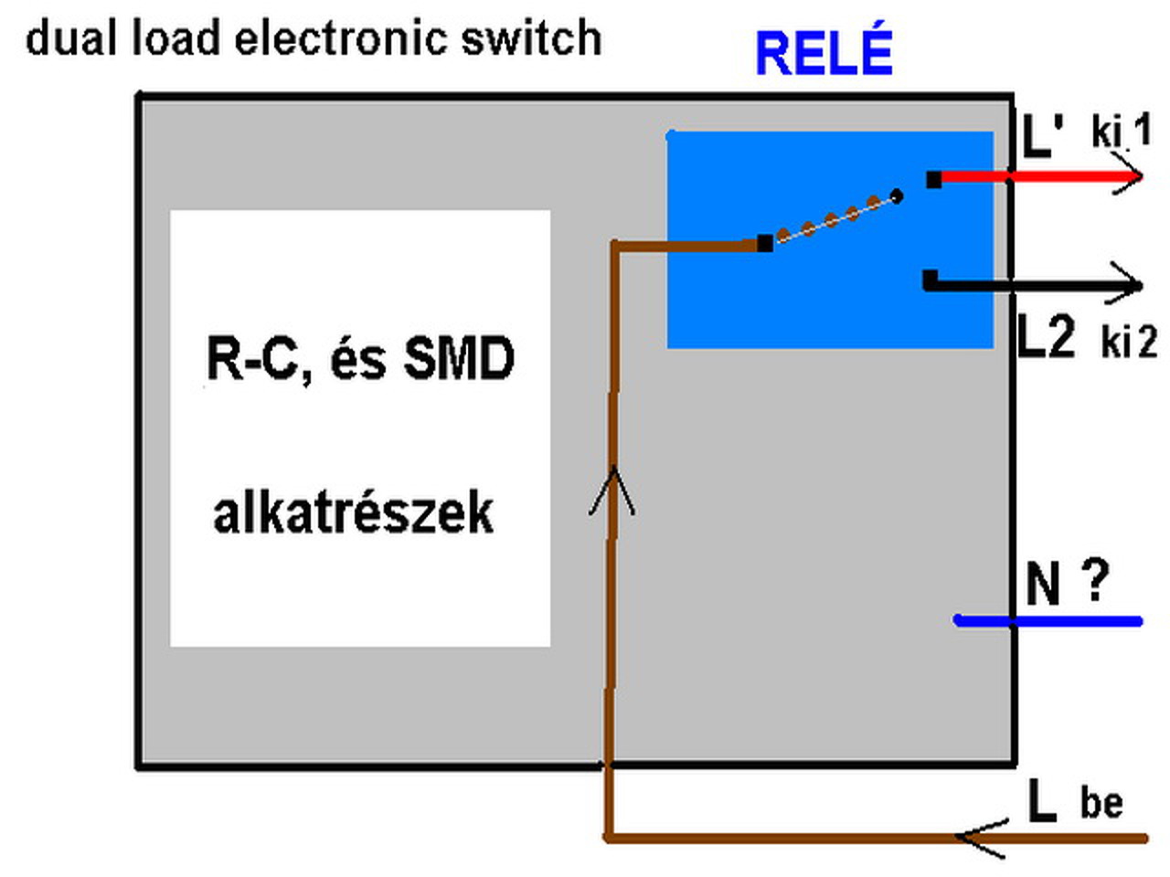

Üdv! Van egy lámpa, amin 16 LED / a másik végén 1 db 40 Wattos kis halogén égő világít.
Van egy átalakító, ami a LEDeket táplálja 230 voltról,
A vezetékek bontva vannak, tehát nem tudom, hogy mi volt az eredeti összekötés.
Külön külön feszültségre kötve világít mindkét felállás.
És van egy gyufás doboz méretű doboz: Dual load electronic switch
Mi ennek a kapcsoló áramkörnek a működése? Tele van a panel SMD alkatrészekkel.
4 Vezeték jön ki belőle - , L (fázis be), N' (fázis ki 1), N2 (fázis ki 2)
Egy belső relé állásától függően egyik, vagy másik kimenetre teszi a barna vezetéken bemenő fázist.
És van egy kék, ami N címke van
Ha ez a nulla, akkor mitől kapcsol egyik helyzetből a másikba? De mitől billen át a relé?
Mert valószínű, hogy ettől függ, hogy a LEDek, vagy a halogén lámpa kap feszültséget.

(#) vargaf válasza hg1dmt hozzászólására (») Jún 16, 2017 /
Ebből nem sokat ( semmit ) sem látunk eredetileg, mert nem jelent meg a kép, csak a módosításod után.

(#) hg1dmt válasza vargaf hozzászólására (») Jún 16, 2017 1 /
Miért? A doboz belsejét hiába fotóznám le, ott csak egy rakás SMD-t látnál, meg 1 relét
Így néz ki a lámpa. Mellette a LED vezérlő 230 ról.

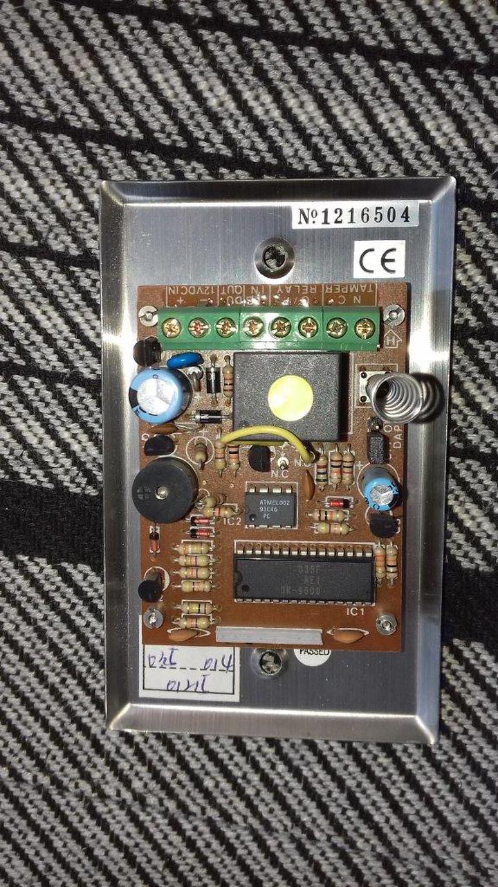

Nem tudja véletlen valaki, hogy ennek a kódkapcsolónak mi lehet a pontos tipusa?
(#) kameleon2 válasza Remci hozzászólására (») Jún 17, 2017 /
Kódzár néven megtalálod sok helyen . A pontos típust nehéz lenne megmondanom, mert nagyon sok hasonló van. Szemre Renkforce gyártmánynak tűnik a rozsdamentes fém és a fekete alapon fehér billentyűk alapján, valamint a négy szegecs és a két rögzítőcsavar is árulkodóak.
(#) pucuka válasza Remci hozzászólására (») Jún 17, 2017 /
Ezek közül választasz egyet, házat, meg elektronikát készítesz hozzá.
