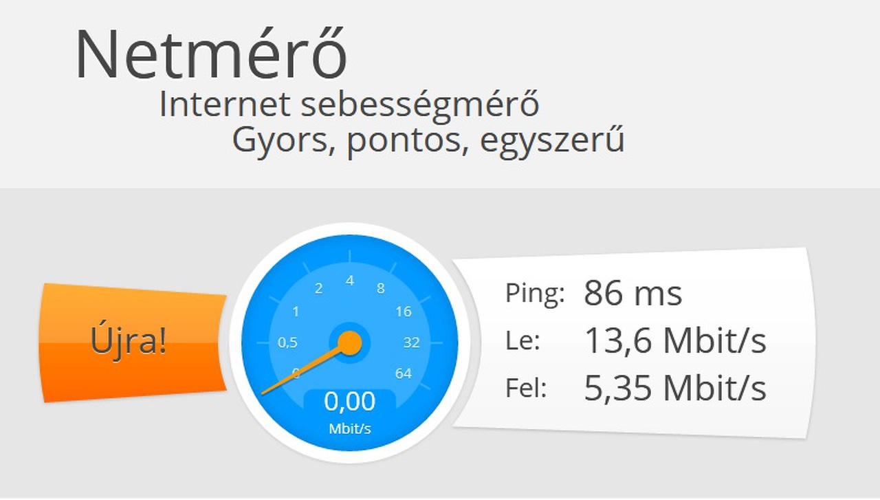

Van egy olyan kamerarendszerünk, hogy a 3 telephely rögzítőiről Pc-re az iVMS programra jönnek a képek, egy belső internet hálózaton keresztül. Azokkal a gépekkel amik a belső hálózaton vannak nincs is baj, de kívülről elérve használhatatlanul lassú. Viszont a teamviewer, screenleap, stb.. jól működne, csak ezek folyamatos elérés esetén fizetősek. Lenne valakinek valami ötlete, távoli több felhasználó általi, csak monitor elérésre, vezérelni nem kellene.
(#) Syn7h37ic válasza pont hozzászólására (») Ápr 15, 2017 /
A feltöltési sebességtől függ minden. Mekkora a netes upload az egyes helyeken?
(#) pont válasza Syn7h37ic hozzászólására (») Ápr 15, 2017 /
A feltöltési sebességgel szerintem nincs gond, talán a baj, hogy a rögzítő kapacitását lefoglalja a futó iVMS. Tehát úgy van, hogy a portás Pc-n nézi a 3 rögzítőről a képet, és esetleg valaki távolról szeretné még látni a portás monitorját, mert ha távolról is iVMS-el akarjuk nézni a rögzítőket, akkor baromi lassú, de ha pl. screenleap-on nézzük a portás monitorját, akkor jó a sebesség.
A hozzászólás módosítva: Ápr 15, 2017
Érthető, ha belassul, ha két kliens is csatlakozik a rögzítőhöz. Két irányba kell egyszerre stream-et küldenie. Az 5MBit pedig kevés, főleg, ha egyszerre két irányba kell dolgozni. Belső hálón persze, hogy jó, ott minimum 100MBit sebesség van. Nem írtad, hogy mennyi kamera telephelyenként, mert az is számít. Azt sem, hogy analóg, vagy IP a kamera rendszer.
A portára is a sub tream-et vinném ki, nem a teljes felbontású képeket, sokat számít az is.
Távoli elérésnél pedig kizárólag sub stream-et célszerű használni, mert az kellően alacsony sávszélesség igényű. Távoli külső szerverre dolgozni 5Mbit sebességnél pedig maximum arra lesz elég, hogy az élő képeket meg lehessen nézni, illetve, csak visszanézni egy-egy kamera képei. De nem az összeset, mert ahhoz édeskevés.
Ha elég az a kis felbontás, amit a portai monitoron látsz, megpróbálkoznék egy vnc alapú távoli eléréssel.
Eseménykor úgy is a rögzítőről a legegyszerűbb, és a leggyorsabb a a szükséges videó anyag kinyerése, mert hálózaton néhány gigát átnyomni nagyon sok idő, távolról 5 Mbit-tel meg vállalhatatlanul sok.
Egyik irányba a belső hálón megy, a másikkal van baj. Összesen egyenlőre 16 kamera van, analóg HDMI meg 2 db. 2Mpixeles IP. Utána nézek a VNC Viewer-nek Köszönöm, bárcsak jó lenne. Azért gondolnám, hogy nem a net sebességével van a baj, hanem a második streammel, mert, screenleap-al jön a folyamatos kép, és pl.itthon is két filmet nézünk egyszerre, egyet az okos tv-n egyet a PC-n 4Mbit-es itthoni netten, az iVMS meg egyetlen kamera képe is 10mp-enként frissül jó esetben.

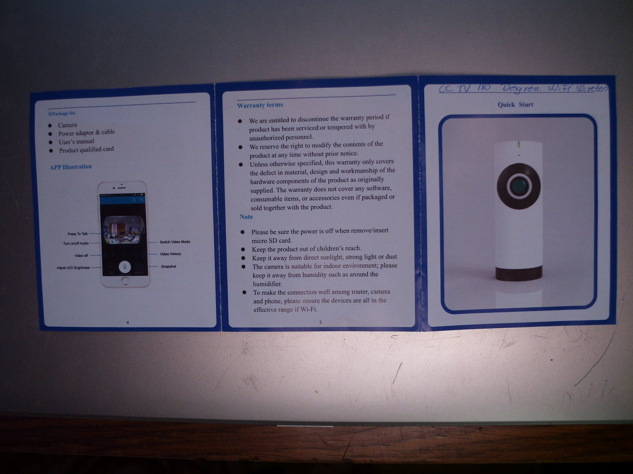

Sziasztok! Segítsetek, van egy kamerám amivel megfigyelnék helyiséget, (felrakom az adatlapot) a telefon amivel használnám 4 X 1.0 GHz Android 6.0 ás. A leírás szerit IPC 360 alkalmazást kellene letöltenem, de nem kompatibilis a készülékkel !! Tudnátok javasolni más alkalmazást amivel használható lenne ??? Előre is köszi !Nem engedi a képet !! A kamera tip: CC TV 180 Degree wifi
A hozzászólás módosítva: Jún 11, 2017
(#) Johnycorp válasza Pacso hozzászólására (») Jún 11, 2017 /
Szia.
Hááát, amiket megadtál infókat, nem sokat érnek.
Telefon típusa, gyártója, Android verzió?
IP kamera TÍPUSA, esetleg kép róla (pl. ahonnan vetted egy link).
Androidon jó alkalmazásként például jó lehet a TinyCam.
Vagy olyan, ami a P2P-t (és a kamera kiszolgálóját is) kezeli, ha tud ilyet a kamera.
(#) Pacso válasza Johnycorp hozzászólására (») Jún 11, 2017 /
Köszi a választ! Teljesen véletlenül mind a kettő Kínai !!Küldöm a képeket !
(#) Pacso válasza Pacso hozzászólására (») Jún 11, 2017 /
Ja a teló Ilike x1. !!
Sajnos a képekről nem sok minden látszik.
Talán ez egy SmilDrive Panoramic vagy hasonló koppantás.
Sajnos lehet, hogy a telefonon lévő Android 6 túl "új" az Androidos programnak.
Másik telefonon esetleg nem tudod próbálni?
Sajnos ennyi és ilyen leírás van hozzá . Igen a fiú tablettjén (Samsung) működik ! Hát akkor nem marad más mint próbálkozás !
