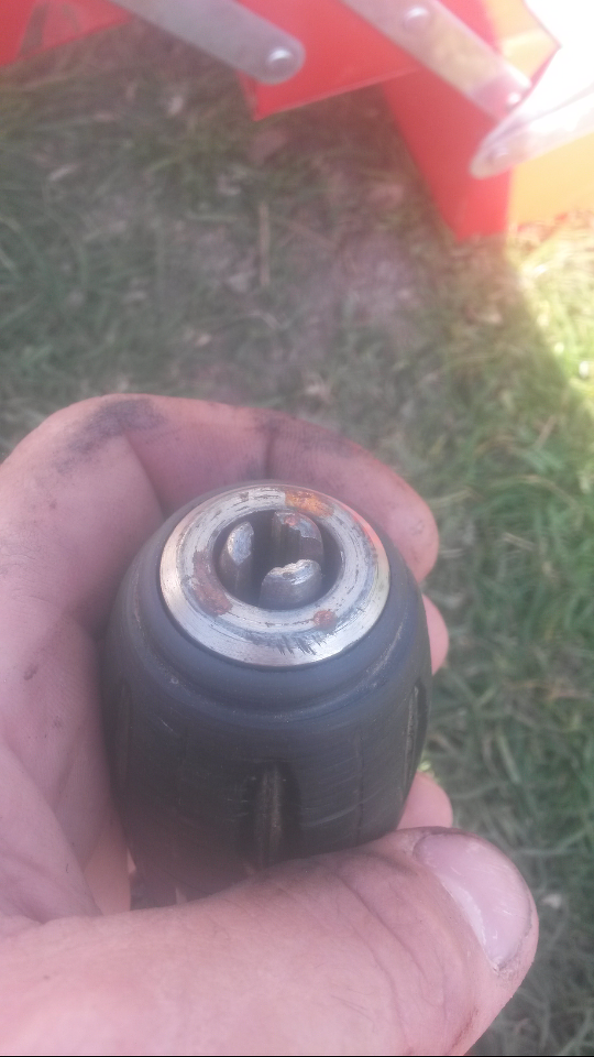

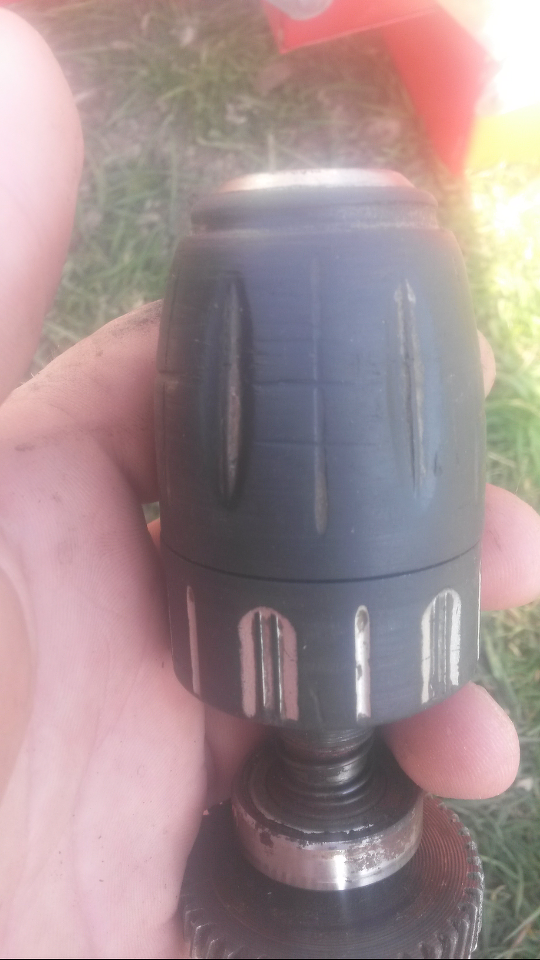

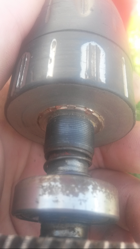

(#) jani1987 hozzászólása Márc 24, 2019 /
Ezt vajon hogy lehet szétszedni? Érdekelne a mechanikai része.
(#) antikzsolt válasza jani1987 hozzászólására (») Márc 24, 2019 /
A tokmány közepén nincs egy csavar?
(#) jani1987 válasza antikzsolt hozzászólására (») Márc 24, 2019 /
Nem láttam. Mellesleg azóta már leszedtem. Igaz nem szakszerűen mivel a látható rész műanyagból van. A többit nem kell mondani. Ha valaha sikerül találnom egy esztergályost akkor megcsináltatom. Van a suliba egy üzem de a tanár szavaival élve nincs elég kapacitás. Többször zargattam már őket mostanába hol egy központos fúrásért vagy mint most egy fazon igazítás utáni csapágy hely előkészítés miatt. A másik tanárra a menetmetsző befogót bíztam.
