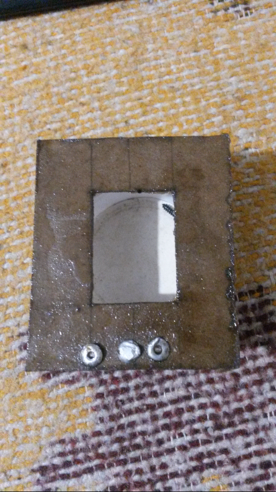

(#) jani1987 hozzászólása Márc 30, 2019 /
Mivel lehet kikeményíteni egy karton lapot? A tekercs végéről lekellett szedni a tartó lemezt mivel amúgyis sérült volt és a huzal vége mélyen alatta volt. Most lakkal próbálkoztam amibe talán alapozó is van.

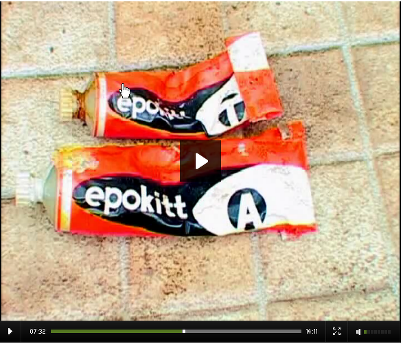

(#) Szárnyas válasza jani1987 hozzászólására (») Márc 31, 2019 /
Ebből a videóból meríthetsz ötletet, hogy mivel lehet házilag impregnálni. Úgy a 7:30 percnél van róla szó.

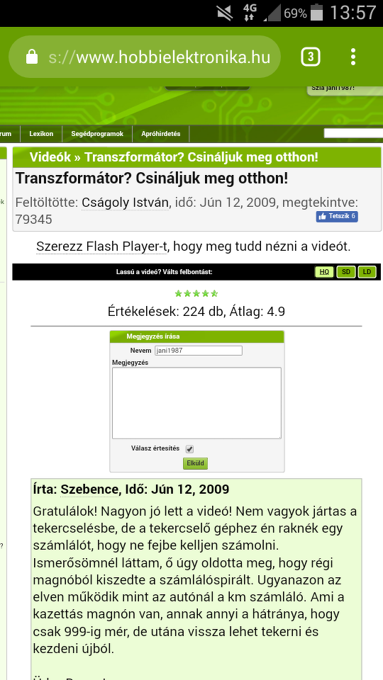

(#) jani1987 válasza Szárnyas hozzászólására (») Márc 31, 2019 /
Mobilról még nem tudtam megnézni. Nem epokitet használnak benne?
De, epokitot. 2-1 arányú keverékét kell acetonnal annyira hígítani, hogy festékszerű anyagot kapjunk. Az aceton helyett lehet nitro-hígítót is használni.
