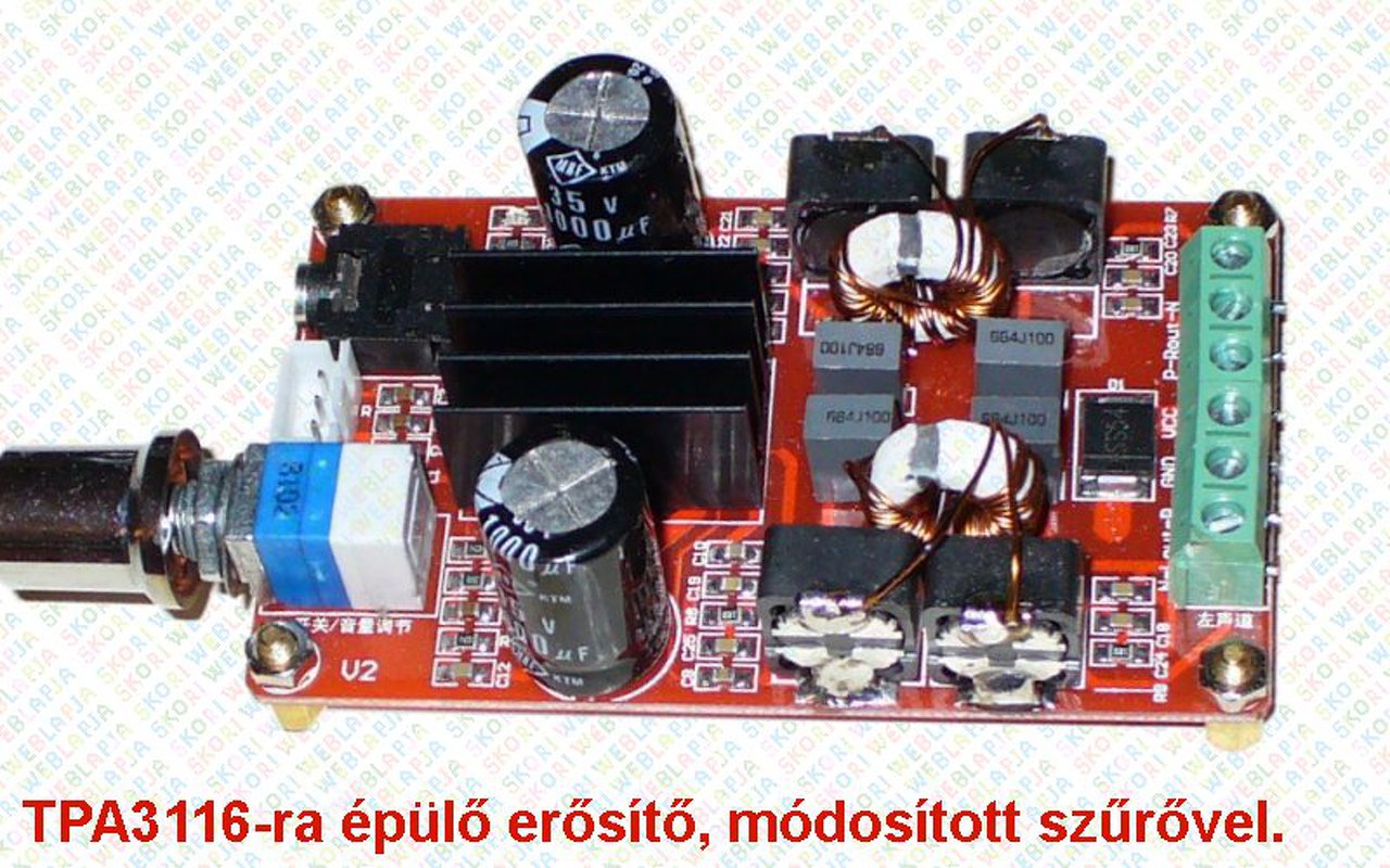

Szerintem a Texas végfokjai a jobbak, a TDA szerintem felejtős. Tehát inkább a TPA3116. Régebben TPA3122-vel építettem (ITT megtalálhatod), a mai napig használom is. TPA3116-ból vettem ebay-es panelt, kis tuningolással (+tekercsek, vagy tekercs csere) egész használható, így viszonylag kevés munkával lehet jó eredményt elérni. A TPA3116 "gyári NYÁK" módosítását innen a fórumból más is kipróbálta, talán megírja itt is a tapasztalatait.

Nekem van TDA-s (50W) és TPA-s verzió is (100W), ebay-es modulok. A TPA3116D2-est napi szintem használom (hidalt verzió). Nekem bejön a hangja. Szerintem közel sem katasztrófálisan rosszak ezek, mit ahogy sokan annak állítják be ezeket. Tervezés szempontjából nem tudom megítélni őket, de nem is csutkára kihajtva használom. Lehet hogy a nyúzást nem bírják és kigyulladhat de ilyennel még nem találkoztam.

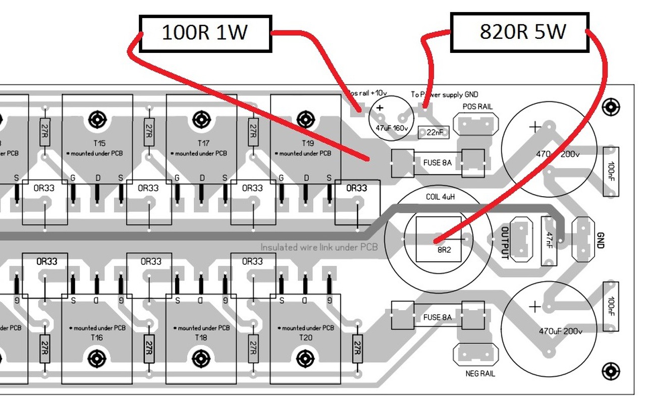

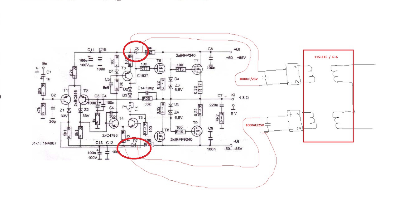

(#) tothbela válasza zotya1983 hozzászólására (») Jún 24, 2017 / 2
Azért maradnék 7-15V között. Lehet használni egyszerű zéner + ellenállás stabilizátort. Nem kényes a segédtáp, de fölöslegesen ne legyen több a különbség. Két erősítőnél elég 100 mA, ami annyit tesz, hogy 20V egyenfesznél egy 10V 1,3W zéner, meg egy 100 ohm 2W ellenállás kell csak hozzá.
Bár nekem ez az erősítő kapcsolás nem a szívem csücske, azért megpróbálnám a feszültség utánhúzós megoldást. Bár ennek lehet minőségrontó hatása, de mivel szubhoz kell, ott nem jelentkezik ez a romlás. Ekkor nem kell szenvedni a segédtáppal. Az ellenállások értékein lehet változtatni, ez csak egy saccolt érték. A lényeg, hogy csak annyi feszültség jusson vissza a segédtápra a kimenetről, ami feltétlenül kell a fetek teljes nyitásához.
(#) zotya1983 válasza tothbela hozzászólására (») Jún 24, 2017 /
Maradok a segédtápnál mert nem csak a szubládára lesz. Ez a bootstrap megfordult már a fejemben aztán elvetettem.Így a 47 µF helyett jobb a 100µF utánhúzó kondenzátor ha mégis ez mellett döntenék.
Úgy mint régebben itt...
(#) tothbela válasza zotya1983 hozzászólására (») Jún 24, 2017 / 1
Így van. Csak ide elég az egyik fele. A másik meg mehet a másik csatornára.
Oké köszönöm szépen

A hozzászólásom kimondottam D osztályú erősítőkre vonatkozott. A TDA7492, a TPA3122, és a TPA3116, hasonló teljesítményű, D osztályú célIC-k. A 3 közül a TDA, a saját tapasztalatom szerint, határozottan rosszabb hangminőséget produkált mint a másik kettő, ugyanabban a környezetben. Ezért tanácsoltam a kérdezőnek, hogy inkább Texas gyártmányú IC-t válasszion.
