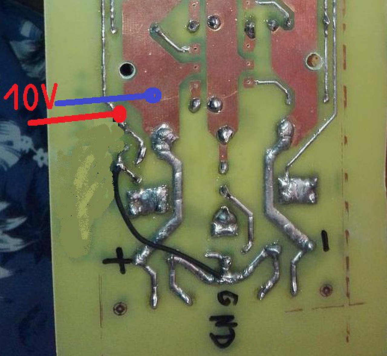

(#) reloop válasza zotya1983 hozzászólására (») Jún 18, 2017 /
Lerajzoltam.
(#) zotya1983 válasza reloop hozzászólására (») Jún 18, 2017 /
(#) tothbela válasza zotya1983 hozzászólására (») Jún 22, 2017 /
Valahogy így a segédtápot. Így lesz magasabb 10V-al a pozitív tápsíntől.
Segédtáp = pozitív tápfesz + 10V.
(#) zotya1983 válasza tothbela hozzászólására (») Jún 22, 2017 /
Köszönöm.Én akkor máris elrontottam volna mert a +10v tápsínre adtam volna a + tápot a - t meg a gnd re kötöttem volna be a pozitív oldali fetek drénje helyett, gondolom ez fatális hiba lett volna hiszen egész egyszerűen zárlatra tettem volna a segédtápot .
A hozzászólás módosítva: Jún 22, 2017
(#) tothbela válasza zotya1983 hozzászólására (») Jún 22, 2017 / 1
Szerintem nem romlott volna el, legfeljebb nem-, vagy csak cincogva szólt volna.
Már csak egy 2x9 2x10 V Ac környéki nyáktrafót kell szerezzek aztán valami rajzot is korrekten kidolgozni neki, gondolom ha sztereóban építem meg nem okoz gondot ha a közös kis segédtápról adok a meghajtásnak plusz kakaót. Azaz mindkét panelt arról táplálom a +10V-al.
Aztán még annyi kérdésem lenne hogy ha nem pont 10V +- van hanem kicsit több mondjuk 20-25V DC feszültség és ennyivel pl eltérek, akkor okoz e esetleg problémát? Úgy gondolom nem míg belefér a meghajtók feszültségtűrésébe..
