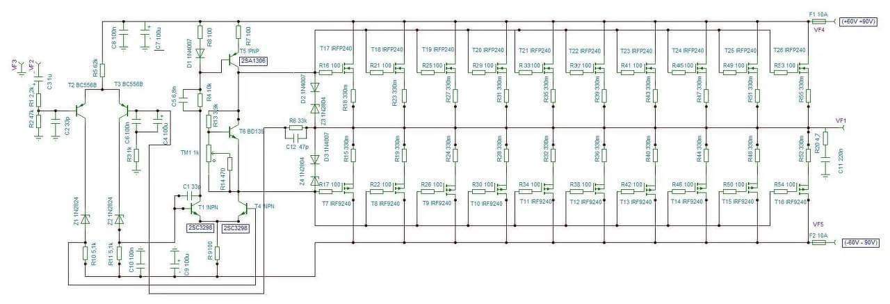

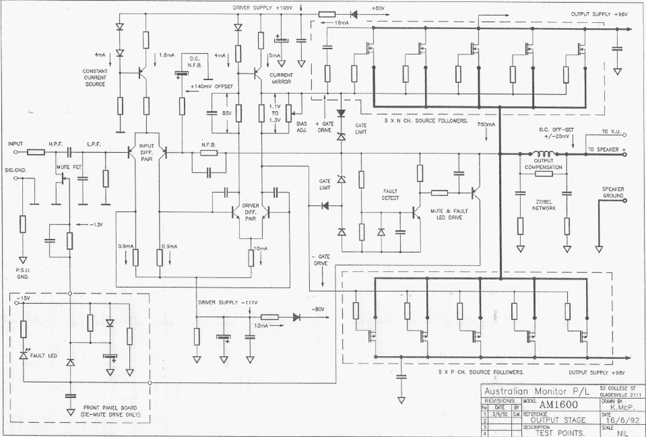

Szia! Remélem nem fog neheztelni Karesz hogy a nevében írok. Az áramtükör az teljesen rendben van így. Egy Wilson tükör. Ami nálam jelenleg is szól, az tulajdonképpen majdnem ez a kapcsolás, csak a biasz nem fet, hanem bipoláris tranyó. Eddig a fejlesztési pontig nem is láttam ezt az erősítőt. Elküldte Karesz a nyáktervet, meg opákat is kaptam tőle. Gyorsan össze is dobtam, és elsőre indult.
A fetes megoldás tulajdonképpen már nem a játékizé eleme, mert a továbbfejlesztéskor került bele. Az is lett a rajzolási hiba oka. A játékizé ugyanis még nem mosfetes munkapont stabilizálással készült, azt hirtelen berajzolta Karesz, és sajnos el is kutyulta a lábakat a nagy sietségben. Tehát a működőképes játékizé az bipoláris biaszos.
Szóval már a működő erősítő finomítása jött, ami egy stabilabb munkapont, meg a meghajtó fokozat tápellátásának problémáit hivatott orvosolni. De addigra már sok minden más kísérlet is folyt. Természetesen invertáló üzemmódban is ki lett próbálva, mert Karesz is, sőt inkább ő azon elv követője, hogy csak invertáló erősítő szólhat jól. De a gyakorlat mást mutatott. Olyan elvek borultak, amiknek nem lett volna szabad.
Talán még annyit szabad elmondanom erről a játékizéről hogy a végfetek tápellátása nálam volt középmegcsapolásos szekunderű, ahol mind a két csatorna ugyanarról a tápról ment, volt tápsínenként, és csatornánként külön egyenirányított, tehát 4 független 35V és nem volt különösebb különbség a hangjában. Viszont a meghajtó tápfeszek ha nem voltak csatornánként külön kezelve, számomra szűkítette a teret. Arra érzékeny volt.

Ha jól tudom, a FET-ek hőfoktényezője áramfüggő. Azaz ha a bias FET-en nem ugyanakkora áram folyik, mint a végfetek nyugalmi árama (és miért is folyna rajta akkora áram) akkor a hőmérséklet függése is másmilyen lesz. A legtöbb FET-nek a karakterisztikájában van egy olyan áram érték amihez nulla hőfoktényező tartozik, alatta negatív, felette pozitív a hőfoktényező. Nem mondom, hogy ne lehetne olyan munkapontot találni ahol stalbil lesz, de én valószínűleg más megoldást választanék. Utána olvastam a Wilson áramtükörnek, eddig még nem volt rá szükségem. Van hallható vagy mérhető hatása egy sima áramtükörhöz képest?
(#) Karesz 50 válasza Skori hozzászólására (») Jún 27, 2017 / 2
Bélának már nincs ideje válaszolni, átveszem a szót, ha szabad.
Az NJI-n mértem nyugalmi áram változást a hőfokfüggvényében és a beállított 100mA-t 10%-on belül tartotta. Úgy gondolom teljesítmény MOSFET hőfokfüggését az ugyanolyan típusú fet közelíti meg legjobban. De van több megoldás is, mi ezt választottuk, bevált, más is csinál ilyet egyébként. Meghallgattam 50- és 200mA nyugalmi árammal és nem hallottam semmi különbséget. Lehet, hogy volt, de nem hallottam.
Tizenéve szimulátort használok áramkör tervezéshez és többször bizonyította már az életképességét. Pl. ami szimulátorban gerjedést mutat, azt a kapcsolást ki sem próbálom. Tehát a szimulátorban lett a precíziós áramtükör "kimérve", a gyakorlatban nem hallgattam meg van-e különbség közöttük. Rengeteg apró áramköri részletet lehetne egyesével mérni és hallgatni... a variációk száma végtelen. Sokan kellene egy "fejlesztésben" résztvenni, mivel sok fül többet lát, hogy ezzel a képzavarral éljek hirtelen. Igazából nem sikerült még egy team-et találni. Magányos farkas voltam mindig, nem régiben lettünk ketten Bélával. Bárkinek kedve van "játszadozni", kísérletezni, számolni, tervezni, szimulálni, forrasztgatni, szívesen látjuk. (Most ezt feltételes többesszámban írtam, mert nem vagyunk összebeszélve Bélával.) De lehet ócsárolni is, lehülyézni is, olyan kérdéseket feltenni, hogy: "ezt értsem úgy, hogy nem tudod?". Magamról kijelenthetem, hogy nagyon keveset tudok az erősítőkről, pedig közel negyven éve foglalkozom velük. Néha leírok téveszméket, hülyeségeket, elrajzolok alapkapcsolásokat... emberből vagyok.

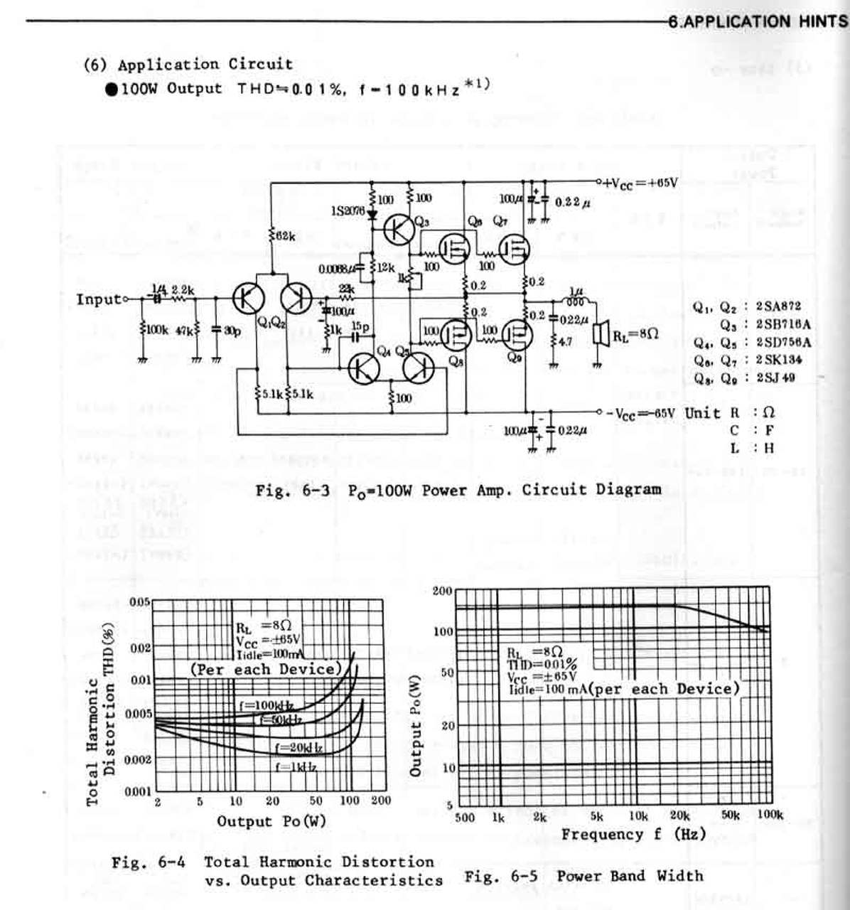

Tulajdonképpen át kell méretezni arra a +/-70V tápfeszre, meg tenni bele áramkorlátot. Meg körbe kell járni a szinteltoló (nyugalmi áram stabilizálás) kérdést, mert ha tranyót teszel a bordára azzal nem lesz jó.
Amit rajzoltam annak meg nem tudni hogy melyik volt az eredetije, de ezek forognak a neten, meg ebből született a baji meg a holton féle is, utóbbi a legkorrektebb. Jó ez a rajz is, a Hitachi 3 oldalas leírásából most csak a rajzot csatolom. Tehát ehhez vagy 2Sk-SJ FET kell, vagy IRF-IFRP-hez meghajtó fokozat a fetek és a feszültségerősítő fokozat közé, ahogy rajzoltam is. A baji féle megoldás nem jó. Egyébként deszkamodellben kipróbáltam tranyós meghajtófokozattal az IRF-eket, működik, bár nem hallgattam meg. A Denon rajzon vannak tranyók, de annak kvázikomplementer a vége.

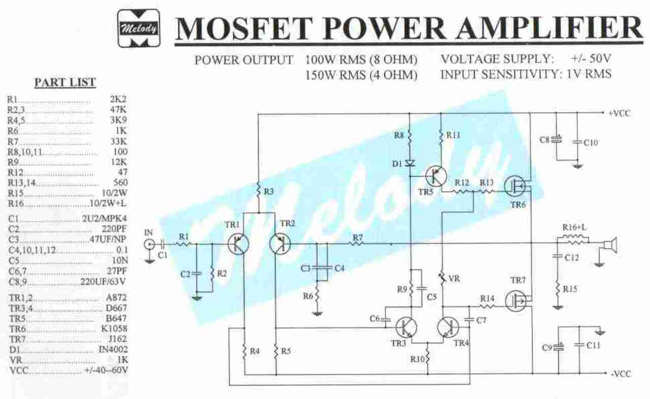

A 100w fet-es kapcsolast epitette mar valaki? Elsore tetszik nekem a kapcsolas, lehet megepitem.
(#) Ge Lee válasza latyakosa hozzászólására (») Jún 29, 2017 /
Nagy teljesítményre én nem bonyolítanám. Megtaláltam az akkori képeket ami ennek a rajznak a tranyókkal kiegészített IRF-es változatáról készült, ez ugye már elvileg nem lesz karcos hangú, de ezt ebben a formában még nem hallgattam meg. Tehát egy az egyben a rajz szerinti felépítés, és a játékizé szerinti végelrendezés, azaz tranyós meghajtás plusz komplementer IRF vég.
(#) Ge Lee válasza Naszrai hozzászólására (») Jún 29, 2017 /
Már írtam hogy igen, és azt is hogy jó. Meg azt is, hogy ha IRF-fel építed meg (mint pl. baji) akkor karcos hangja lesz. Ez sem elmélet hanem tény, meg lett hallgatva, nem csak általam. Az előző hozzászólásban leírtam hogy mit kell vele csinálni, ott vannak a szkópfotók is, de ebből még nem építettem össze egy olyan sztereó példányt amit be tudnék kötni a rendszerbe. Szóval elvileg 2db tranyó kell bele pluszba, és jó hangja lesz IRF vagy IRFP fetekkel is. Meg ugye egy tranyós nyugalmi áram stabilizálás, mert az sincs benne.

(#) Ge Lee válasza krisz69 hozzászólására (») Jún 29, 2017 /
Meg ennek is, mert dettó ugyanaz. A T5-T4 vonalon folyik kb. 5-6mA, és ezzel hajtasz meg 10 pár fetet.

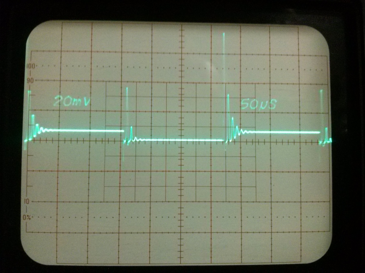

(#) Karesz 50 hozzászólása Jún 29, 2017 / 2
A második szkópfotón 5Vpp 5kHz négyszöggel 8Ohm/1µF terhelésen a felső fet kimeneti árama látható a 0.22Ohm-os source ellenálláson mérve. Az állandósult állapothoz képest tízszeres áramot kell szolgáltatnia a végfetnek.
Az első képen a fetmeghajtó emitterkövetőjének árama látható, a kollektorköbe kötött 47Ohm-os soros ellenálláson mérve. Ez az áram közel azonos a végfet gate áramával. A nyugalmi áram 6.5mA, az áramcsúcs 27mA. Ekkora gate áram terhelné a nagyjelű fokozatot, ha nem lenne gate meghajtó.
Ez a magyarázata annak "grízességnek" amit Ge Lee emleget. A nagyjelű erősítőt (és ezzel együtt a bemeneti fokozatot) igen nagy áramimpulzusok terhelik, ha zenei jellel vezéreljük az erősítőt. A nagy áramváltozások nagy torzítást eredményeznek. Sajnos a fetek jellemzője, hogy vezérlőáram igényük a frekvenciával arányosan nő 6dB/oktáv meredekséggel. A szimulátor ezt nagyon szépen kimutatja.
