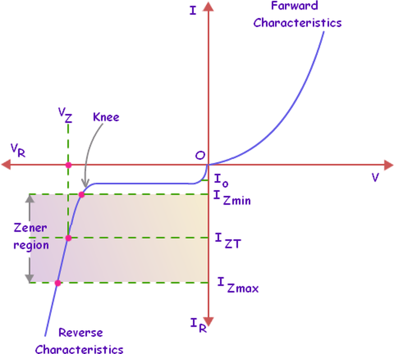

Egy nagyon egyszerű kérdésem lenne. Csak DB3-as diakot tudtam vásárolni, de szeretném ha az alkalmazott tirisztor magasabb feszültségnél gyújtana be. Elég lenne 3-4V is. A kérdésem az, hogy ha a diakkal sorba kötök egy zéner diódát az megoldja a gondom?
(#) proli007 válasza c27 hozzászólására (») Márc 10, 2017 /
Lehet megoldja, de nem írtad hogy egyenáramról megy, (gondolom) mert a DIAC kétirányú, így két soros Zéner kell, szemben. Egyébként egy zéner-nek általában a feszültség eltolásához áramra is szüksége van.
(#) c27 válasza proli007 hozzászólására (») Márc 10, 2017 /
Igen egyenáramhoz kell konkrétan a Skori féle lágyindítóhoz link. 3db 12V-os relé van sorba kötve és kicsit keveslem a 30-32V-os meghúzási feszültséget. Ugyan meghúz, de lehetne határozottabb is.
Azt, hogy érted, hogy "egy zéner-nek általában a feszültség eltolásához áramra is szüksége van"? A diakkal sorban lesz valamekkora minimális áram, vagy az kevés lenne és nem gyújtaná be a tirisztort? A legjobb a DB4-es diak lenne, de nem tudok beszerezni, DB3 pedig van egy rakással.
Ha a zéneres megoldás működne, gondolom külön munkaellenállásra nincs szüksége, mert a diak csak egy pillanatra kapcsol be amíg begyújtja a tirisztort. Addig pedig nem sok áram folyik a zéneren keresztül, gyújtás előtt pláne, de ha hibás a gondolatmenetem kérlek javíts ki.
A hozzászólás módosítva: Márc 10, 2017
A zénernek van egy záróirányú karakterisztikája. Itt láthatod, hogy a zéner feszültség egy adott áramértékhez van megadva. Ha az áram ennél sokkal kisebb, akkor a feszültsége is sokkal kisebb lesz. A DIAC-on pedig a lavina pontja alatt szinte nem folyik áram. Hiszen sokszor több száz kilón keresztül töltődik egy 100nF-os kondi. Ha az közben vezetne, soha nem töltődne fel.
Tehát várhatóan úgy lehet eredményt elérni, hogy a reléről beteszed a zénert, utána a DIAC-ot. közös pontról meg egy ellenállást a negatívra, ami "előfeszíti a zénert. De ügyeskedni kell, hogy a káposzta is megmaradjon.. Próba cseresznye.
(#) c27 válasza proli007 hozzászólására (») Márc 11, 2017 /
Értem, majd meglátom, hátha összejön, ha nem akkor marad a DB4 beszerzése.

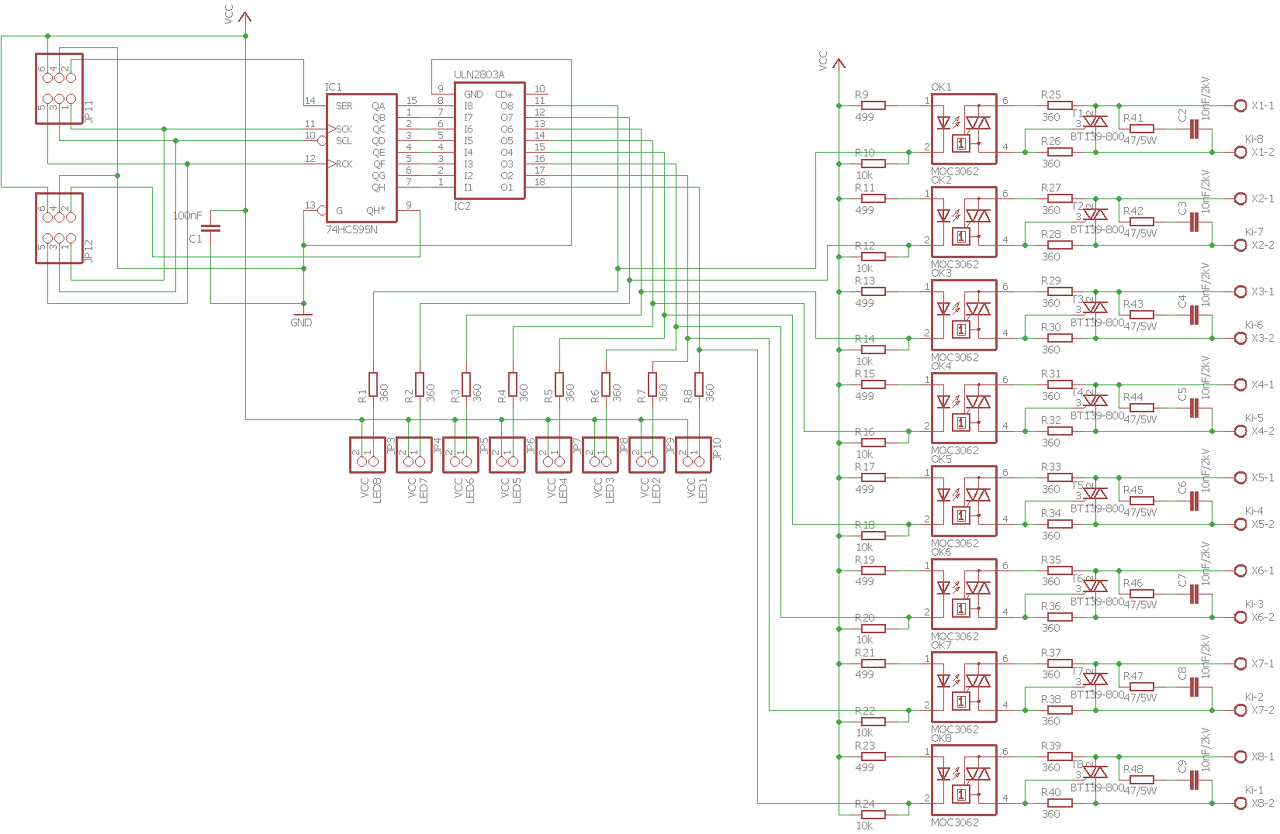

(#) Sztanki hozzászólása Júl 3, 2017 /
Építettem egy kapcsolást, amiben triakkal kapcsolok fel egy lámpát.
Előfordul olyan, hogy amikor a hálózatban pl. csiszoló gépet használok és kikapcsolom, akkor a lámpa hiába van lekapcsolva, villan egyet. Ez a villanás gondolom attól van, hogy a csiszológép visszarúg a hálózatra. Hogyan lehet ezt kivédeni, vagyis hogy ne villanjon fel a lámpa?
(#) Peter65 válasza Sztanki hozzászólására (») Júl 3, 2017 /
Jó lenne, ha megadnád a kapcsolást, amit építettél, és a triak típusát, amit használtál, esetleg a kivitelezésről is mutatnál egy képet.
Több oka is lehet; de az első tippem, hogy a triak billenhet be, főleg ha érzékeny típus és nincs semmilyen védelem.
(#) Sztanki válasza Peter65 hozzászólására (») Júl 3, 2017 /
Erről a kapcsolásról van szó.
A baj az, hogy, ha le vannak kapcsolva a lámpák, amiket kapcsolok vele, és az elektronika is áramtalanítva van, akkor is villognak a lámpák, hogyha egy olyan berendezést üzemeltetek (vagyis amikor kikapcsolom), amiben motor van pl. porszívó, csiszoló, fúrógép.
(#) Sztanki válasza Sztanki hozzászólására (») Júl 3, 2017 /
A triak: BT139-800
