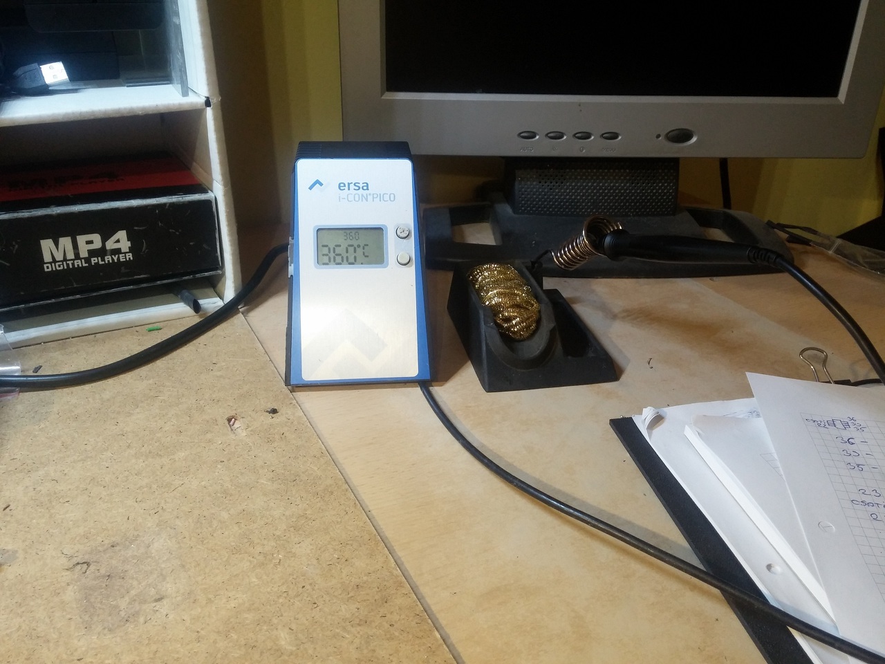

Végre fejlesztettem a műhelyemen, le ><cseréltem a régi Fahrenheit 28020-t, erre a használtan vásárolt Ersa-ra, háát.. van egy kis különbség Aki nem annyira ismerné, tud olyat hogy pc-ről egy gyári alkalmazással microsd-re lehet paramétereket menteni és azt az állomásba dugva le ><menti magába, így lehet megadni standby időt hőmérsékletet, kikapcsolási időt, bekapcs hőfok, energia profil, stb. Na lényeg a lényeg jó kis gép, csak hegyet meg fűtőszálat ne nagyon kelljen venni. ($$)

(#) 06smici válasza Electricboy hozzászólására (») Jún 23, 2017 /
Nekem is van ilyenem, nagyon jó kis páka. Mondjuk az SD kártyás funkcióját pont nem használtam még egyszer sem. Amire figyelj, hogy hegy cserénél kapcsold le az állomást, mivel a páka végében van a hőelem és ha hirtelen kikerül a levegőre akkor túlfűt. Ez nagyban tudja csökkenteni a fűtőbetét élettartamát.
Ami nekem hiányzik belőle, az ha leteszem a tartóba akkor azonnal szabályozzon vissza, ne csak x idő múlva menjen standby-ba. Persze a standby időt is vissza lehetne venni vagy betanítani neki valami 50°C-os értéket és akkor csak egy gomb nyomás kell.
