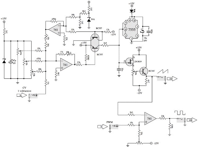

Exponenciális VCO-m van, ami ezen leíráson alapul: Oszcillátor (instructables) Még nincs átalakítható billentyűzetem, de felteszem, megteszi egy olcsó, pár ezres játék szinti, ami aukciós oldalakon kapható két-három ezresért, sajnos ezeknek nem tudom, milyen mechanikája van.

Megnéztem a VCO elképzelésedet. Szerintem ezzel a kapcsolással hangkeltésre alkalmas eszközt építhetsz, de hangszert nem. Úgy gondolom, hogy a játékhangszer kategóriában olcsón találsz különb dolgot.
Értem.
Nos, mivel feltehetőleg tapasztaltabb vagy, mint én, hallgatok rád, és építek egy komolyabb cuccot. Mondjuk ez (kép) megfelelhet?
Itt felettébb érdekes a 7555 IC funkcioja.
Ez majdnem olyan, mint a hires WOM (write only memory), illetve a nemrégen a HE-n tárgyalt áramkör, ahol a bajtárs a drága IC-ket a LED elötét ellenállásának használta.... ![]() Az áramkör többi részlete sem nagyon bizalomkeltö. Korábban beraktunk ide néhány forrást amik sokkal jobb kiindulási pontot adnak. A hozzászólás módosítva: Ápr 12, 2018
