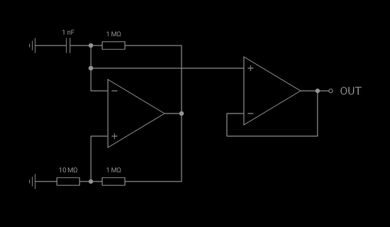

Sziasztok! Szeretnék építeni műveleti erősítő felhasználásával egy olyan oszcillátort, ami a szűrt négyszögjel tipikus jelalakját hozza létre (1. kép). Egy négyszög oszcillátor és egy aluláteresztő szűrő kombinációjával sajnos nem a megfelelő hangzást kapom, mivel a szűrő után a jelalak már frekvenciafüggővé válik. Ezzel szemben én azt szeretném, hogy az oszcillátor hozzon létre ilyen jelet, hogy minden frekvencián ugyanolyan jelalakot, ugyanolyan színezetű hangot kapjak. Némelyik szoftverszintetizátor oszcillátora alapból tud ilyen jelalakot (pl. a Massive oszcillátor panelén négyszög- és háromszögjel átmenetként keverhető ki, ha jól emlékszem). Mivel ilyen jelalak az astabil kapcsolásban is létrejön a műveleti erősítő negatív bemenetén, ezért kézenfekvőnek tűnt egy követő erősítőt kötni erre a pontra (2. kép). Ez így működik is, viszont a kérdésem az, hogy ilyen oszcillátorra esetleg létezik-e egyszerűbb, jobb megoldás.
(#) Massawa válasza Boreus hozzászólására (») Máj 24, 2020 /
Kicsatolni kicsatolhatod, de ez a görbe is frekvencia függö lesz.
Az eredeti analog szintikben ezt a VCF-el lehetett megcsinálni, ami szintén követte az oszcillátor VCO bemeneti feszültségét, azaz együtt futott a hang frekvenciájával.
(#) Boreus válasza Massawa hozzászólására (») Máj 24, 2020 /
Pontosan mire gondolsz frekvenciafüggés alatt? Én arra gondoltam, hogy egyszerű RC szűrő használata esetén egy 20 Hz-es és egy 20 kHz-es szűrt négyszögjel alakját tekintve lényegesen eltér egymástól, és a hallható felharmonikusok száma is nagyon különböző, így hangzásában is teljesen más karakterű. A csatolt képen egymás alá másoltam a fenti kapcsolás 16.7 Hz-es és 16.7 kHz-es jelalakjait. Itt én eltérést nem látok, megépítve is hasonló karakterű magasakat adott, mint mélyeket. Kezdésnek a lehető legegyszerűbb megoldásokat próbálom keresni, szóval nem VCF-t szeretnék, hanem a lehető legegyszerűbb frekvenciafüggetlen oszcillátort a fenti jelalak előállítására, remélve azért, hogy nem viszem el nagyon más irányba a témát. Alapvetően analóg szintetizátor építés lenne majd nálam is a cél, azért bátorkodtam ide kérdezni.
Nem irtad milyen oszcillatorrol van szo, de ha ez a fö hang oszcillátor, akkor miért nem csinálod meg ugy ahogy kell. Minden ilyen VCO alapbol ad négyszög, háromszög meg fürész jelet, egy kis tornázással akár majdnem szinuszt is. Ezek a jelek mind rendelkezésre állnak és olyan hangot keversz ki belölük amilyet akarsz, és nem biztos, hogy egy ilyen különleges, (mégha érdekes is) jelformával dolgozz.
(#) Boreus válasza Massawa hozzászólására (») Máj 25, 2020 /

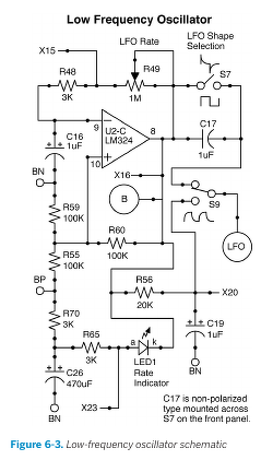

Közben Massava javaslatára rákerestem az LFO kapcsolásokra, és úgy néz ki, valóban meg is találtam amit kerestem, a csatolt képen látható kapcsolás elvileg elő tudja állítani a fenti jelalakot is, úgyhogy egyelőre ezt fogom tanulmányozni. A kapcsolást Ray Wilson Make: Analog Synthesizers című könyvében találtam. Ha bárkinek szüksége van a munkájához az alábbi könyvek valamelyikére, írjon nekem privát üzenetet, és szívesen elküldöm PDF formátumban:

Szintén ide beraktam a valamikori Elektor szintijét ( 2 darabot épitettem) . Abban van talán a legjobb, leguniverzálisabb LFO.
(#) Boreus válasza alita hozzászólására (») Máj 25, 2020 /
Dehogyisnem! És most nézem, hogy az 1985 / 12. nekem meg is van. Köszönöm!
(#) Massawa válasza Boreus hozzászólására (») Máj 25, 2020 /
Itt a Elektor Formant linkje. A 76. oldaltol vannak az LFOk

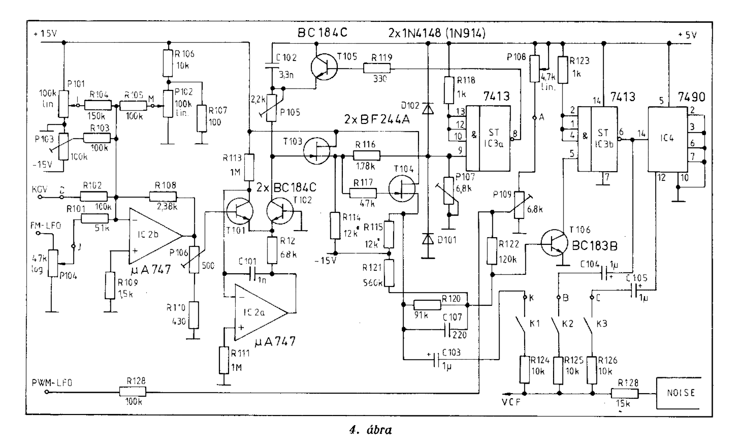

Akkor nem értem a dolgot. Biztos, hogy a Rádiótechnika leírása alapján építetted? Itt a VCO kapcsolási rajza, amit én látok a Rádiótechnikában.
(#) Massawa válasza Boreus hozzászólására (») Máj 27, 2020 /
Ilyen nem volt sem a Moogban sem a Formantban. Ebben azok a digitalis osztok kilognak a tipikus VCO sorbol.
(#) Boreus válasza Massawa hozzászólására (») Máj 27, 2020 /
Igen, az már szerző saját módosítása: "A SUB (osztott) oszcillátorjelet számláló IC-vel oldottam meg. Tetszőlegesen alkalmazható 7490, 7492, 7493 IC-k valamelyike. A nyáklap úgy lett tervezve, hogy akármelyiket is ültetjük be, az osztás megvalósul".
A baj, hogy elveszted a VCO egyik fö funkcioját az a jelalakok kiválasztását. Az osztok után általában már csak 4szög jel van, ami kevésbé optimális a zenéhez. Persze jo mert jo szubbasszusokat tudsz kapni. Ezek már izlések kérdései.
