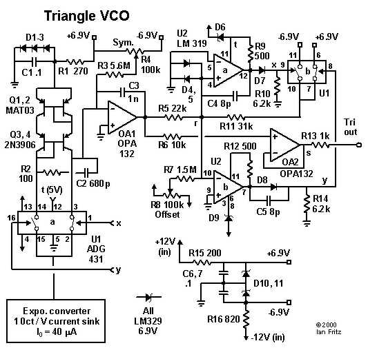

Hangszer céljára a mellékelt VCO-t javaslom, többször megépítettem, nagyon megbízható, alapból egyszerüen beállítható a lineáris feszültség frekvencia görbéje. Vezérléséhez lineáris billentyűzet szükséges, azaz ahány záró érintkező, annyiszor 100 Ohm sorba kötve. Ha elhagyod az áramkör exp részét,akkor exp billentyüzet kell, ami záróérintkezőnként 2 db ellenállás hálózat 1:150-hez, vagy 1:300 hoz. A VCO ból 1 fettel fűrészjel is kivehető. HANGSZERHEZ 2 VCO-t szoktak építeni.
Elvétettem a csatolást Bocs! Ez a jó csatolmány.
Köszönöm, akkor minél előbb megépítem, hamarosan töltöm fel a végeredményt ^^
Szia, a Q1-Q2-nek szigorúan egyformáknak kell lenniük? Ha igen, mi múlik az asszimmetrián? Elég bétára válogatni?
A hozzászólás módosítva: Ápr 13, 2018

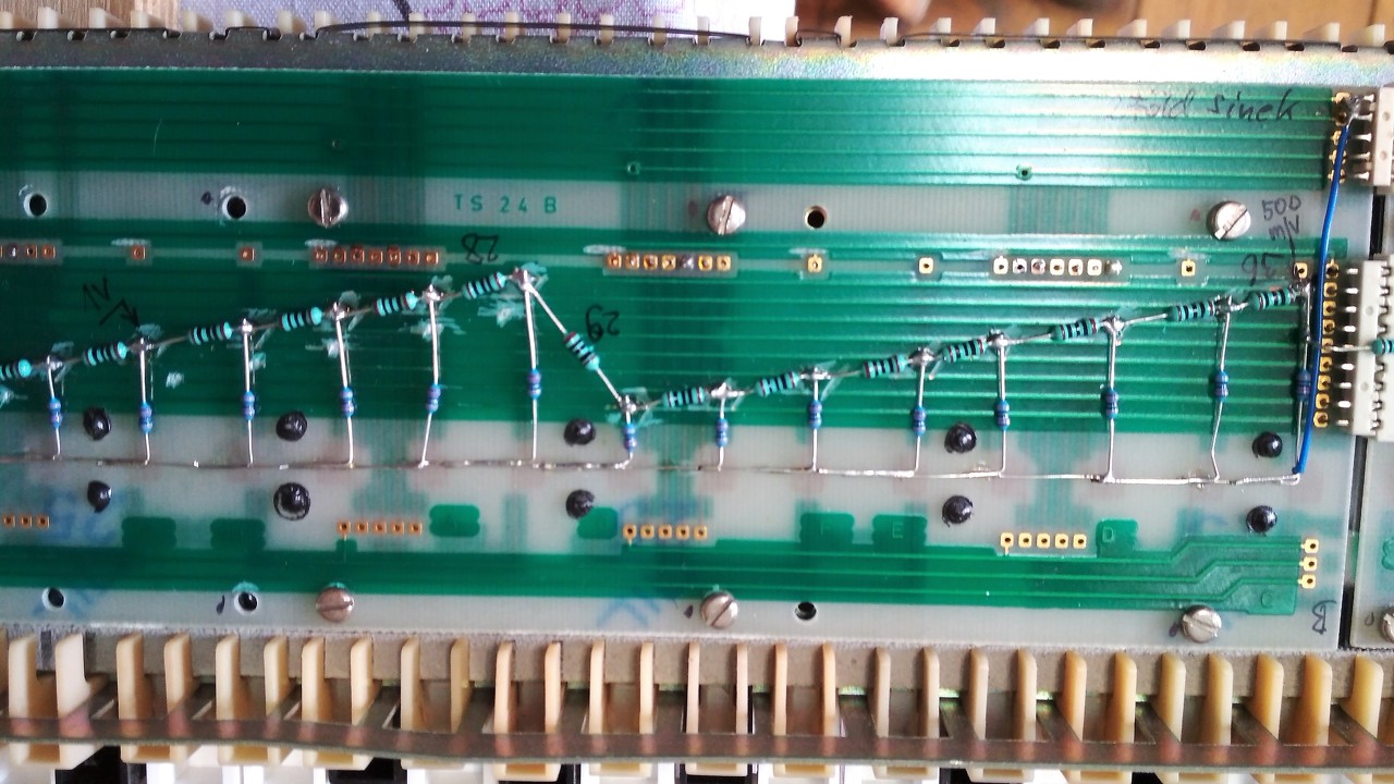

Nemcsak egyformának, hanem együtt is kell futnia, az eredeti moogban egy jo drága hökompenzált differenciapáros volt. Ha egyedi darabokbol rakod össze akkor jo öket több pontban bemérni és összeragasztani. Ha nem futnak egyben, elhangolodik a hangszer (ugy hogy c meg a C nem lesz dupla freki).
No látjátok? Ezek a problémák elkerülhetőek, ha Exponenciális billentyűzetet építetek.
Elvben igen a gyakorlatban azonban már gond lesz, mert szinte minden más áramkör a szintiben 1V/oktáv bemenetü, és csak igy müködik az együttfutás.
Ha megnézed a filctollas mérési pontokat, akkor látnod kell, hogy ez bizony 1V/ oktávos hálózat.

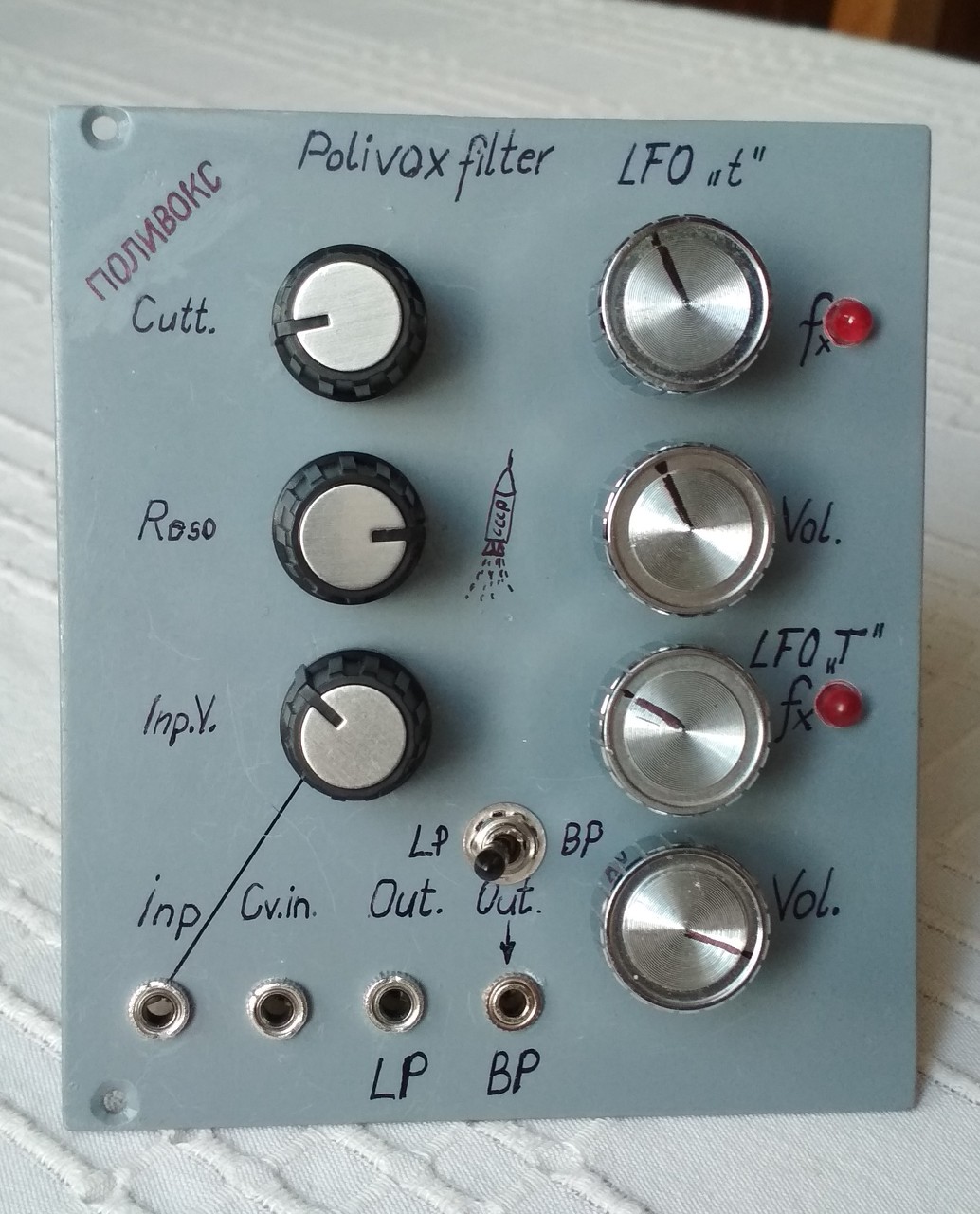

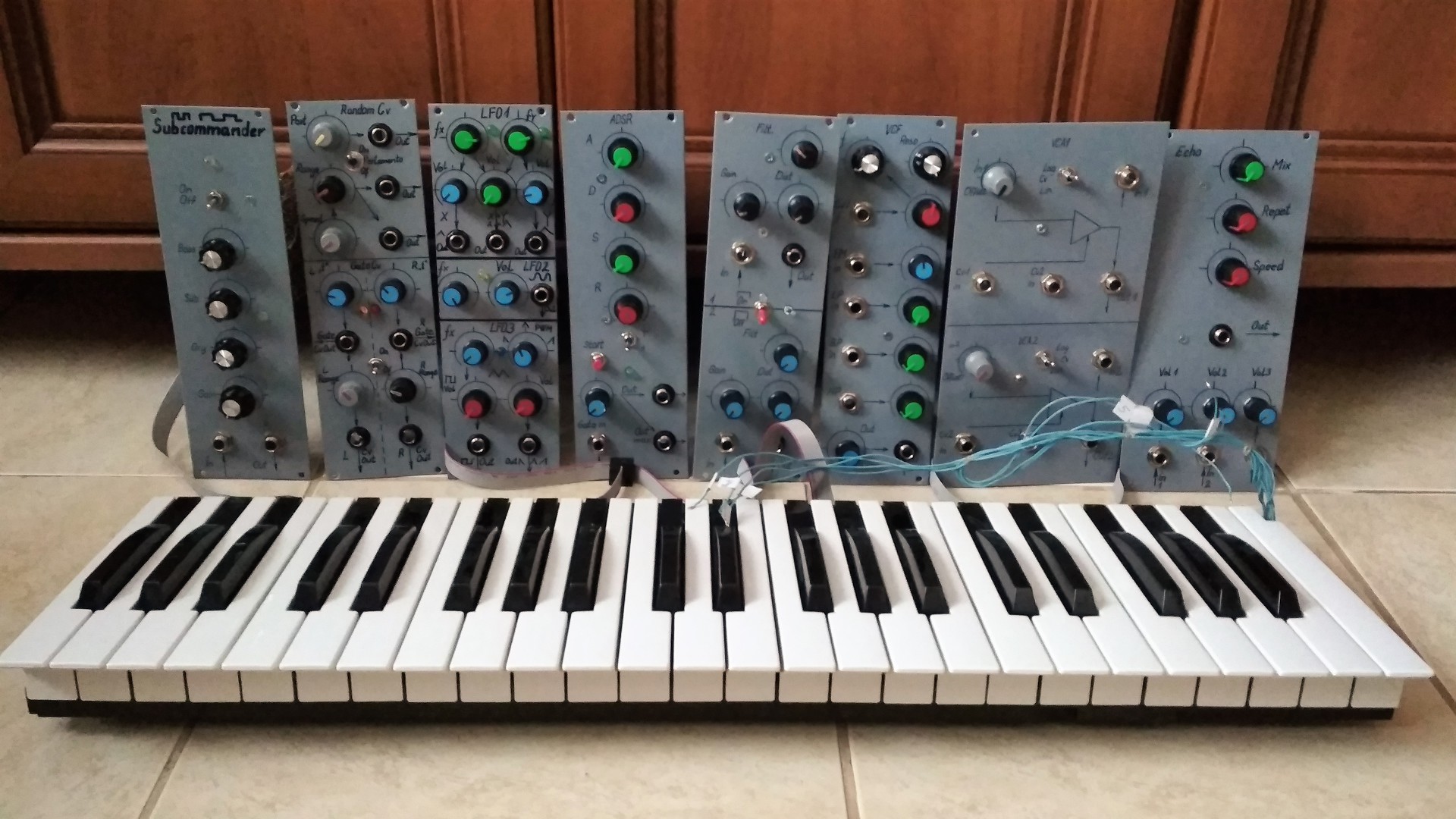

Elkészítettem a Polivoks filter modulját. Építettem mellé 2 super LFO-t, melyek mixelve vezérlik a szűrőt-ha akarom. 2 db LM4250 végzi a dolgát, a kapcsolási rajzon végeztem néhány módosítást. A képet itt, hangot pedig itt találtok!

Orosz szintinek VEF a gombja!
Klassz hangja van!
Jó lett, sok meló volt benne...sokkal kisebb project-ekkel sem jutok dűlőre.
Gratulálok Fiatal Úr! Szép munka! A műhelyedet csodálom, és irigykedek..
Végre Valaki aki "szakmabeli", és épít!
Szerencsére a család is támogat (szabad idővel)...

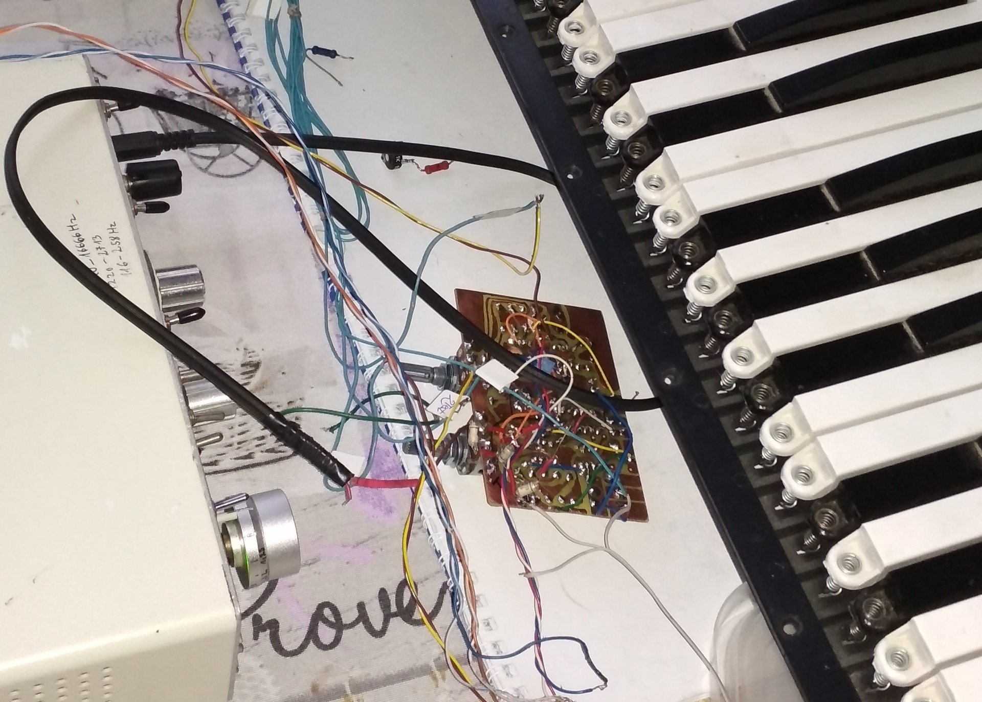

Amikor kipróbálásra találkozik egy dupla VCO (középen) egy tápegységgel, (balra) meg egy exponenciális billentyűzettel (jobbra) a konyha asztalon, ez lesz a vége. És még szól is. https://youtu.be/Ha2BYFUvBbE
