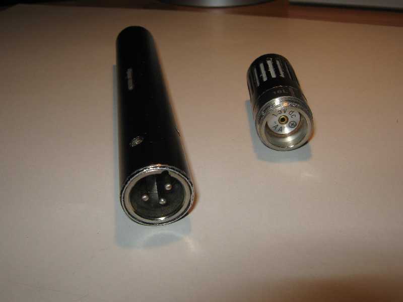

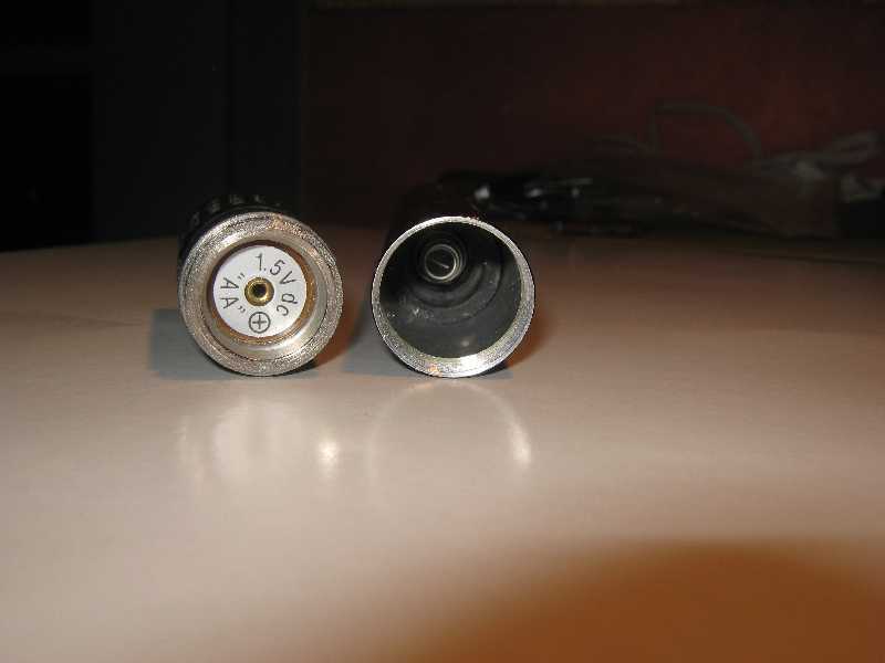

Van egy shure prologue mikrofonom ahogyan a képeken is látszik letekerhető a feje, ide lehet betenni az 1db ceruza elemet... a nagy kérdés és relytéj az, hogyan jut el a hangjel a végén található csatlakozóba???? Hiszen a ház a test (negatív pólus) a pozitív meg a fejbe a kapszulához megy hogy a fenébe jut vissza a mikrofonból kijövő hangjel a miki végén lévő csatlakozóba??? Ha ezt a bűvészmutatványt valaki nekem megfejti mélységesen meghajlok előtte! Ha "van még legény a gáton" az kérem segítsen ebben mert nekem már ötletem sincs!
Annyira nem nagy varázslat: Két ér van, a külső "csavaros", meg a belső az "elemen keresztül".
Szerintem
A hangfrekvenciás jel az elemen keresztül csatolódik a kimenetre egy trafón keresztül. Rajz.

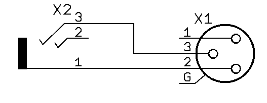

Lehet hogy már valahol volt róla szó, de sajnos nincs naygon időm böngészni. Szóva lenne egy Shure PG58 típusú (dinamikus) mikrofonom és azt szeretném valahogy számítógépre kötni ha megoldható (A mikrofonom bekötésével tisztába vagyok illetve a szánítógép mikrofonnal is. Ha a kettőt összektöm makkor sem akar megszólalni.) Mellékeltem a bekötésemet.(+értelmezés X1=XLR; X2=Jack 3,5) A hozzászólás módosítva: Márc 10, 2014
Nem csak a bekötéssel lehet gond, hanem azzal is, hogy a dinamikus mikrofonnak nagyon alacsony a jelszintja a PC-khez szokasosan használt elektret mikrofonokhoz képest. Egyrészt a beállításoknál (ha van) érdemes bekattintani a 20 dB Boost (vagy hasonló) check box-ot. És még így is valószínűleg szükséged lesz erősítőre (esetleg trafóra). Azt azért próbáld ki, hogy amikor bedugod a PC-be a Jack dugót, akkor a Windows ésrzákeli-e az új eszközt. Illetve ha teljesen feltekered az érzékenységet és belefújsz egy nagyot, akkor azt a Media rekorder felveszi-e (halkan)? Az erősítőt meg tudod úgy csinalni, hogy belefér a csatlakozóba
