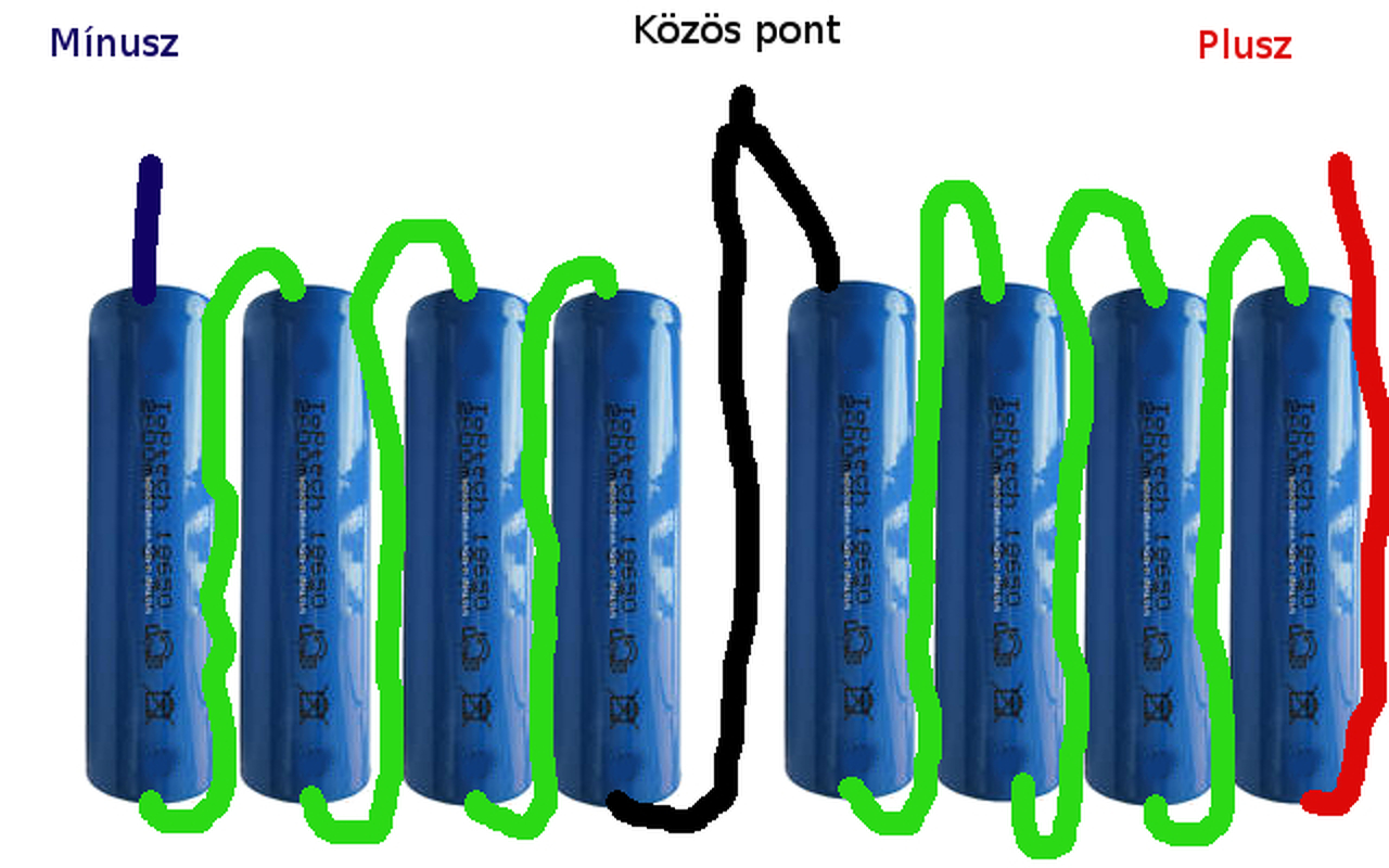

Első körbe nem igy gondoltam.. hanem ugy hogy csinalok Li-po - bol egy 24 voltos pakkot és azt rákötöm!
De akkor ezek szerint középen kell plussz egy leágazas! Helyesebben... egy cella 3.7v ha sorba kötök kétszer 4 cellát akkor az 2x14.8 maxon töltve 2x16.8! Elvileg az ugy jo ugye?
Bocsánat a nagyon Móricka rajzéret de telefonról rajzoltam!
Tehát akkor valahogy igy kéne bekötnöm?
Én egy kicsit tartanék tőle. Amikor csatlakoztatod, lesz egy pillanat amikor csak két vezeték érintkezik. Hogy ekkor mi történik, azt nem sokan tudják megmondani. Valószínűleg nem lesz baj, de ha mégis, akkor zárlatvédelem nélküli LiPo cellák csúnya dolgokat tudnak művelni. Az aksik töltöttségére is ügyelni kell (folyamatosan). Szóval ez ennyire egyszerűen azért nem lesz problémamentes. De ez innentől nem ebbe a topicba illik.

Hát igen... igy egy kicsit bonyolult... az eredeti elképzelésem sokkal egyszerübb volt! Ugyhogy erről valószínű le fogok mondani! én azt hittem hogy megtudom táplalni az egyenirányitok után!
Kell keeessek egy olyat ami csak 2 polusu....
