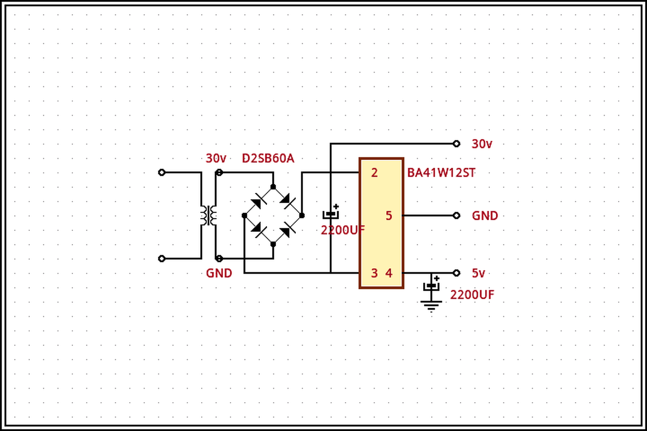

Egy TDA7497-es erősítőhöz ,,terveztem" tápot.
Valaki le tudná nekem ellenőrizni, hogy működne-e.
Fejlesztési, bővítési tanácsokat/ötleteket szivesen elfogadok!
Az ic: ba41w12st
Kapcsolási rajz MOBILLAL lett készítve, fotón mellékelem!
A válaszokat előre is köszönöm!
(#) kapu48 válasza rihekopo42 hozzászólására (») Aug 14, 2017 /
Az 5V-os részen túl nagy az elko, bekapcsoláskor megrántja a fesz szabályzót.
Oda elég lenne 200uF. És kellene még 100nF kerámiák az elkok mellé, a gerjedés kiküszöböléséhez.
Nem tudom minek a tápja lesz ez? De nem egészséges megoldás a nagyáramú tápról leszedni a segéd feszültséget!

(#) Gafly válasza rihekopo42 hozzászólására (») Aug 14, 2017 /
Tulajdonképpen nem tudom miért pont erre a típusra esett a választásod, de lelked rajta.
Gondolom a 30V-ból 5V miatt...
Ami a rajzon nekem nem tetszik:
- 3-as láb a GND!
- 5-ös láb az lehet GND-re kötve, gondolom úgyis állandóan kell működnie, ha kap bemenő feszültséget.
- 8V-os kimenet meg lóghat akár szabadon is, pontosabban nem:
„To stop output oscillation, make sure to connect a capacitor between GND and each output pin (capacitance of at least 10μF over the whole operating temperature is recommended).”
vagy tehetsz rá egy villogó LED-et, mint design elem
Egyébként pedig ahogyan kapu48 is írta...

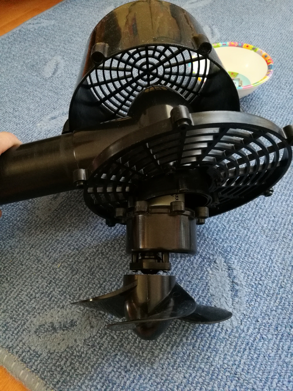

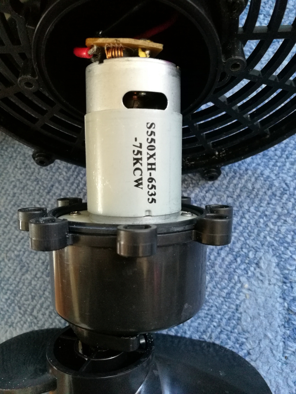

Sziasztok! Van egy felfújhatós gyerek Jet ski. Ennek van egy motorja ami 12 V rol működik ( 8 db góliát elem) ezt pótoltam egy 12V 4A akkuval, tovább is tart. A kérdésem az lenne hogy lehetne e egy kicsit turbózni a sebesságén,mert mehetne egy picit gyorsabban is.
Csináltam képet a motorról,nem találtam leirást róla.
Másik motor kéne aminek gyorsabb a pörgási sebessége?

(#) RoliNyh válasza vladcepes hozzászólására (») Aug 15, 2017 / 1
Helló!
Három lehetőséged van, kicseréled az áttételt kissebbre, vagy kicseréled a motort nagyobb fordulatúra ahogy említed vagy csak nagyobb feszültségről táplálod az adott motort. Ebben az esetben viszont mindenképp győződj meg róla, hogy nem kezd a kommutátor szikrázni, mert akkor már túl sok a feszültség, valamint a másik amire figyelj, hogy nem melegszik -e nagyon terhelés alatt. Szereld össze, húzd ki belőle a két tápvezetéket, tedd a motort a vízbe ahogy üzemi körülmények közt mennie kell, és hajtsd meg nagyobb fesszel. 1-2 perc folyamatos járatás után ellenőrizd a melegedést, ha nem vészes, növelld a járatási időt, akár egy órára is fokozatosan. Elképzelhető, hogy 24V ról is üzemel tulmelegedés nélkül. Ha mégis nagyon melegedne, ajánlott visszavenni a feszültséget. Jó megoldás lehet az akksit kicserélni Li-Ion cellákra, abból összeállítható többféle 12-24V közötti köztes feszültség is. Ha ez mégsem megoldható, még mindig tehetsz az eredeti akkura egy szabályozható stepup DCDC konvertert, amivel 12V -ból csinálhatsz annyit, amennyi szükséges...
(#) Pafi válasza vladcepes hozzászólására (») Aug 15, 2017 /
A sebesség növelésével a közegellenállás négyzetesen nő, így a nyomaték igény is. 25 %-kal növelni a sebességet kb. kétszeres teljesítménnyel lehet. Tehát nem csak gyorsabb hanem jóval nagyobb nyomatékú és kicsit gyorsabb motor kell, meg a remény hogy az áttétel kibírja. Megéri?

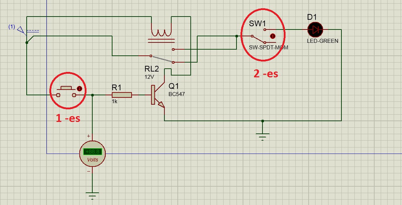

Mellékeltem egy kapcsolási rajzot, kellene egy kis segítség.
Azt szeretném elérni, hogy az 1-es kapcsolóval függetlenül a 2-es kapcsoló állapotától a ledet fel és le tudjam kapcsolni, de a 2-es kapcsolóval is szeretném függetlenül le és felkapcsolni ugyanazt a ledet.
Nem tudom mennyire érthető, valaki ötlet?
(#) RoliNyh válasza roli025 hozzászólására (») Aug 15, 2017 /
Ez kicsit zavaros, kapcsolót említesz, de a rajzodon az egyik az nyomógomb a kettőből, ezenkívűl miért akarsz ehez plusz tranzisztort és relét is használni?
Ha belegondolok, lehet hogy neked csak két alternatív kapcsoló kellene...

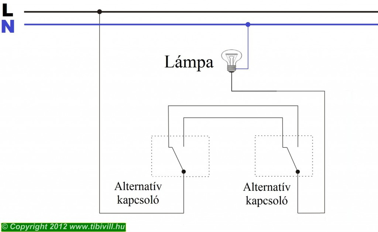

(#) Bakman válasza roli025 hozzászólására (») Aug 15, 2017 /
Két db. váltó (alternatív) kapcsoló a megoldás, villanyszerelésben elterjedt dolog. Lásd melléklet. Értelemszerűen a feszültségviszonyokat a LED-hez kell igazítani.

(#) roli025 válasza Bakman hozzászólására (») Aug 15, 2017 /
Nem alternatív kapcsolót szeretnék. Azt szeretném , ha az 1 -es kapcsolóval mindig fel tudnám kapcsolni és mindig le, függetlenül attól hogy a 2-es milyen állapotban áll.
Hasonlóképpen kellene a 2-es kapcsoló is.
Az alternatív kapcsoló figyelné a 2-es állapotát is, nekem az nem jó.

(#) roli025 válasza RoliNyh hozzászólására (») Aug 15, 2017 /
Nem alternatív kell. A nyomógombbal mindig tudni kellene felkapcsolni és lekapcsolni a ledet, függetlenül a 2-es kapcsolótól.
Ugyanígy kellene mindig kapcsolnia a ledet fel és le, függetlenül az 1- es nyomógombtól a 2-es kapcsolónak fel és le.
Az, amit mutattam, éppen azt csinálja, amit szeretnél. Mindegy, hogy az egyik kapcsoló hogy áll, a másikkal mindig fel és le tudod kapcsolni a világítást. Az is mindegy, hogy melyik kapcsolót nevezed egyiknek illetve melyiket másiknak.
(#) roli025 válasza Bakman hozzászólására (») Aug 15, 2017 1 /
Amit te mutattál az alternatív kapcsoló. Nem jó. Ha én az 1-es nyomógombbal bekapcsolom a ledet, akkor az csak akkor kapcsol be, ha a 2-es a megfelelő állapotban van billentve.
Nem így kellene.
Nem. Ha a kettes nincs megfelelő állapotban (jelentsen ez bármit is), akkor eleve világít a lámpa, az egyessel ki tudod kapcsolni.
Koncentrálj a két kapcsolót összekötő két vezetékre. A bal oldali állásától függően hol az egyikben, hol a másikban van áram. A jobb oldali vagy egy jó, vagy egy nem jó vezeték felé zár. Tehát, a jobb oldali kapcsolóval tudod kapcsolgatni a világítást. Ha a bal oldalit átbillented, akkor a két összekötő vezeték szerepe felcserélődik. A jobb oldali kapcsoló most ellentétes állással, de tudja ki- és bekapcsolni a lámpát.
Igen, pont ez a baj, hogy ellentétes állással tudja csak kikapcsolni. Az 1 -es az nyomógomb vagy vezet vagy nem. Vagy van rajta áram vagy nincs.
Ha az 1-es be van nyomva, akkor menjen ki villany a ledre, ha nincs benyomva, akkor ne menjen ki.
