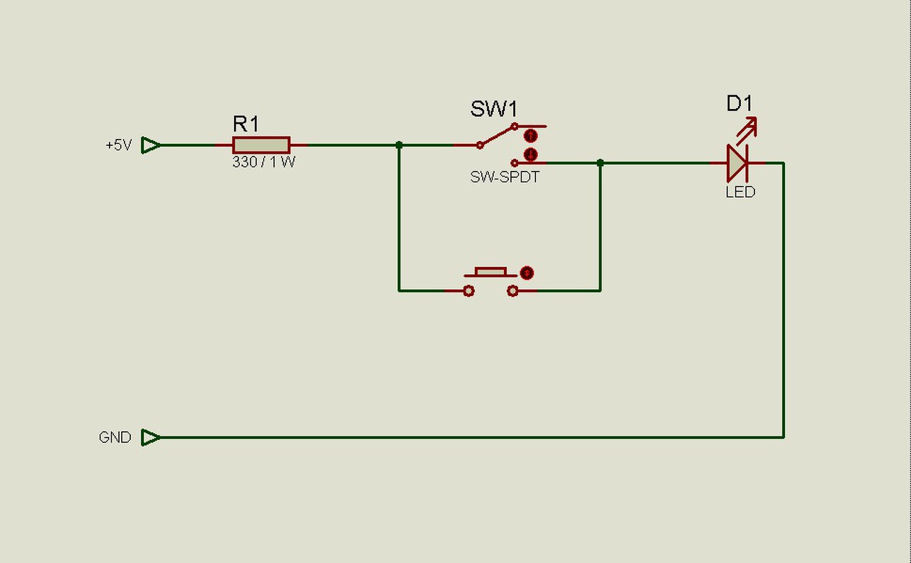

Tisztázzunk valamit, szóval van egy egyáramkörös váltókapcsolód, és egy egyáramkörös nyomógombos kapcsolód amit ha benyomsz, bentmarad, ha újra benyomsz, akkor kikapcsol?
Mert ha ez a helyzet, akkor a váltókapcsolót kösd a relé váltóérintkezőjével úgy be, mintha két alternatív kapcsoló lenne. A nyomógombos kapcsolóval pedig a relé tekercsének adj feszültséget. A tranzisztor nem kell...
(#) roli025 válasza RoliNyh hozzászólására (») Aug 15, 2017 /
Igen, de úgysem jó. Tulajdonképpen ugyanaz a helyzet, mintha alternatív kapcsolóként kötném be.
Nézd meg a képet és látod mi a hiba. Be van nyomva a gomb és nem világít a led, mivel csak akkor világít ha hozzányúlok a 2-es kapcsolóhoz is.....

(#) RoliNyh válasza roli025 hozzászólására (») Aug 15, 2017 /
Akkor nem tudom kitalálni pontosan mit akarsz. Készíts egy igazságtáblázatot, milyen logikai kapcsolatban kellene lenni a két kapcsolónak egymással. A két kapcsolónak maximum négy állapota lehet. Vázold fel különkülön melyík állapotban milyen állapotban kel lennie a LED -nek...

(#) Bakman válasza roli025 hozzászólására (») Aug 15, 2017 /
Szerintem vagyunk itt páran, akik nem teljesen értik, tulajdonképpen mit is szeretnél. A nyomogómbnak egy stabil állapota van (amikor elengeded), a kapcsolónak kettő. A nyomógomb lehet nyitó, záró, váltó esetleg ezek kombinációja. A kapcsolóból is lehet pár típus. Kezdük ott, hogy nked milyen kapcsolód van és milyen nyomógombod. Mindkettő olyan, mint amilyen a rajzon van? Tehát egy egyszerű záró nyomógomb és egy altrnatív kapcsoló?
  1. A gomb  B kapcsoló             Led
  2. Érték:                1                       1                         1
  3. Érték:                1                       0                         1
  4. Érték:                0                       1                         1
  5. Érték:                0                       0                         0
Így szeretném. Az 1 a bekapcsolt állapot.
Hát ez egy egyszerű VAGY kapcsolat.
A két kapcsolót párhuzamosan kell kötnöd, de ez csak akkor működig, ha valóban KAPCSOLÓ mind a kettő. Ha az egyik csak nyomógomb, akkor úgy nem tudod megcsinálni, mert ha a relét öntartásba vezérled a nyomógombbal, akkor ahoz kell még egy bontóérintkező is, hogy ki is tudd kapcsolni...
Nem érdekel mi kell hozzá még, a lényeg hogy maradjon a nyomógomb Vagyis érdekel, de beleteszem
Egy rajzot tudsz mutatni ehhez nekem esetleg?
Parancsolj, melléklet.

(#) Pafi válasza roli025 hozzászólására (») Aug 15, 2017 /
Ha a kapcsoló valamilyen állapotával szeretnéd a LED-et ki- vagy bekapcsolt állapotban tudni, akkor logikailag lehetetlen amit írsz, nem lehetnek függetlenek, hiszen azt akarod hogy függjön tőlük a világítás.
Viszont ha egy állapotváltással akarod kiváltani a LED ki vagy bekapcsolását, akkor már vannak lehetőségek.
Pl. a kapcsoló jeléből bipoláris tűimpulzust formálsz, és ezzel RS tárolót billentesz be-ki. Egy 555-ös IC trigger és threshold bemenetei pont megfelelnek erre. A két vagy akárhány helyről érkező tűimpulzusokat diódákkal közösítheted. Erre meg egy graetz pont ideális 2 kapcsolós esetben.

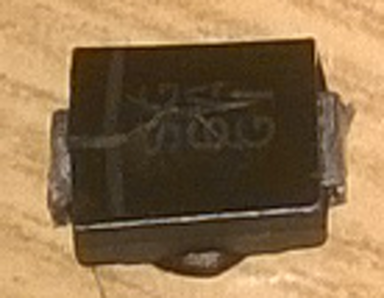

(#) ptr2 hozzászólása Aug 16, 2017 /
Sziasztok! Segítséget szeretnék kérni dióda cseréhez! Egy régi autós fejtségbe szeretném cserélni a képen látható diódát,de nem tudom mivel tudnám helyettesíteni.
Segítséget előre is köszönöm!

(#) vargaf válasza ptr2 hozzászólására (») Aug 16, 2017 /
Ilyen minőségű kép alapján nehéz lesz segíteni.
