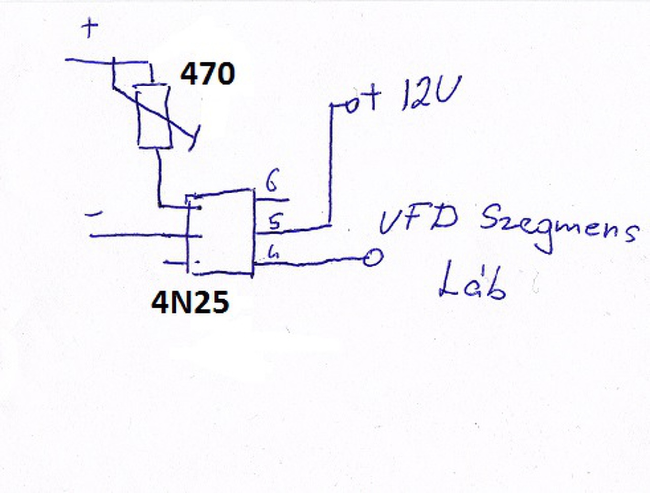

(#) madzagos válasza _BiG_ hozzászólására (») Aug 18, 2017 /
Így gondolod a bekötést? Elnézést a Móricka rajzért.A 4.es lábat nem kellene egy ellenállásal testre húznom?
A hozzászólás módosítva: Aug 18, 2017
(#) _BiG_ válasza madzagos hozzászólására (») Aug 18, 2017 /
Így gondolom, a potméter nagyságát azért lődd be a szükséges fölé, illetve egy soros ellenállással még kiegészítheted, amivel a véletlen alátekerést és ezzel a PIC túlterhelését biztosan elkerülheted.

(#) madzagos válasza _BiG_ hozzászólására (») Aug 19, 2017 /
Az optóst,mert optóm van itthon.
(#) _BiG_ válasza madzagos hozzászólására (») Aug 19, 2017 /
Mekkorára vetted a diódaáramot és ezzel a tranzisztor nyitását?
(#) Bakman válasza madzagos hozzászólására (») Aug 19, 2017 /
12 V kevés a VFD-nek, kb. 25 - 30 V kell neki.
22 mA a diódán átfolyó áram. 220 ohmos ellenállást tettem bele. A vfd tápfeszültsége 18volt.
Én áramot kérdeztem, nem ellenállást. Az opto adatlapja lapján kell beállítani a dióda áramát a kimeneti áramigény függvényében. Tehát milliampermérőre fel
Közben látom a módosítást.
Akkor teljesen ki van nyitva az opto, de ha kevés a fény, akkor növelni kell a VFD tápfeszét, ahogy Bakman is írta.
Adatlap szerint 50 mA a maximum,40mA ra állítottam be. A vfd szegmens lábon pedig 0,01mA-t mérek. A tápfeszültséget megpróbálom emelni 25 voltra.

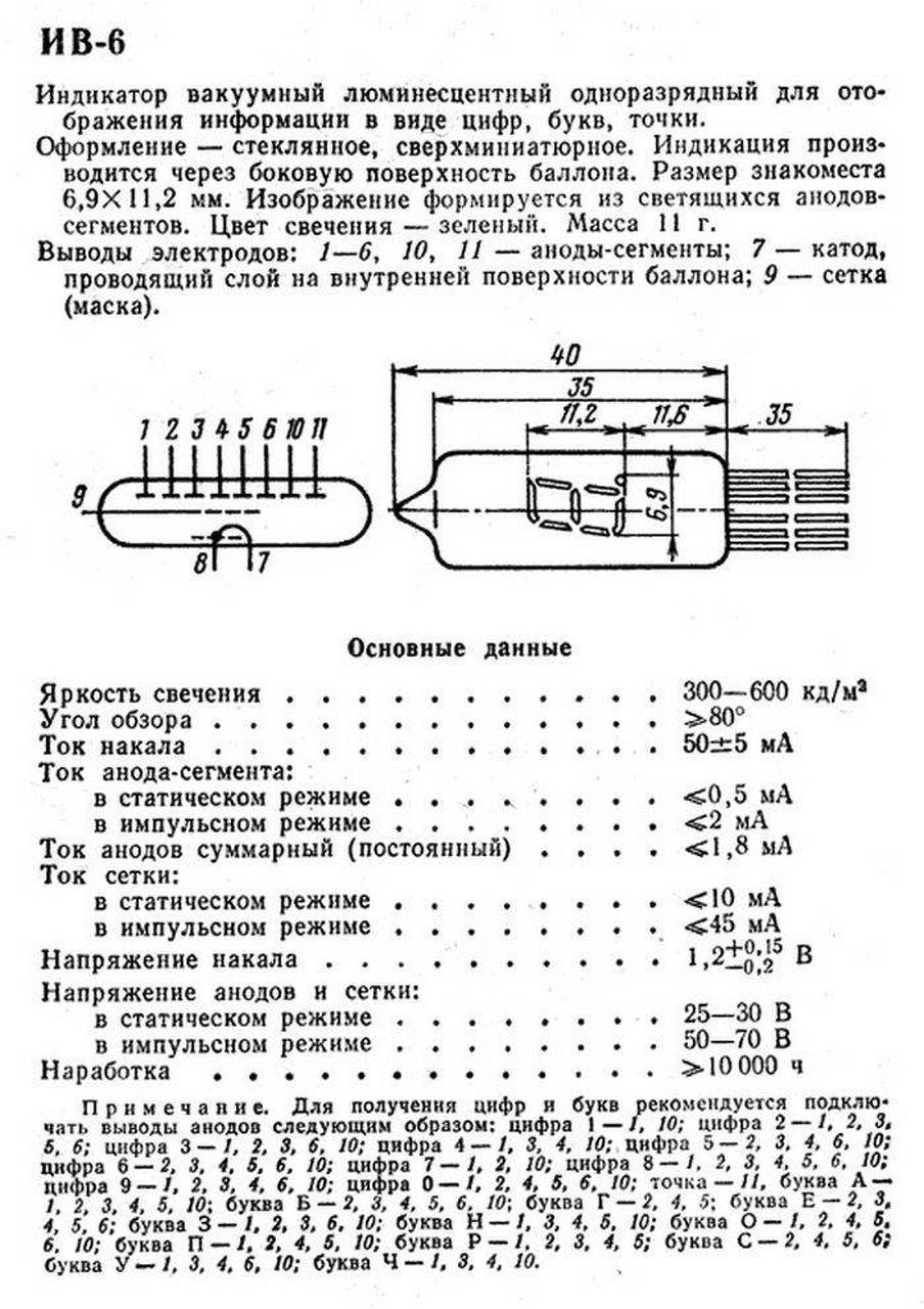

(#) pajti2 válasza madzagos hozzászólására (») Aug 19, 2017 /
Megvan annak az elektroncsőnek a pontos típusa? Katalógus lap kellene, gyártói specifikáció, valami konkrét anyag.

(#) madzagos válasza pajti2 hozzászólására (») Aug 19, 2017 /
IV 6 vfd cső, az adatait lentebb feltettem.
„Adatlap szerint 50 mA a maximum,40mA ra állítottam be.”
Minek az árama ennyi?
Mekkora a rácsfeszültség? Folyamatos, vagy impulzus a cső üzeme nálad?
Te nem tettél föl adatlapot, vagy legalábbis én nem láttam, de feltöltöm ide.
