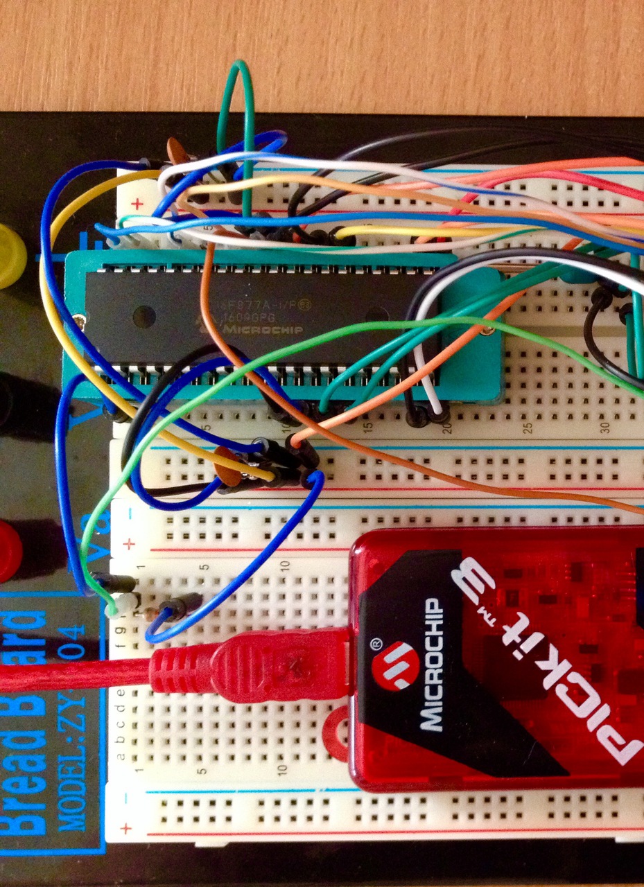

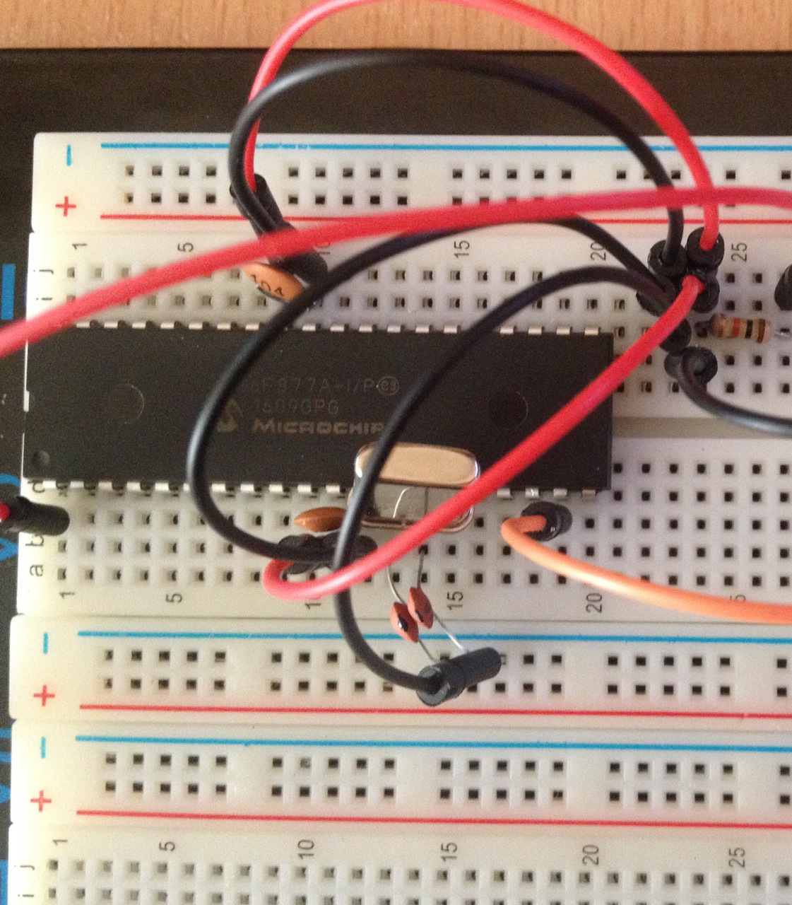

(#) bbalazs_ válasza bugyi680 hozzászólására (») Aug 24, 2017 /
En nem latom a kristalyt. Ha valami vezetek vegen van, az nem jo, nem szereti a hosszu kanocot. A kondik is minel kozelebb legyenek a kristalyhoz.
A beirt programod visszaolvashato hibatlanul?
A config biteket is irod?
Ha a feszultseget is a Pickit adja, azt be kell checkelni a kis kockaban.
Ha inditani akarod a progit, akkor azt is be kell allitani, hogy az MCLR ne maradjon lehuzva.
A labarol ha leveszed a ledeket, ott tudsz merni valamit?

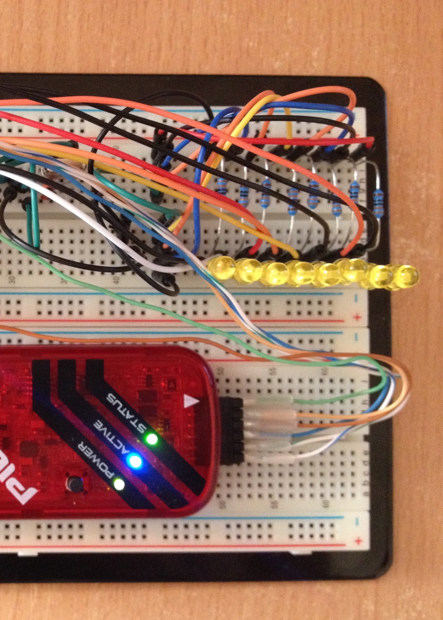

(#) icserny válasza bugyi680 hozzászólására (») Aug 24, 2017 /
"Mit lehet még elrontani? "
Például azt, hogy a rajtahagyott programozó esetleg RESET-ben tartja a mikrovezérlőt és emiatt nem fut a program.

(#) usane válasza bbalazs_ hozzászólására (») Aug 24, 2017 /
Ott a kvarc a második képen a kupac drót alatt.
De ugye azt nem tudhatjuk, hogy minden jó helyre van-e dugva a dzsungelban.
Viszont valóban le kéne húzni a PICKIT-et és urainditani az áramkört, mert a PICKIT resetben tartja.

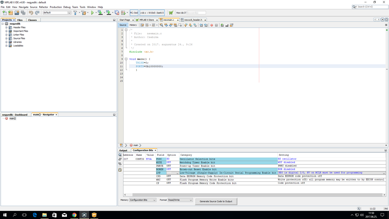

(#) bugyi680 válasza bbalazs_ hozzászólására (») Aug 24, 2017 /
A Configuration Bit-nél az oszcillátort beállítom XT-re,a watchdog timert off-ra,meg az alacsony feszültségű programozást is off-ra,jó ez így?
Hogy tudom kiolvasni a PIC-et mármint azt tudom hogy az IPE-ben rákattintok a Read gombra de utána azt hol tudom megnézni hogy mit olvasott ki?
+Hol tudom beállítani hogy az MCLR láb ne maradjon lehúzva?
(#) Elektro.on válasza bugyi680 hozzászólására (») Aug 24, 2017 /
Fizikailag lehúzod a programozót!
Mint azt korábban ketten is írták neked.
(#) bugyi680 válasza bugyi680 hozzászólására (») Aug 24, 2017 /
A kimneteknél ha leveszem a ledet 2V-ot mértem multival váltófesz módban.

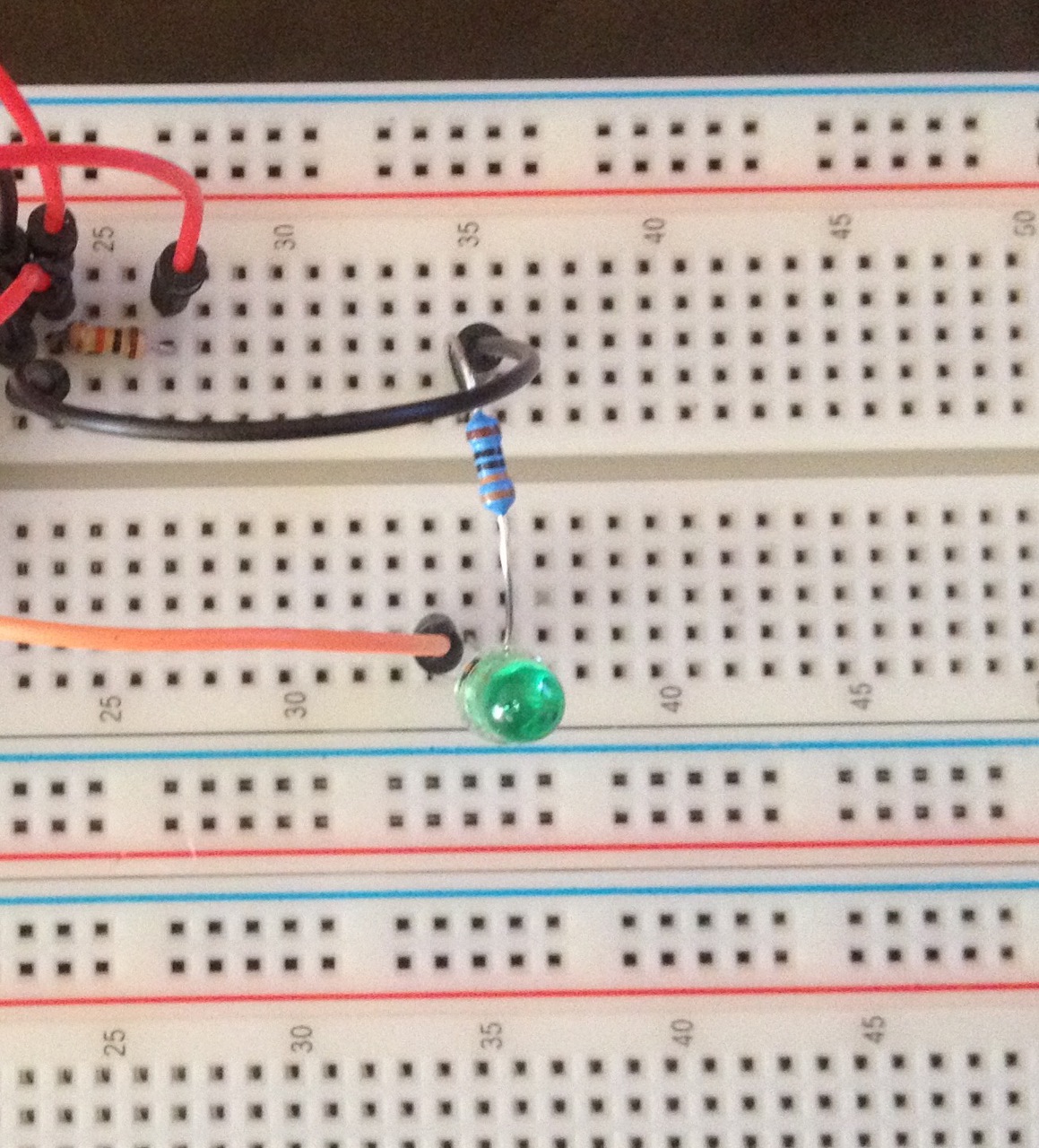

Közelebb raktam a quartzot és csak 1 ledet kötöttem az RD0 lábra,hogy átláthatóbb legyen de így se csinál semmit.A programot meg úgy írtam hogy a void main alá írtam TRISD=0; alá PORT=0b10000000;
Mást kell még változtatnom csak az az egy LED világítson?

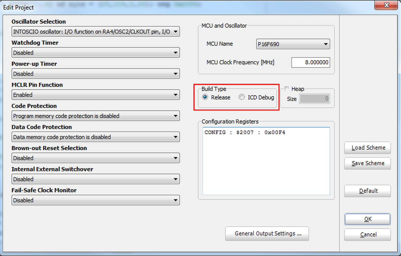

(#) Elektro.on válasza bugyi680 hozzászólására (») Aug 25, 2017 /
Te fordítottad a programot? Release módban?
(#) bugyi680 válasza Elektro.on hozzászólására (») Aug 25, 2017 /
Nem ,azt hogy kell?
Ha jól emlékszem Mikrobasiket írtál?
Akkor projekt menü alatt edit projekt . És ott a "Build type".
A hozzászólás módosítva: Aug 25, 2017
Itt ezt hol állítsam be?
Bocs , úgy emlékeztem, hogy Mikrobasic -ot használsz.
Én MikroPascalozom . Az Mplab ot nem ismerem. Ezekszerint mástól kell segítséget kérned.

(#) cross51 válasza bugyi680 hozzászólására (») Aug 25, 2017 /
A screenshot-ból ítélve látom, hogy beállítottad a configot-t de ki generáltad a pragma-kat?
