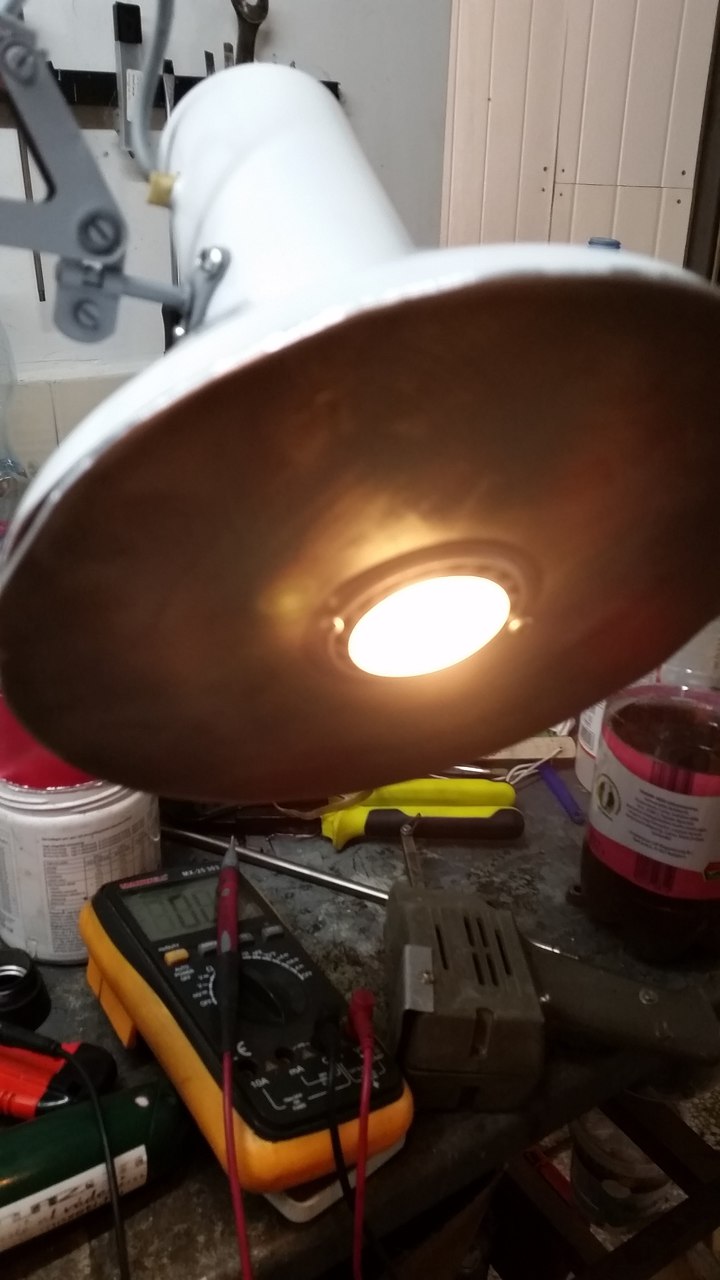

(#) zsoltee0001 hozzászólása Szept 4, 2017 / 5
Lehet, hülyének fogtok nézni, hogy ilyesmivel elütni egy délelőttöt.
Régi szoccreál (nem tudom a nevét) asztali lámpa rekonstrukciója ledesre, sajna nem fényképeztem le az eredeti állapotot, de egy undormány narancssárga volt.
Miután becsavartam a 220-as Ledes izzót ami fél perc után megadta magát, hirtelen azt hittem tér-idő szingularitásba kerültem, hogy ilyen gyorsan lepörgött a 20K üzemóra mai be volt ígérve, de aztán rájöttem, nem is baj, mert érintésvédelmi szempontból eléggé aggályos volt a földeletlen fém szerkezet.
Vastag alu lemezt kifúrtam és 12V 5W-os szpot ledet raktam bele beszilikon zsírozva a jó hőátadásért, a gyártó szerint nem kellene (na persze HAHA, nehogy sokáig bírja)
A táp az pedig nem tudom miből lett kibontva, de a célnak tökéletes.
Pár kép róla.
(#) gerleimarci válasza zsoltee0001 hozzászólására (») Szept 4, 2017 /
Szellőzik rendesen?
(#) zsoltee0001 válasza gerleimarci hozzászólására (») Szept 4, 2017 /
Amennyit ment eddig, lanygyosnak épp mondható, 5W-ról van szó.

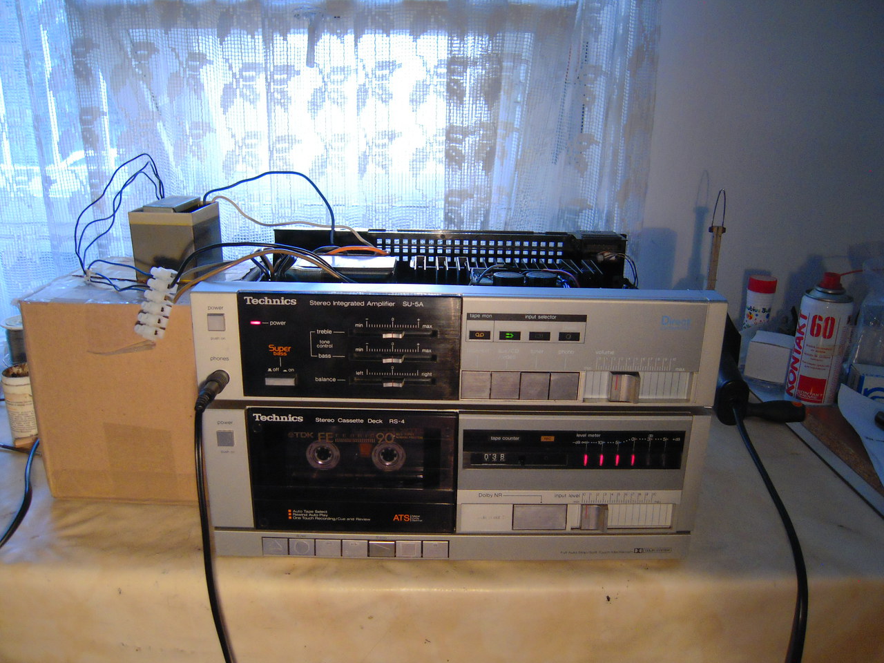

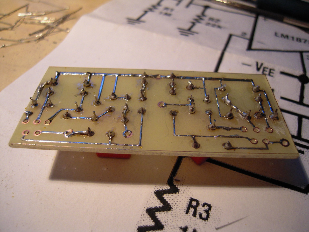

(#) Tomi94 hozzászólása Szept 9, 2017 / 16
Most élesztettem - és jelentem, működik rendesen - egy LM1875 Texas Instruments IC-re épülő végfokozatot. Az áramkör egy 1983-as Technics miditorony-erősítőbe került, az ott tönkrement és eredetiben beszerezhetetlen STK végfokozat helyére. Utángyártott darabot inkább nem vettem, túl sok a rémhír róla, hogy sok közülük pár óra után elfüstöl és átmegy masszív rövidzárba..
A képen még az első indításhoz használt "áramkorláttal" látható, ami egy 20W-os magnódeck transzformátor. De nem volt szükség erre az óvatosságra.
A nyák-terv kézzel készült, aztán beszkennelve, Paintben korrigálva digitalizáltam. A panel levilágítással készült egy kollégiumi műhelyben.
Tisztán szól, nem búg, nem melegszik, szerintem bőven helyettesíti a régi STK-t. És a teljes anyagköltség kijött abból, amit egy kérdéses minőségű utángyártottért elkérnek.
(#) Gafly válasza Tomi94 hozzászólására (») Szept 10, 2017 /
Kapsz három dicséretet tőlem:
Egyet azért, mert nem kidobva lett, hanem megjavítva/újra építve:
„Az áramkör egy 1983-as Technics miditorony-erősítőbe került, az ott tönkrement és eredetiben beszerezhetetlen STK végfokozat helyére.”
Másodikat azért, mert ezt nagyon okosan csináltad:
„A képen még az első indításhoz használt "áramkorláttal" látható, ami egy 20W-os magnódeck transzformátor.”
Harmadikat azért, mert nagyon kreatív vagy. Személy szerint én rendszerint kézzel tervezem a NYÁK-okat, utána átpontozom a kockás papírról, és tussal kézzel csőtollal kihúzom. Vagy ha megvan a kész nyákterv, akkor fénymásol/lézernyomtat és vasal. A kettő módszer ilyen módon történő kombinálása eszembe sem jutott:
„A nyák-terv kézzel készült, aztán beszkennelve, Paintben korrigálva digitalizáltam. A panel levilágítással készült egy kollégiumi műhelyben.”
De, hogy ne csak szépet mondjak, három megfontolásra érdemes dolgot is látok rajta.
- Az a ferdén betervezett kondenzátor lehet hogy indokolható, de egyszerűen ronda a szememnek. Nagyon ritkán tervezek NYÁK-re ferdén alkatrészeket, akkor viszont annak nagyon nyomós oka van.
- Én úgy tanultam, hogy a jó forrasztás az fényes, és homorú. Az első képen látok pár "gyöngy" és matt forrasztást.
- Mivel fúrtad a NYÁK-ot, hogy ilyen durván sorjás lett?
