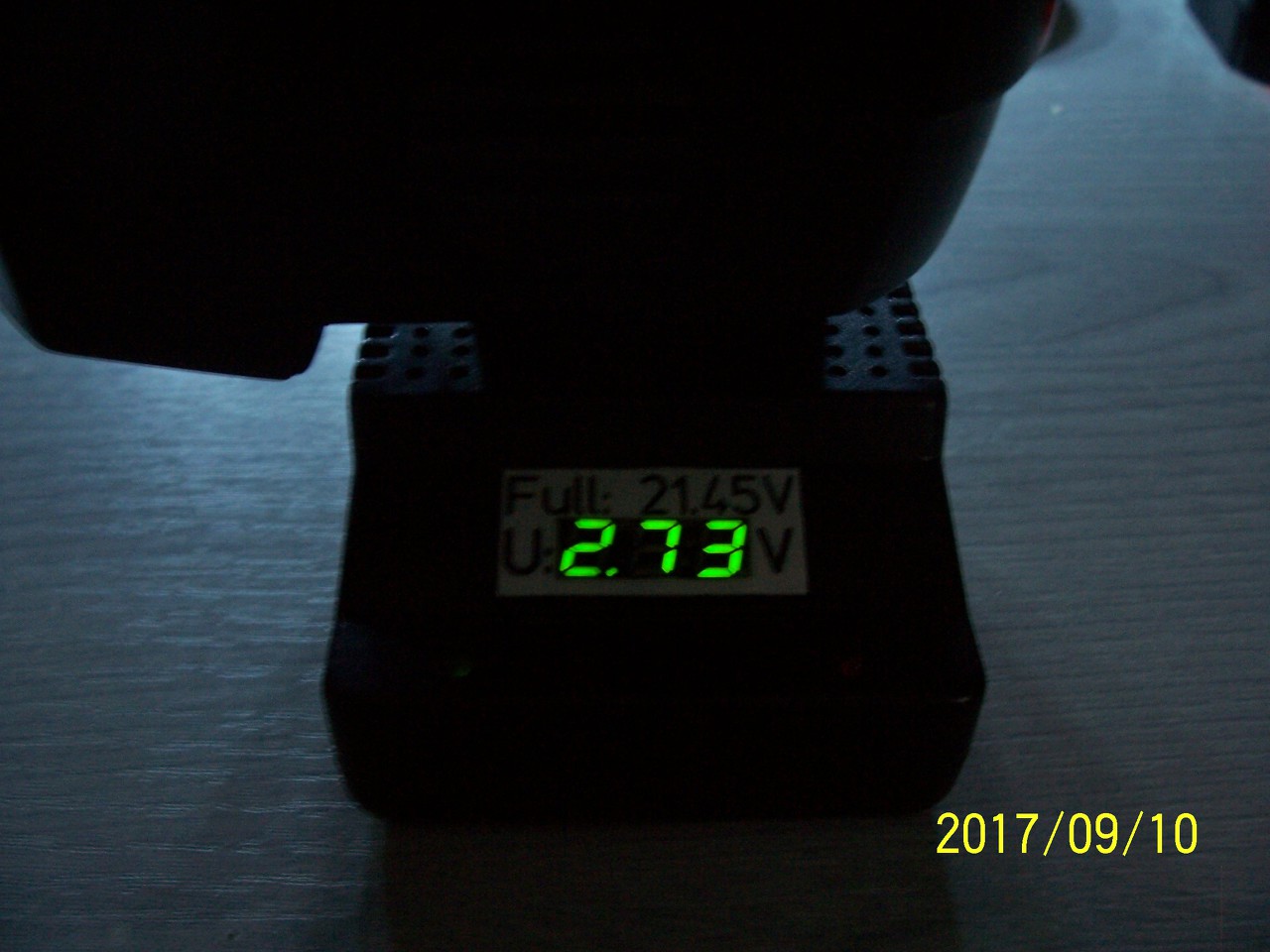

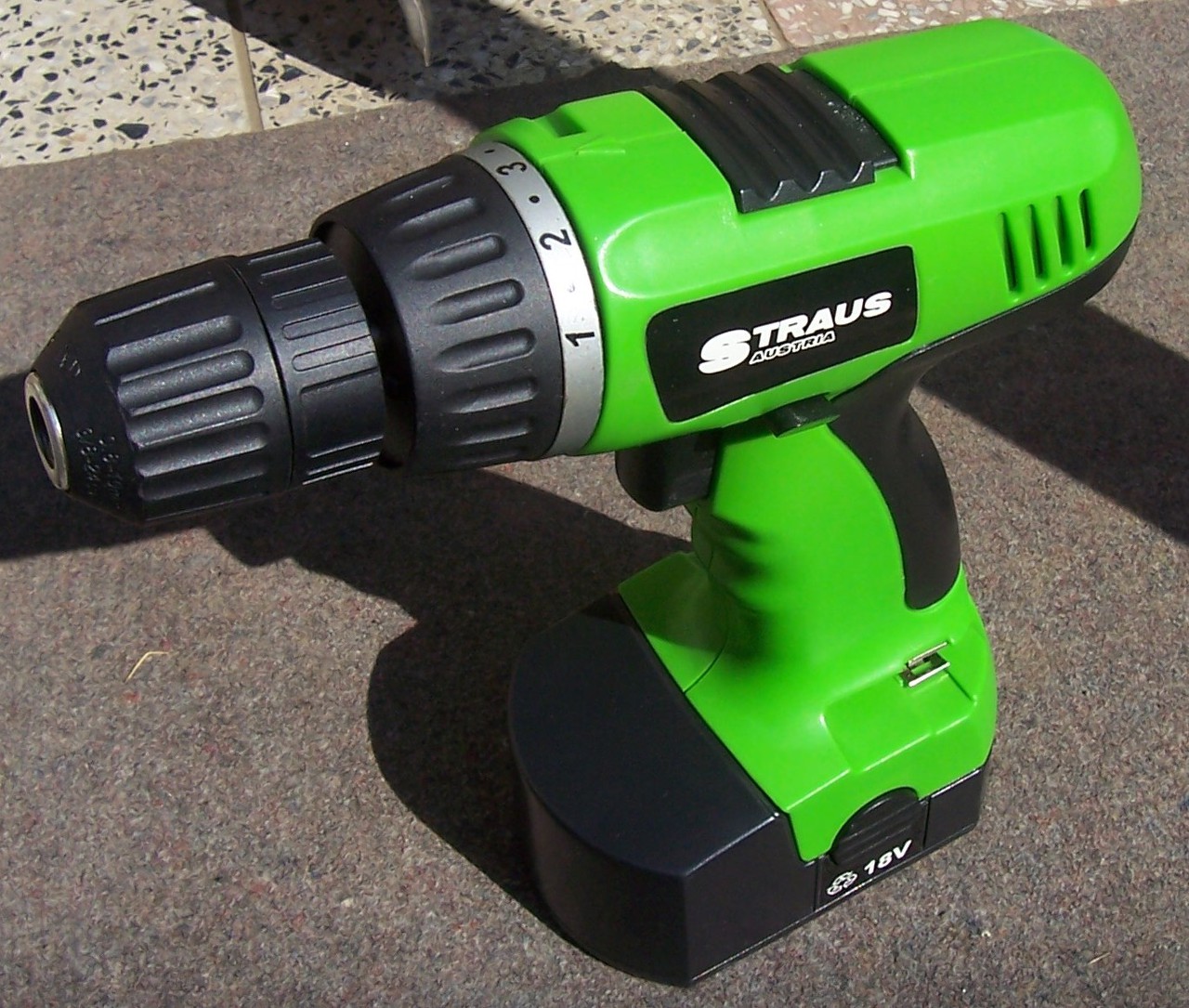

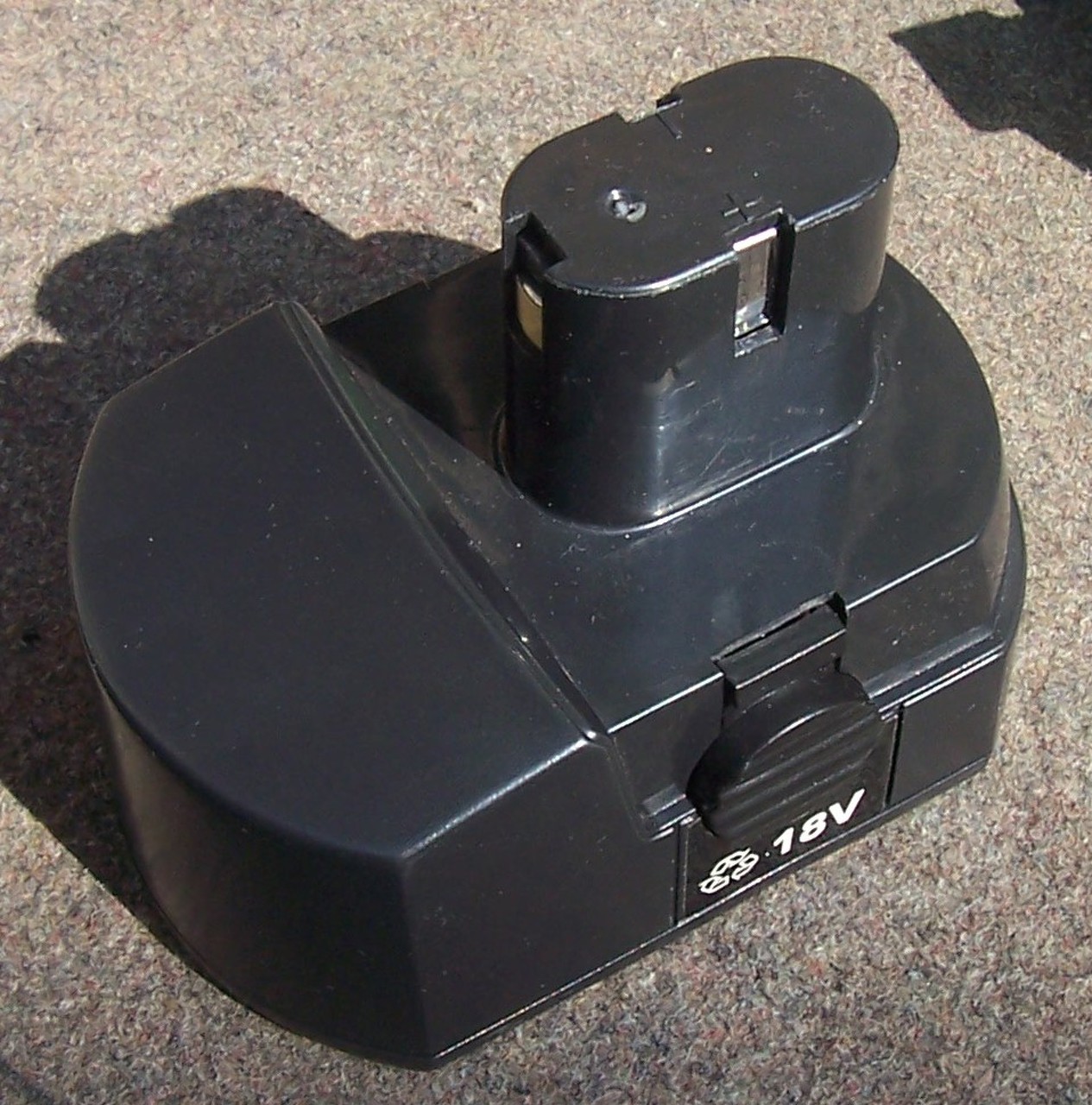

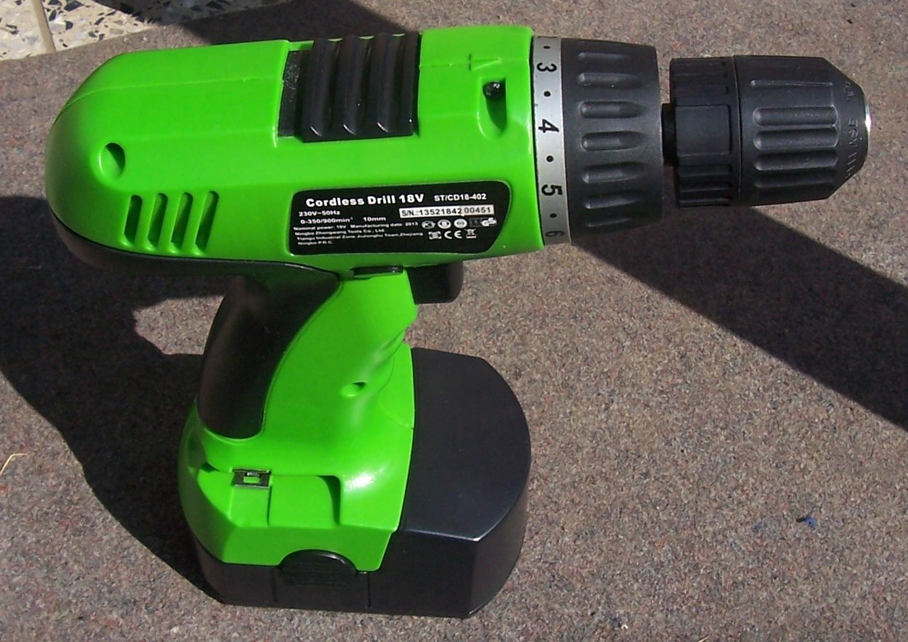

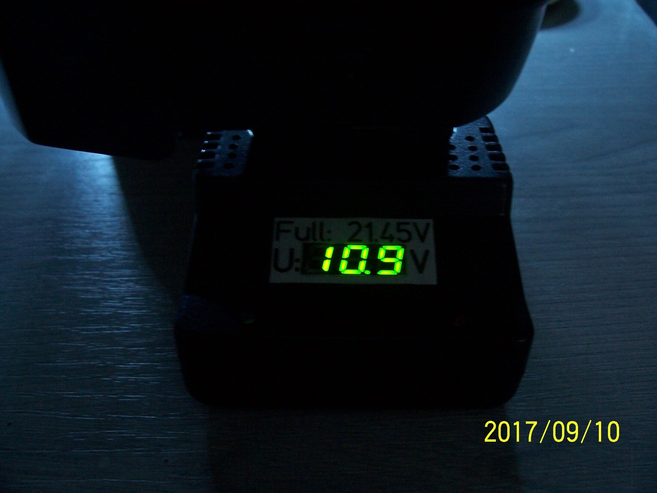

(#) RoliNyh hozzászólása Szept 10, 2017 /
Egy szinte gyári állapotú alighasznált fúró NiCD akkuja nektek meddig szokott jó lenni általában?
Nálam most halt be, a gép egyébként három éves, gyakorlatilag nem sokat használtam, inkább csak állt feltöltve. Aztán mostanában már hiába használnám, először tölteni kell, aztán használható csak, de már nem sokáig. Úgy érzem itt az ideje az akkupakk Li-Ion update -nek.
Az egyik aksi (kettő van hozzá gyárilag, azért vettem) úgy látszik totál gatya.
De jó, hogy kb 2-3 hónapja csináltam meg a töltőt feszültségkijelzősre (úgy látszik, mostmár potyára)...
A hozzászólás módosítva: Szept 10, 2017
(#) nagym6 válasza RoliNyh hozzászólására (») Szept 10, 2017 /
Ezek a "noname" márkák mind ilyenek, illetve az akkujuk. Nekem is volt két féle újonnan vásárolt, azoknak fél-egy év az akkujuk, kevés használattal. A Bosch NiCd akku 4 évig volt jó ugyanannyi használattal, 16000 Ft. volt újonnan.

(#) Pafi válasza RoliNyh hozzászólására (») Szept 10, 2017 /
Az enyém már új korában is olyan gagyi volt, hogy kínszenvedés volt a használata (30 perc használat, 5 óra töltés), úgyhogy az előtt cseréltem Li-Ionra hogy tönkrement volna. Azóta megfordult az arány, 2-3 óra használat, 1 óra töltés.

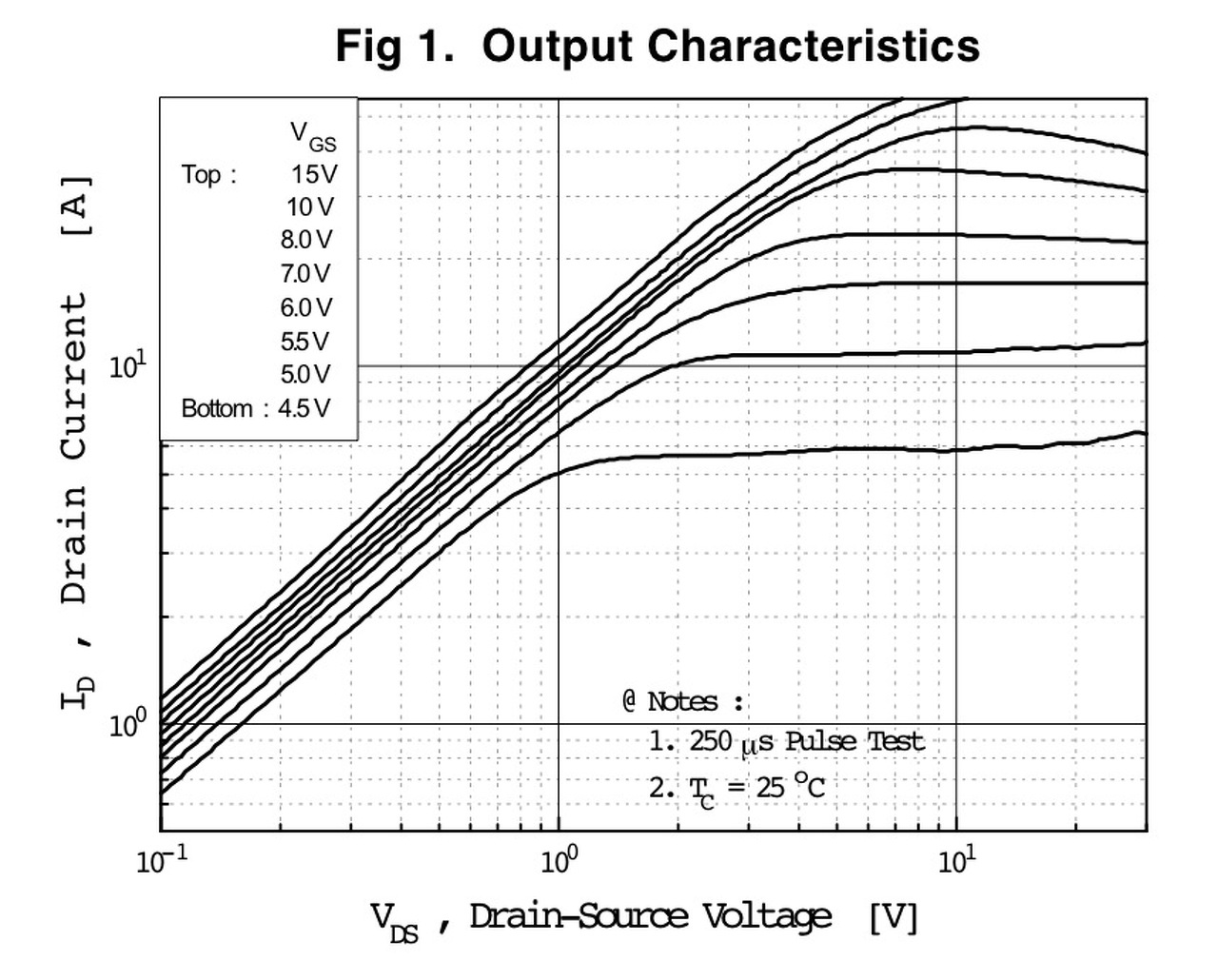

(#) dani555 hozzászólása Szept 10, 2017 /
Sziasztok, van egy n-csatornás MOSFET-em, IRF614-es, kiváncsíságból elkezdem kimérni, multiméterrel.
Először ohm mérőt tettem, a G-S ill. G-D közé. Itt szakadást mértem (pipa)
Másodszor szakadásmérőt tettem (dióda állásban) a D-S közé, G-S-t rövidre zártam. Ekkor az egyik irányba szakadást mértem, (drain volta plusz) a másik irányban a D-S közötti dióda vezetett. (pipa)
Harmadszor ohm mérőt tettem D-S közé. G-S közé egy 9V-os elemet kapcsoltam, a gate volt a pozitiv. Ekkor D-S között mindkét irányban vezetett. Ez eddig szintén oké... Viszont az zavart, hogy nem ilyen 2 ohm alatti értéket mértem, hanem 3.4 ohmot....
Megnéztem az adatlapját, ott max. 2 ohmot írnak, igaz 1.6 Amperes draináram mellett......
Lehet a mosfet ettől még jó? Mivel lehet magyarázni ezt a különbséget, netán azzal, hogy ott a drain terhelve volt?
Köszönöm a válaszokat!
(#) Bakman válasza dani555 hozzászólására (») Szept 10, 2017 /
„Viszont az zavart, hogy nem ilyen 2 ohm alatti értéket mértem, hanem 3.4 ohmot....
Megnéztem az adatlapját, ott max. 2 ohmot írnak, igaz 1.6 Amperes draináram mellett.”
Ebben benne van minden. A FET-ek adatlapja tartalmazza, hogy meggora DS feszültséghez mekkora DS áram tartozik, figyelembe véve a GS feszültséget. Mellékletben részlet egy FET adatlapból.
Általánosan elmondható, hogy a nagyobb feszültségtűrésű FET-ek nagyobb DS ellenállással rendelkeznek, tehát 12 V kapcsolgatására nem célszerű 200 V-os FET-et használni.

(#) Pafi válasza dani555 hozzászólására (») Szept 10, 2017 /
Kivontad a mérővezetékek ellenállását? Az elem nincs lemerülve?
(#) dani555 válasza Pafi hozzászólására (») Szept 10, 2017 /
Hát igazad van, a két krokinak az ellenállását ki kellett volna vonni, ami olyan 1.5 ohm....
Mondjuk igy is határ körül mozog, 2 ohm, de amit az első hozzászóló írt az igaznak tűnik így átgondolva, tehát jó a fet-em))
