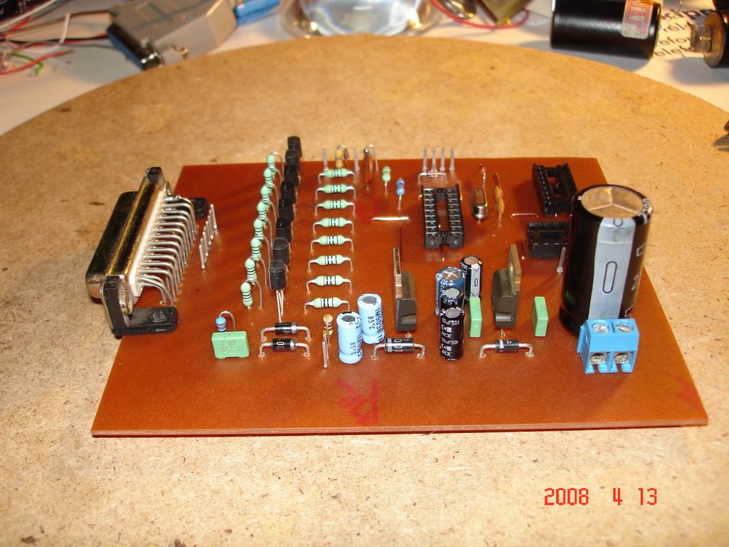

(#) mtomihun hozzászólása Ápr 13, 2008 /
Helló!

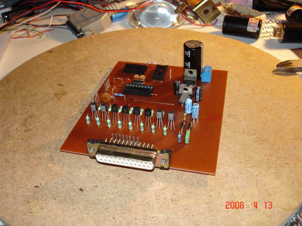

Készülget Taki33-tól "elcsent" nagykijelzős órám.
Itt járok, ahogy a képeken látszik, a panelba már csak ULN2003-at kell szereznem, mert boltban nem kaptam és nem szívesen rendelnék csak pár db ilyen IC-t a netről.
A tranzisztorokkal is megszivatott az eladó, kértem 10db-t és adott 5 ilyet, meg 5 olyat.
Kijelzőt vszínű én is ledekből fogom csinálni, mint ahogy Taki is tette.

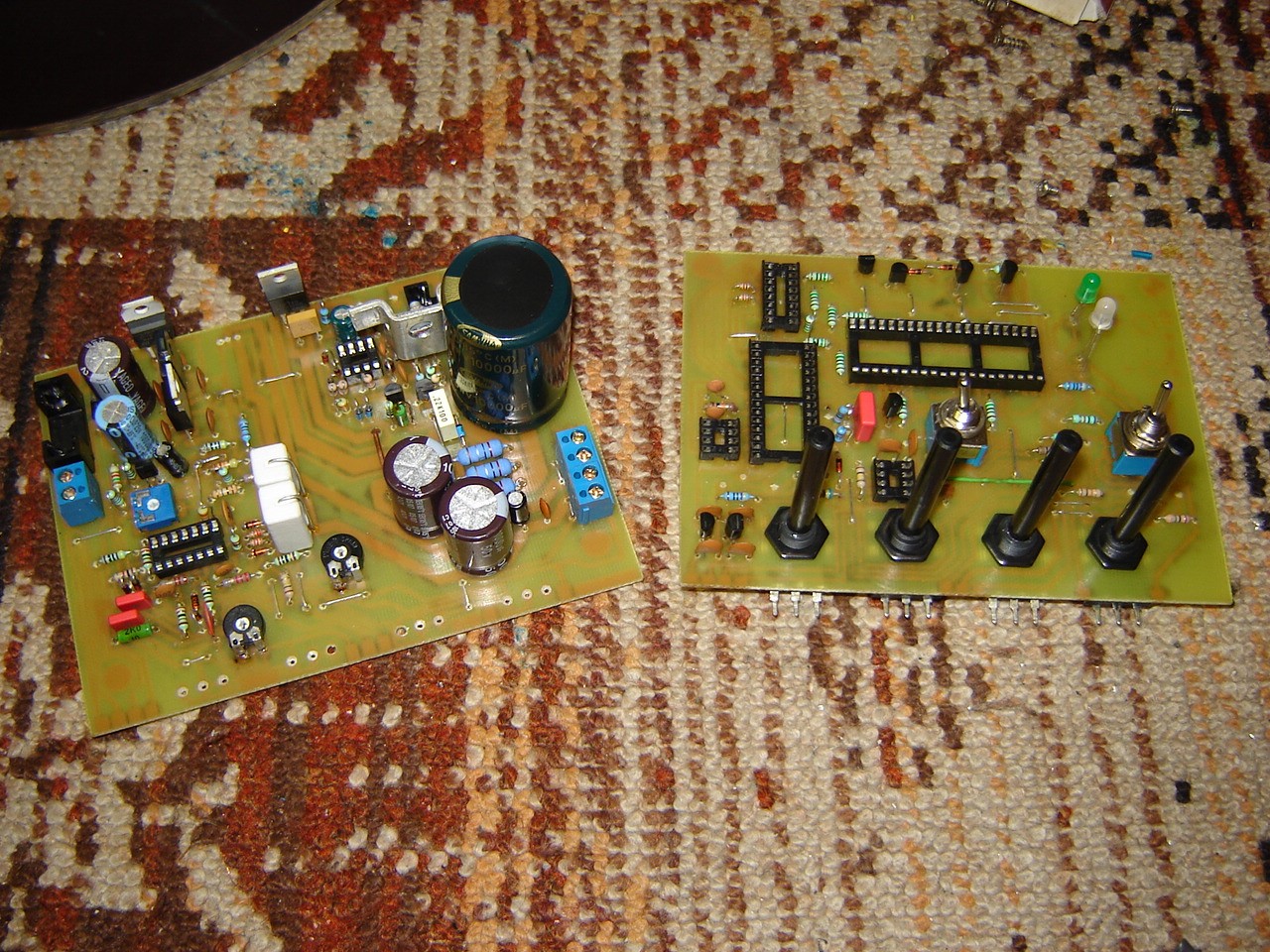

(#) Demson hozzászólása Ápr 14, 2008 /

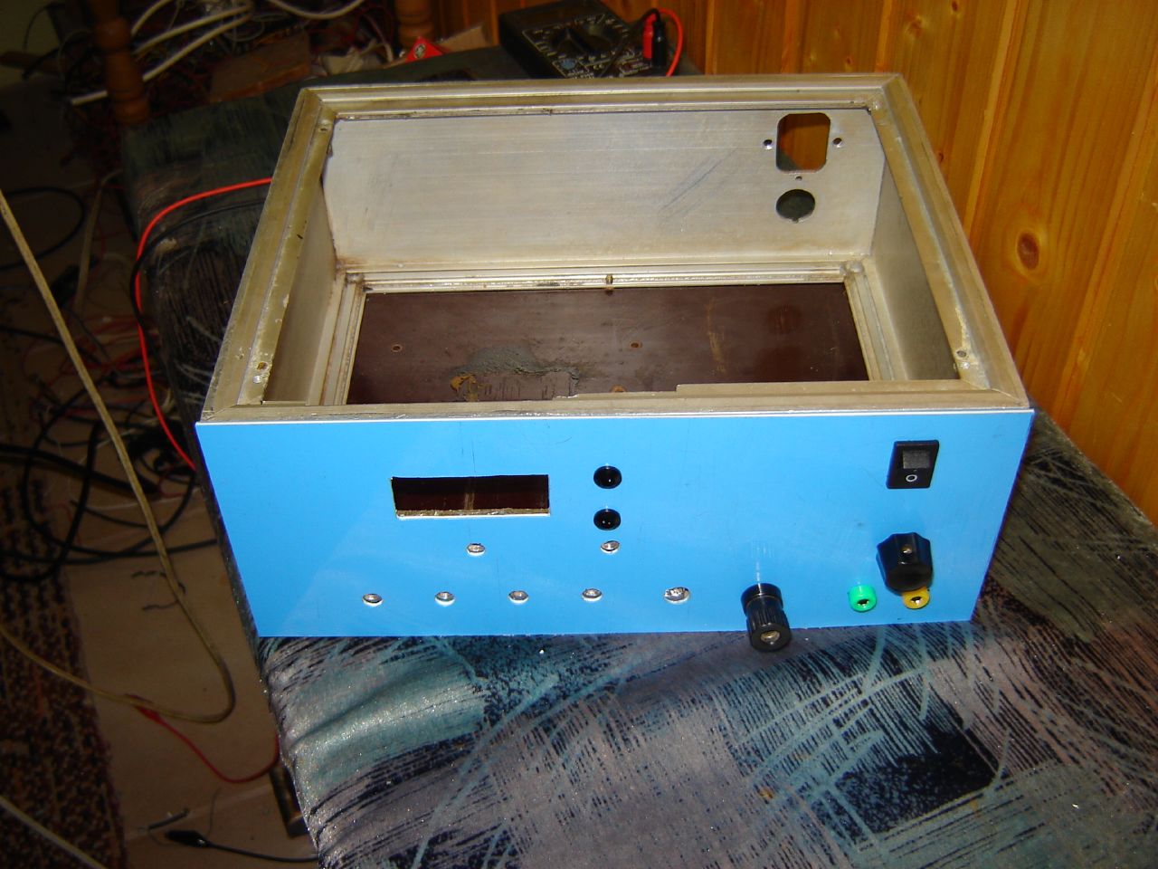

Helloztok én is elkészitettem az Atilla flée labortápot igaz még nicns teljesen kész de ezek a fotók régebbiek a nyák már levan mosva tiszáta bár vannak benne hibák de átmértem és nicns sehols em zárlat remélem müködni fog majd, a dobozolást házilag oldottam meg egy aluminumból összehegesztett dobozból persze ez is már feljetteb a trafórol is tezsek fel képeket de most már késő van a vakuzáshoz
(#) Doncso válasza Demson hozzászólására (») Ápr 14, 2008 /
A cucc nagyon jó lesz de a helyesírásod elég gáz, egy picit figyelhetnél azért rá. Amugy GRAT, reméljük müködni is fog
(#) Moderátor hozzászólása Demson hozzászólására (») Ápr 15, 2008
Ahogy Doncsó mondja, én nem is fűzök hozzá semmit. Csak azért írok, hogy meglegyen a figyelmeztetés komolysága!
(#) Attila86 válasza Demson hozzászólására (») Ápr 15, 2008 /
Honnan van ez a nyákterv? Mert es sajnos nem az ami az oldalamon és itt a hobbielektronikán is jelenleg fennt van. Ez még a 29. panelterv, ami jelenleg pukblikálva van az pedig a 31.
Ez még feszültség-mérés esetén csak három digites, illetve nehezebb hitelesíteni, mert a trimmerek osztásaránya sokkal nagyobb.
Illetve ennek még megvan az Urbán-féle táp gyermekbetegsége, ami miatt 10 bekapcsolásból 3-4-szer nem kapcsol be.
Ez utóbbi mondjuk könnyen orvosolható.
(#) Demson válasza Attila86 hozzászólására (») Ápr 15, 2008 /
Ez a nyákterv a te oldaladrol van de ez még régebbrol, de ezt is megcsinaltad es mukodott es azert valasztottam ezt emrt ez oclsobban kijon arilag, re meleme mukodni fog ha meg nem akkor megcsinalom az ujabbikat
Olcsóbb?
Pontosan ugyan annyiba kerül, mert kb. ugyan azok az alkatrészek vannak rajta. Összeszámoltam most, nagyjából 2-3 ellenállással van kevesebb alkatrész azon. Igazából leginkább csak a panelterv különbözik.
De működni ez is fog persze. A sulimnak építettem meg ezt, magamnak már az újabbat.

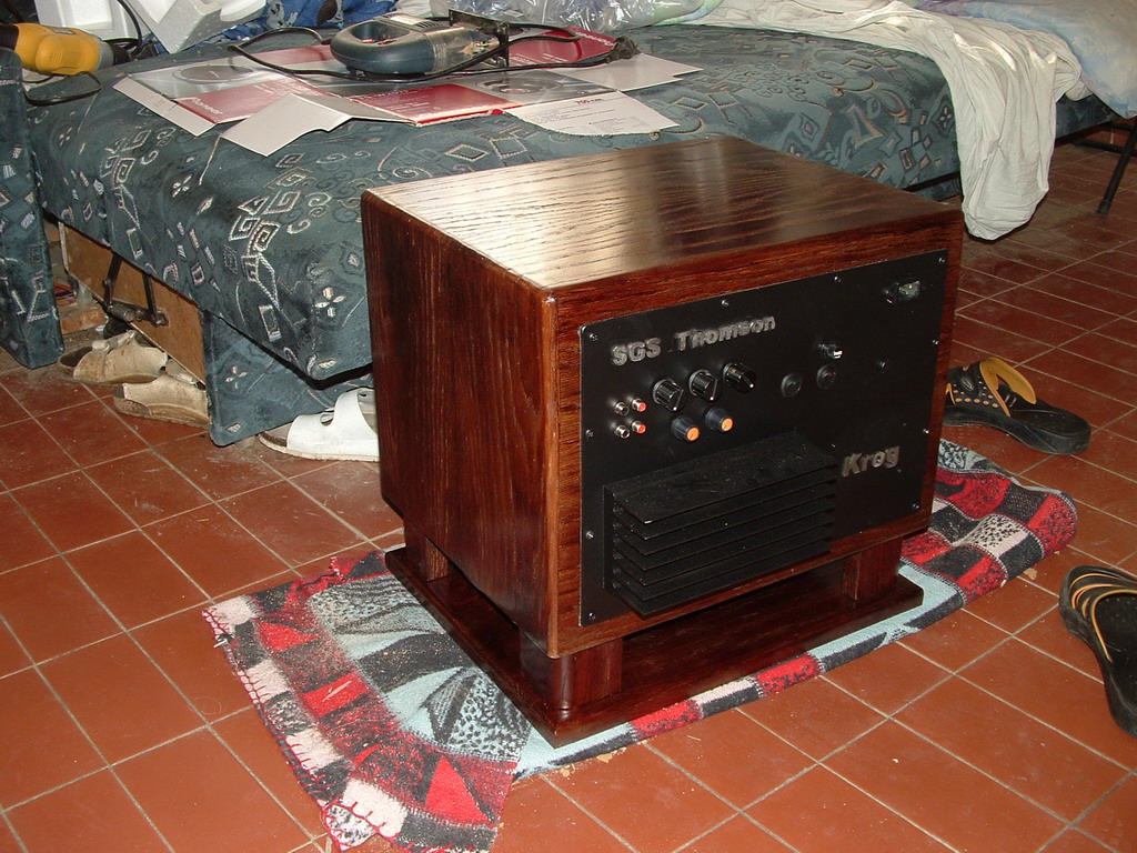

(#) lobbooo hozzászólása Ápr 15, 2008 /

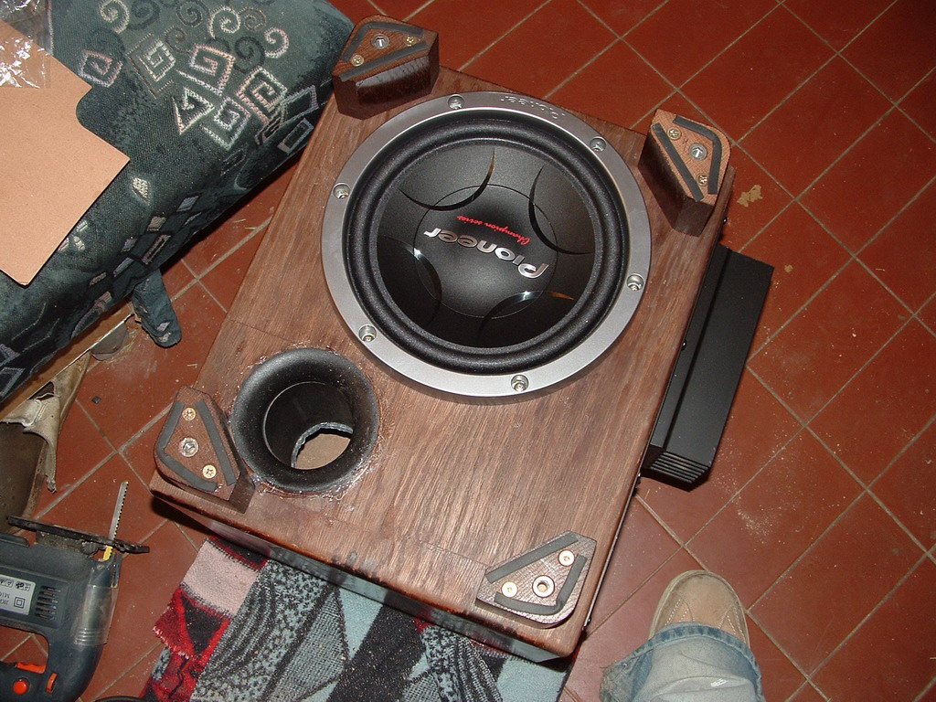

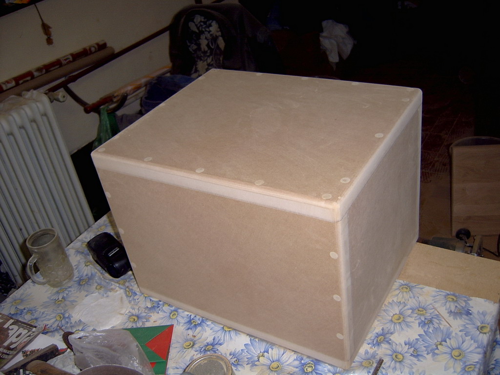

Sziasztok!Öcsémnek készitettem karácsonyra egy aktív mélyládát,ennek a képeit szeretném megosztani veletek.

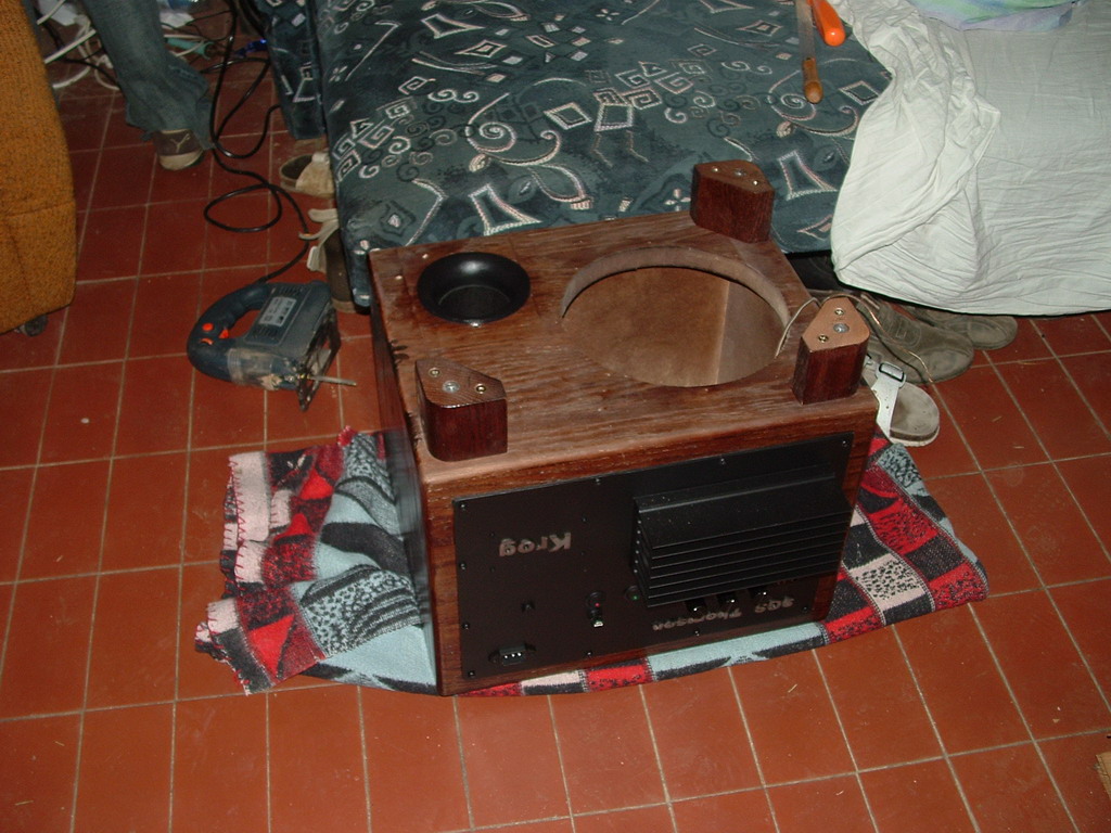

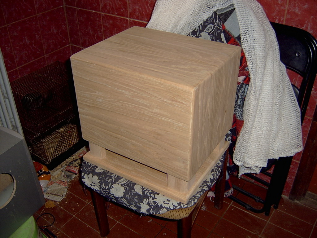

(#) lobbooo válasza lobbooo hozzászólására (») Ápr 15, 2008 /
a folytatás...

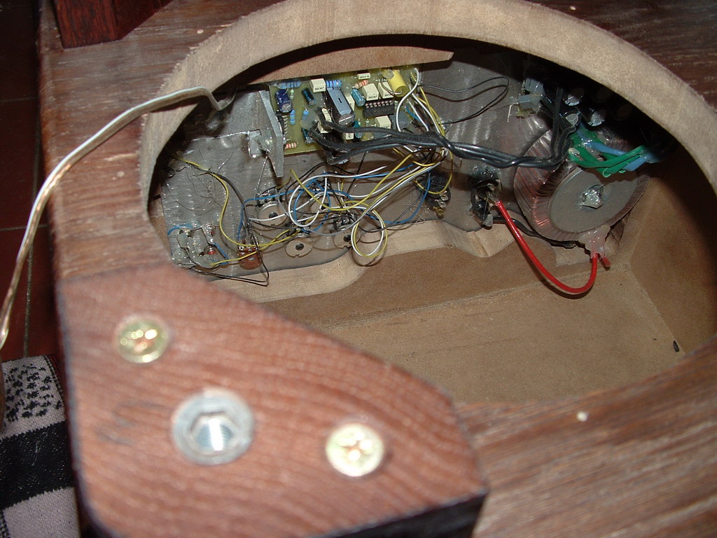

és a maradék!

(#) hapro válasza lobbooo hozzászólására (») Ápr 15, 2008 /
nem rossz, szép munka.. én mondjuk kihagytam volna az alu L profilt az IC hűtésénél, aztán máshogy fogtam volna fel a nyákot, de izlések és pofonok..
(#) levii válasza lobbooo hozzászólására (») Ápr 15, 2008 /
Szép munka
Azt az SGS THOMSON feliratot is te készítted?
(#) lobbooo válasza levii hozzászólására (») Ápr 15, 2008 /
Apám vágatta ki,ő fémiparban dolgozik,aztán eggyesével odaragasztottam.
amúgy köszi!
(#) Müszi válasza lobbooo hozzászólására (») Ápr 15, 2008 /
Nagyon ügyes :kalap:
(#) Peti_85 válasza lobbooo hozzászólására (») Ápr 15, 2008 /
Gratulálok! Nagyon nagyon szép munka!
És biztos hogy jól is szól
(#) lobbooo válasza Peti_85 hozzászólására (») Ápr 15, 2008 /
nagyon mélyre le megy és nagyon telt hangú,nem csalódtam a pioneer-ban,a 28mm-es mdf meg teljesen rezonancia mentes.most készitem a nagy testvérét egy haveromnak,egy 170W-os végfok lessz bennt,egy 30 cm Ground zerro-al,nagyon baba...
(#) zenetom válasza lobbooo hozzászólására (») Ápr 15, 2008 /
ez nagyon gyönyörű, profi munka, gratula :kalap:
