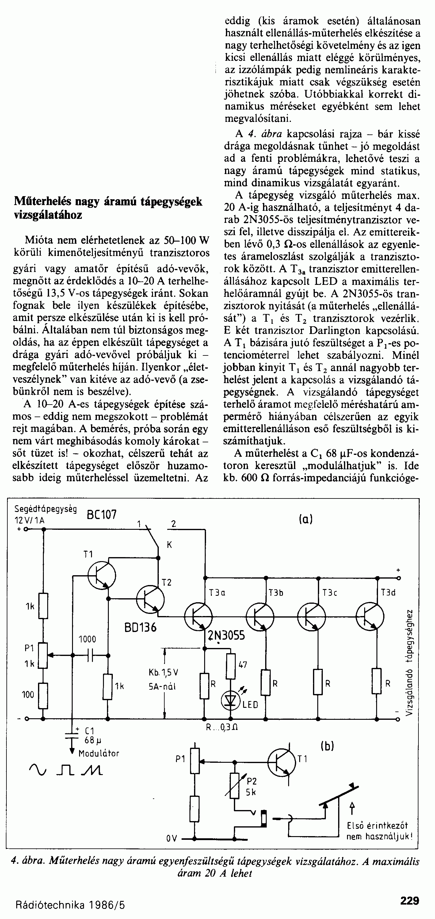

Lehet nagyon kezdő kérdésem van, de arra lennék kíváncsi, hogyan lehet egy USB töltőnél megmérni, hogy hány ampert képes leadni?
A baj az, hogy van elég sok USB töltőm, de némelyiknél nem vagyok meggyőződve, hogy ténylegesen képes annyit leadni amennyi rá van írva. Van olyan amire 3A van ráírva de a telefonomat 8 óra alatt sem tudta feltölteni még a 0,7A-es meg 3-4 óra alatt feltölti.
Ilyen kis egyszerű multiméterem van: Kép
Meg van egy ilyenem is: Kép
De persze gondolom kellene valami ami 3A-t fel is vesz, vagy esetleg többet?! (Ilyen házilag ellenállásokból vagy valamiből olcsón összerakható e?)
Vannak ellenállásaim és USB kábeleim is, meg ha nem kerül sokba hajlandó vagyok költeni egyéb cuccokra is valamennyit, hogy megtudjam mérni a töltőket.

(#) Medve válasza Zserigta hozzászólására (») Szept 16, 2017 /
Így is lehetne mondani. A gyakorlatban kényelmesebben, egy potival lehet állítani a feszültségtől független terhelőáramot.
Ez egy egyszerűbb: műteher
Nekem bevált az a kapcsolás, nem kényes a tranzisztorok típusára, ha nincs 3055 más, több amperes tranzisztor is jó.

(#) nedudgi válasza Zserigta hozzászólására (») Szept 17, 2017 /
Néhány adalék a témához. Az USB csatlakozóhoz (az általam nézett adatlapokban) nem találtam adatot a megengedhető áram nagyságáról. Az egyetlen konkrétum a Wikipédia oldlán említett 0,9A (USB2.0) illetve 3A (USB3.0). A teljesség kedvéért megemlíteném, hogy a csatlakozókra 1500 (mini USB esetén 5000) csatlakoztatás emlegetnek az adatlapok.
Ezek után megkérdőjelezhető a 3A terhelés. Áramcsúcsok esetén megengedhető, de folyamatos terhelésnél kérdéses. Feszültségben 4,75V-5,25V a szabvány, de az elektronikák nagy része tolerálja a 6V és 4,5V közötti működést. Tartós üzem közben kisebb áramokra kell számítani, vagy más csatlakozóra van szükség.
A rendelkezésedre álló USB teszterrel megoldható egy alap tesztelés. Érdemes ellenőrizni a teszter feszültségmérőjét a multiméterrel. Műterhelésnek egy darlington tranzisztor, megfelelő, hűtőbordára szerelve, a bázis és kollektor közé egy pár kiloOhm elllenállással sorbakötött potenciométer megteszi. Teljesen feltekert potméterrel indulva meg lehet határozni, mekkora áramnál kezd csökkenni a táp feszültsége.
Ha komolyabban szeretnél tesztelni, pár alkatrészből össze lehet álítani olyan áramkört, ami kijelzi a feszültég pillanatnyi, a műszer által észrevehetetlen ugrásait.
