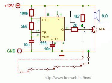

555-ös riasztóval(autós) lenne egy kis gond.
Miután rákötök egy 9 V-os elemet(polaritásra ügyelve) az ic elkezd melegedni ( tegnap sajnos mire észrevettem, már eléggé érdekes szaga volt ) Mielőtt kicserélném az ic-t szeretném megkérdezni, hogy mit ellenőrizzek a kapcsoláson mielőtt újra megpróbálom müködésbe hozni.
Rajz mellékelve
Válasz(oka)t előrre is Köszönöm!
Jocoo
(#) huba válasza jocoo hozzászólására (») Ápr 11, 2008 /
Ez az áramkör elég szerencsétlenül van tervezve. Miért kell fojton járatni az oszcilátort? Nem lett volna jobb a reset lábat ellenállásal felhúzni a + -ra és a kapcsolókkal azt földelni?

(#) proli007 válasza jocoo hozzászólására (») Ápr 11, 2008 /
Valami alapvető gáz van, mert a kapcsolás jó! De Hubának igaza van, elég béna.
üdv! proli007

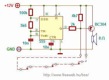

Konkrétan ez az elképzelésem

(#) proli007 válasza huba hozzászólására (») Ápr 11, 2008 /
A tranyó bázisába, mindenképpe kell osztó, mert az Ic kimenete nem tud felmenni addig, míg a tranyó lezár!
üdv! proli007
(#) huba válasza proli007 hozzászólására (») Ápr 11, 2008 /
Lehet igazad van bár legjobb tudomásom szerint az 555 nem nyitott kollektoros, két fet kapcsolja a kimenetét. Másképp nemtudom hogy müködhetnének az 555-el épitett kétledes villogók sem ahol az egyik led a föld, a másik a pozitív ág fele irányul.
Hoppá valamit azthiszem közbe mégis benéztem. Most nem vagyok biztos de ugyemlékszem hogy az 555 kimenetét reset állapotba a kimenete negatív, ami fojton nyitva tartaná a tranyót és lesülne a hangszoró. A kimeneti fokozatot is kicsit át kell ezesetben variálni.
Hát az ICL7555-en biztos Fet van, mert a CMOS technológia. De a sima NE555 kimenete inkább hasonlít egy TTL IC kimenetéhez.
És egy Led nyitófeszültsége minimum 1,5V (RED). De láttunk már néhány "nem egész korrekt" kapcsolást!
(Na milyen diplomatikus voltam?)
üdv! proli007

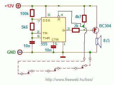

Megint modositva.
Annyi bajnak, annyi baja van!
A RESET jelre, ha jól emlékszem, a -Q kimenet "H" szintre kerül.
Ja, és a kitöltési tényezővel is gond lesz!
üdv! proli007
Ha a reset negatív akkor a kimenet alacsonyszinten van. Szimuláltam eggyet proteusba. Diódák nélkül tudtommal az alap kitöltés 50%
Közben megnéztem a RESET jelt, teljesen igazad van! (Nem szoktam használni szinte soha, mert nem tetszik hogy nem hiszterézises a bemenete és a jelszintje sem a legjobb. Valószinűleg az tévesztett meg, hogy reset jelre általában a Q-negált logikai "H" szintű)
Viszont a kitöltés, az nem így van. A kitöltés attól függ, hogy mennyi idő alatt töltődik-sül ki a kondi. Itt ha megnézed, akkor a töltés a 100kohm + 5,6kohm-on keresztül történik. A kisütés pedig csak az 5,6kohm-on keresztül, mert a DIS láb alacsony szintje süti ki a kondit. Amíg a kondi töltődik, a -Q kimenet "H" szinten van (itt kb. 1msec). A kisütés alatt, a -Q kimenet "L" szinten van (itt kb. 56usec)
A kapcsolás, pont úgy lett kitalálva, hogy az ismétlődi freki kb. 1kHz legyen, ugyan akkor a hangszórón, a kitöltés miatt, csak kis áram follyon. Az NPN tranyóval megfordul a helyzet.
üdv! proli007
A kitöltésben igazad van :yes: köszönöm a felvilágosítást.
