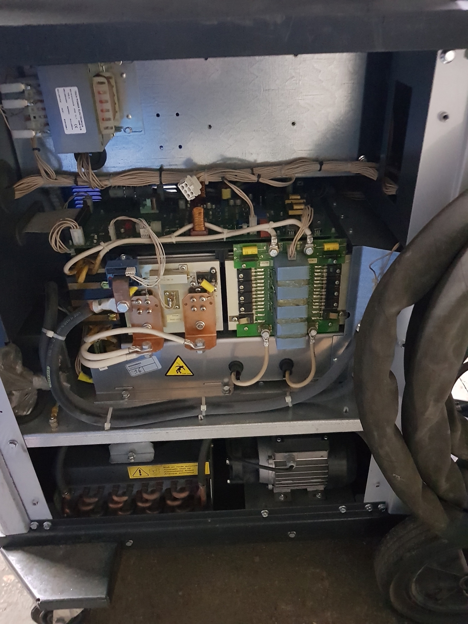

(#) Wuti91 hozzászólása Márc 18, 2018 /
Nekem olyan problémám van, hogy vettem egy MIG/MAG gépet de hibásan. Látszólag egy ellenállásnak van csak problémája és az lenne a kérdésem azokhoz akik értenek hozzá, hogy kb mennyi lenne a javítása, csak panellel együtt lehet-e javítani vagy külön az ellenállást is; és hogy 3x 25A biztosítékok lesznek betéve a villanyórába, hogy az már vinné e anélkül, hogy leverné. Előre is köszönöm!!!
(#) Phile80 válasza Wuti91 hozzászólására (») Márc 18, 2018 /
Az elégett ellenállás általában a hiba következménye, nem az oka, de ahogy nézem azokon csak a lakk égett meg a melegtől. Ez egy elég komoly gép, csodálkoznék, ha itt valaki tudna segíteni tüzetesebb bevizsgálás után.
Azt kellene kideríteni mit jelent az error kód. A használati utasításban többnyire benne van.
Mert mikor elromlott utána lett kitisztítva az egész belseje és vagy 2 vödör port szedtek ki belőle. Én arra gondoltam, hogy valamit rövidre zárt a por és amiatt lett vele valami.
(#) Wuti91 válasza Phile80 hozzászólására (») Márc 18, 2018 /
Az nincs mellé majd a neten keresgélek hogy mi az a hibakód
(#) Szentgyörgyi Lajos válasza Phile80 hozzászólására (») Márc 18, 2018 /
szia!
szerintem a képalapján munkakábel hibát jelez./pl.zárlat a főáramkör és a vezérlőkör között.

(#) Wuti91 hozzászólása Márc 22, 2018 /
Egy segítőkész kolléga megtalálta mi a hibakód. Motor feszültség hiba. Hogy ez most pontosan mit takar azt nem tudom, de ez is haladás már.
(#) Phile80 válasza Wuti91 hozzászólására (») Márc 22, 2018 /
Nézd meg, hogy zárt-e a motor és nem kerülhetett-e bele vaspor, esetleg biztosítékot keress a motor áramkörében. Esetleg még a motort külön tápról kipróbálni, hogy működik-e...

(#) subway válasza Wuti91 hozzászólására (») Márc 25, 2018 /
Hali. Esetleg a gép oldalán a nagy feliratnál hányas típus van? Csak azért kérdem, mert folyamatosan fejlesztgetik. Ami a képeiden látszik, az annyi, hogy megkéri a maga 26A-ét enni. De persze ez nem folytonos terhelés, így előfordulhat, hogy a 3*25A-nél hullámvölgyekben bekapcsoláskor leold a megszakító. De amúgy ha nem csúcs teljesítményen akarod használni, hanem mondjuk csak 100-120A hegesztőáramig akarsz elmenni, akkor emlékeim szerint stabilan és szépen fog varrni de csak X-ideig, utána bármikor leoldhat megint a rendszer, ha a gép a folyamatos terhelés miatt nem túlhúzza a rendszert. De ha esetleg a géped már Citoplus 2-es akkor már csak 21,1A-t kér enni. Sőt ha 3-as lenne akkor már megelégedne a 18,2A-rel is. De az adattábla szerint a tied 1-es, ami megkéri még a magáét a minőségért cserébe.
