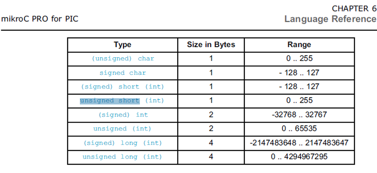

(#) Hp41C válasza kriszrap hozzászólására (») Okt 4, 2017 /
Az a bizonyos eb a másodikban van elhantolva:
A PWM 10 bites felbontású. A kitöltés felső 8 bitje a CCPRxL regiszter 8 bitje, az alsó két bit a CCPRxH 5.4 bitjei. A 1023/1024*100% -hoz a CCCRxH register 5.4 bitjeit is 1 -re kellene állítani.
Idézet egy 18F adatlapjából:
„If the PWM duty cycle value is longer than the PWM period, the CCP1 pin will not be cleared.”
Próbáld meg nagyobb számmal elérni, hogy a CCPRxL -be 199 -nél nagyobb szám kerüljön.
A paraméter átadás bírni fogja a 255 -nél nagyobb értéket is.
  1. void PWM1_Set_Duty(unsigned short duty_ratio);
