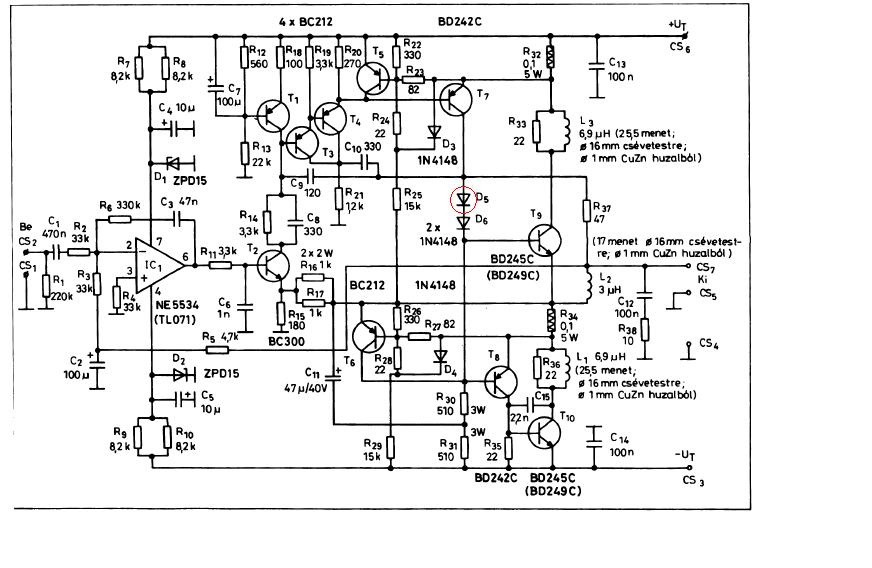

Sziasztok! A következő lenne a problémám! Van egy stereo quad 45-öm, kb 5 éve kifogástalanul működött. Gondoltam egyet és mivel túl zajos volt a ventillátoroktól (meg a trafó is eléggé zúgott) szántam rá némi pénzt, hogy felújítsam. Kicseréltem benne a trafót, a hűtőbordákat másikat tettem bele és tettem hozzá egy hőre szabályozós venntillátorszabályozó áramkört...Viszont tegnap mikor már mindent összeraktam az egyik oldal valamiért nem akart újból elindulni.... Nem értem miért lehet... Az történt az oldallal, hogy mikor szétszedtem észrevettem, hogy az egyik diódáról lepattant egy kis bakelitdarab, valószínűleg a mellette lévő ellenállások magas hőfoka miatt (de ettől függetlenül úgy ment évekig), ...nos ezt a diódát kicseréltem (1N4007-re, de nem mértem ki előtte). (A mellékelt rajzon jelöltem a diódát) Előfordulhat, hogy a dióda hibás volt és amiatt meg sem szólal? Ha hozzányúlok a bemenetéhez, akkor búg, tehát elvileg jó, ha viszont adok neki jelet, akkor semmi sem jön ki belőle..nagy csend... akimeneten 0,00V van... A dióda lehet a probléma, vagy valami kimozdulhatott a helyéről? Aki ért hozzá és találkozott már ilyen problémával segítsen rajtam! Előre is köszönöm!

(#) hapro válasza szekegabi hozzászólására (») Ápr 16, 2008 /
És a tápot rendesen megkapja?
Jelet rendesen kap?

(#) szekegabi válasza hapro hozzászólására (») Ápr 16, 2008 /
Tápot mértem, megkapja rendesen, jelet megkapja rendesen....Este volt már, mire összetettem, úgyhogy nem volt még időm méricskéni rajta nagymértékben... de ezeket már átnéztem.....Most dolgozok, ill dolgoznék, ha nem azon agyalnék, hogy mi is lehet a baja...:S

(#) szekegabi válasza (Felhasználó 15355) hozzászólására (») Ápr 16, 2008 /
A diódát jól tettem be, megnéztem vagy 5X..
Igen! Ha megfogom a bemenetét a panelon, akkor zúg, ugyanúgy, mint a jó oldalé. Bár küldön kábelt nem vezetem a bemenetére (hátha a jelkábel a bűnös) Viszont kimértem a jelkábelt és jónak tűnik....Ha hazamentem melóból kipróbálom, hogy másik jelkábelt kötök be... de ha akkor sem fog meni, akkor megeszem valamelyik sapkámat!
De érted... a poén az, hogy eddig semmi baja nem volt... dióda cser volt benne.. meg jelkábel csere, meg ugye más lett az elrendezés és ezért a tápkábeleket is cseréltem, és az elrendezés miat méretre vágtam őket....
Feszültséget kap, azt kimértem, jelkábelre gyanakszok, pedig elvileg az is jó... Ha a dióda került be hibásan(pedig vadiúj volt), akkor előfordulhat az, hogy 0,00V jön ki a kimeneten?

(#) szekegabi hozzászólása Ápr 16, 2008 /
Köszi mindenkinek a válaszokat... megoldottam
végre szól mind2 oldal!!!... zárlatos volt a beneti kábel....
